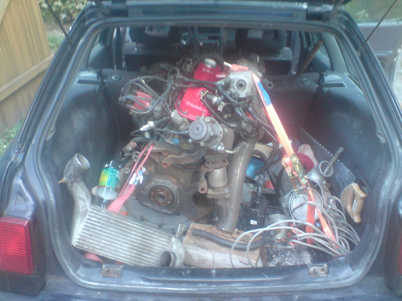

So Neuichkeiten vom Uri...
Der NF1-Kopf vom Sauger sollte eigentlich zum Tuner geschickt werden, welcher aber nach Rücksprache momentan endviel Arbeit hat. Er meinte Anfang des Jahres, dass es frühestens in nem dreiviertel Jahr was werden würde, was jetzt wäre.
Zum Glück hab ich meiner Intuition vertraut und den Kopf noch nicht nach Hamburg geschickt, denn...
...ich hab vor Kurzem nen kompletten gemachten 10V Turbo Urimotor (WR) ergattert !

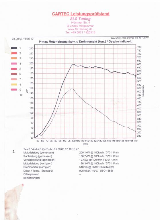

Der Motor wurde vor nichtmal 500km von einer Motorenbaufirma neu aufgebaut und hat einen nagelneuen Zylinderkopf bekommen. Danach hatte Ihn SLS in der Kur und hat Ihm 'ne Saugernocke, el. Einspritzventile, Digifant und ne Prüfstandsabstimmung spendiert. Rechnungen sind vorhanden, haben auch mit nem Endoskop mal reingeschaut, alles paletti !
Gelaufen ist der Motor in nem Typ85 Coupè für Rennzwecke und wurde nach Kurzem durch einen 20v Turbo ersetzt.
Geholt haben Wir Ihn mit nem Audi 80 Avant im tiefen Osten. Beim Ausladen hatte ich dann das "Glück", dass der Motor kurz mit seinem Riemenrad auf meinem rechten Mittelfinger stand. Jetzt weiß ich genau, wie schwer son Teil ist, denn das merk ich Heut noch !
Das letzte Stück haben Wir Ihn dann mit dem Motorkran rausgehoben, den ich mir mittlerweilen gekauft hab.
Sobald ich den frisch gemachten G60-Motor zurück im Rocco hab, mach ich mich an den Uri !
Ahja Leistung hat der Motor 272PS und 518nm !
(Zum Vergleich, mein 200 20V hat zwar auch 275PS aber nur 420nm)
