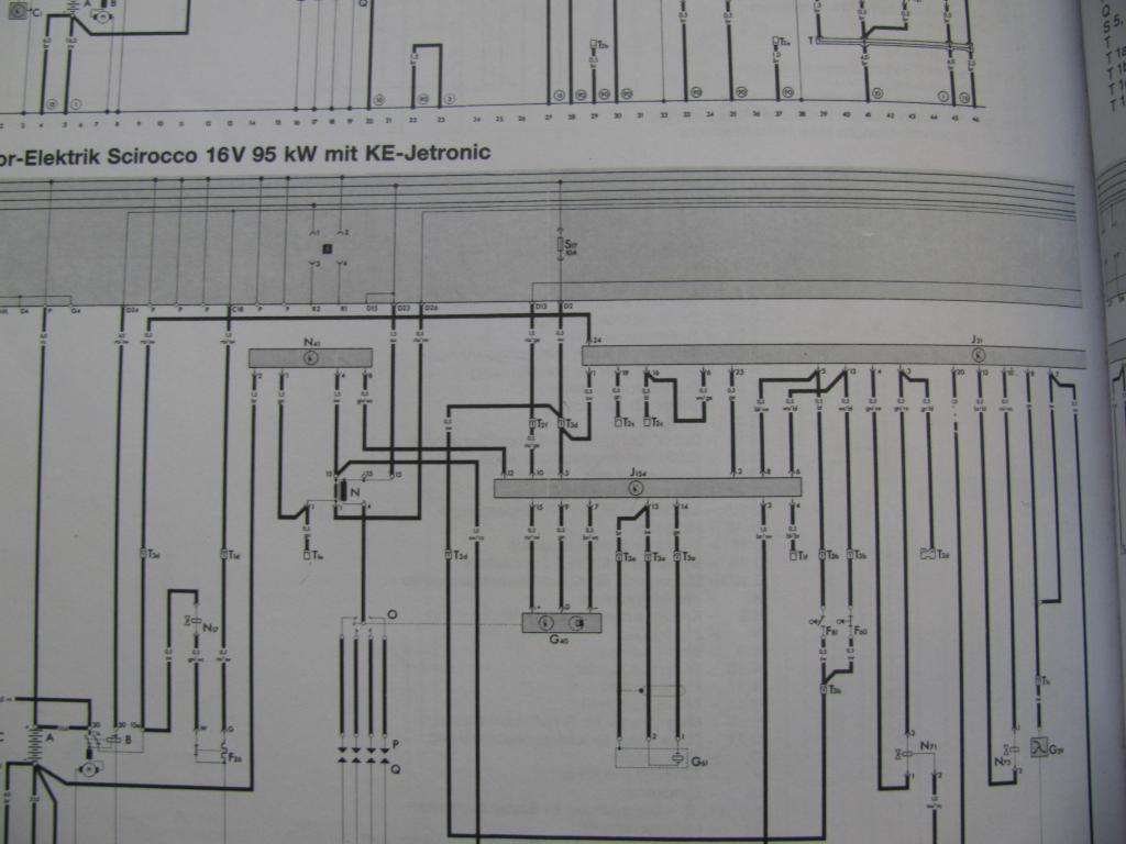

So, habe mal mit den Schaltplänen versucht das Problem einzugrenzen.
Bei Zündung ein ist an der Rückseite der ZE (weißer Stecker) Pin D2 Spannung. Diese Spannung sollte an den Steuergeräten VEZ Pin 1 undTSZ-H Pin 5 ankommen, tut es aber nicht.
Dazwischen befindet sich nur eine Steckverbindung im Motorraum, scheinbar habe ich die nicht mit dem Gegenstecker verbunden.
Ich habe hier nur eine undeutliche Kopie, kann mir jemand die Aderfarben der Steckverbindung T3d nennen? Zu finden im JHIMS auf Seite 168 unten.

ro/sw

- Giugiaro
- Beiträge: 729
- Registriert: Sa 29. Jan 2005, 20:51
AW: Elektrik Problem Umbau vom JH zum PL
Schau selber:
Grüße Giugiaro

Ralle mein Held, die Steckverbindung lag schön sauber unter dem Ausgleichsbehälter.Ralle hat geschrieben:ro/sw
