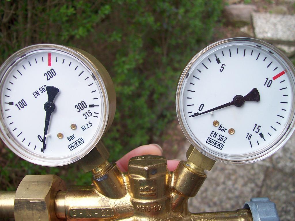

Hallo, bin schnell noch in der Garage gewesen um die Armatur zu fotografieren. Beide zeigen "bar" an. Habe ich jetzt die falschen gekauft oder muß ich umrechnen ? Viele Grüße -Hana-

Keine Ahnung, ich würde aber vermuten, dass die rechte eig. L/min anzeigt. Probiers doch einfach mal aus oder frag in dem Laden nach, wo es her ist.

Ich kenn jetzt nur die hier:
Da zeigt die Rechte l/min an.
Ansonsten, wie Stephan bereits erwähnte, ausprobieren.

ich würde mal sagen der TE hat die falsche Amatur gekauft. Richtig ist wie marvin angegeben hat eine mit l/Min Anzeige.
Druck braucht man nicht viel um 8-10 L/Min durch die Leitung zu pressen.
BTW, paßt die Amatur überhaupt an deine Flasche? Da gibts auch Unterschiede, je nach Gas.

Hallo, vielen Dank für Eure Mühe. Ich habe jedoch gerade festgestellt, daß der Anschluß an die Flasche nicht paßt. Das war dann wieder ein "Schnäppchen". Mist !!! Viele Grüße -Hana-
