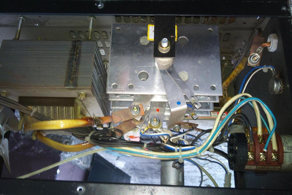

poste doch bitte mal Fotos vom Innenleben und - falls Du einen hast - den Schaltplan vom Gerät.
Dann kann man eventuell näheres dazu sagen.

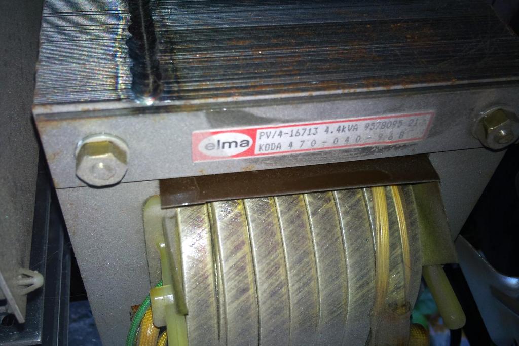

Schaltplan habe ich nicht. So, war gerade draußen und habe mal die Nieten aufgebohrt. Um es vorweg zu nehmen. Das Gerät "besticht" durch einfachsten Aufbau. Sieh selbst. Vlt hast Du, oder wer anders dazu ne Idee.
Ist leider ein wenig unscharf geworden, ggf. mache ich nochmal neue.

wird bei dem Gerät der Schweißstrom mittels Drehschalter in Stufen umgeschaltet ?
Falls ja wird die Netzspannung offenbar an verschiedene Anzapfungen der Primärwicklung geschaltet. Dadurch ändert sich das Übersetzungsverhältnis und damit die Ausgangsspannung und in Folge der Schweißstrom.
Eine Möglichkeit den Schweißstrom weiter zu reduzieren wäre wenn man den Schweißtrafo über einen Vorschalt(Spar-) Trafo an weniger als 230V anschließt.
Problem dabei: sinkt die Ausgangsspannung zu weit ab dann brennt der Lichtbogen nicht mehr (richtig).
Andere Möglichkeit wäre eventuell Du bastelst Dir aus blankem Zaundraht (Durchmesser etwa 2 bis 3mm) einen Hochlastwiderstand (den Draht mehrfach durch einen Ziegelstein fädeln) und schaltest den in die Masseleitung zwischen Schweißgerät und Werkstück. Die passende Länge des Zaundrahtes müßtest Du durch Versuche ermitteln. Eventuell Anzapfungen für die Feineinstellung vorsehen.
Sieht das nur auf dem Foto so aus oder hat da was wegen schlechtem Kontakt geschmurgelt an der Verbindungsstelle Schweißtrafo-Gleichrichter ?

Das mit dem Stein ist wohl gar nicht mal so ne schlechte Idee :-) . Gibts da vlt Hitzeprobleme im Trafo? An die Masseleitung kommt man zumindest gut ran. Weist Du, wie die Widerstandswerte von Zaundraht sind, sprich wieviel Leitungslänge man ca rechnen muß? Alternativ habe ich gerade überlegt, ob man nicht ne Art Drosselspule nehmen könnte.
Ja, Du hast recht. Sieht angeschmorgelt aus. Naja, ist so ne Art Lackpapierummantelung oder Folienummantelung. Das Ganze ist auch schon etwas älter. Werde mir die Kontakte mal angucken. Allerdings vermute ich mal, das ist einfach in der Auslegung begründet. Ist nunmal ein "billig" - Gerät und ich vermute,ohne das jetzt nachgeschaut zu haben, das das eine der höheren Schweisseinstellungen ist (3 oder 4).
Ja, Du hast recht. Die Spule wird an verschiedenen Stellen abgegriffen und über den Drehschalter an eben diesen angezapft.

das mit der Drosselspule wäre zwar auch eine Möglichkeit scheitert aber vermutlich an der Verfügbarkeit.
Als quickndirtylösung würde ich das zuerst mit dem Zaundraht probieren. Bevor Du den zerschnippelst ziehe die Windungen von der Rolle auseinander damit sich die Windungen nicht mehr berühren. Für den ersten Versuch würde ich eine Länge von zwei bis drei Metern wählen.
Deinen Trafo stört das nicht. Zu heiß wird er nicht da Du den Strom ja reduzierst . Außerdem wird der Widerstand auch nicht in das Schweißgerät eingebaut.
