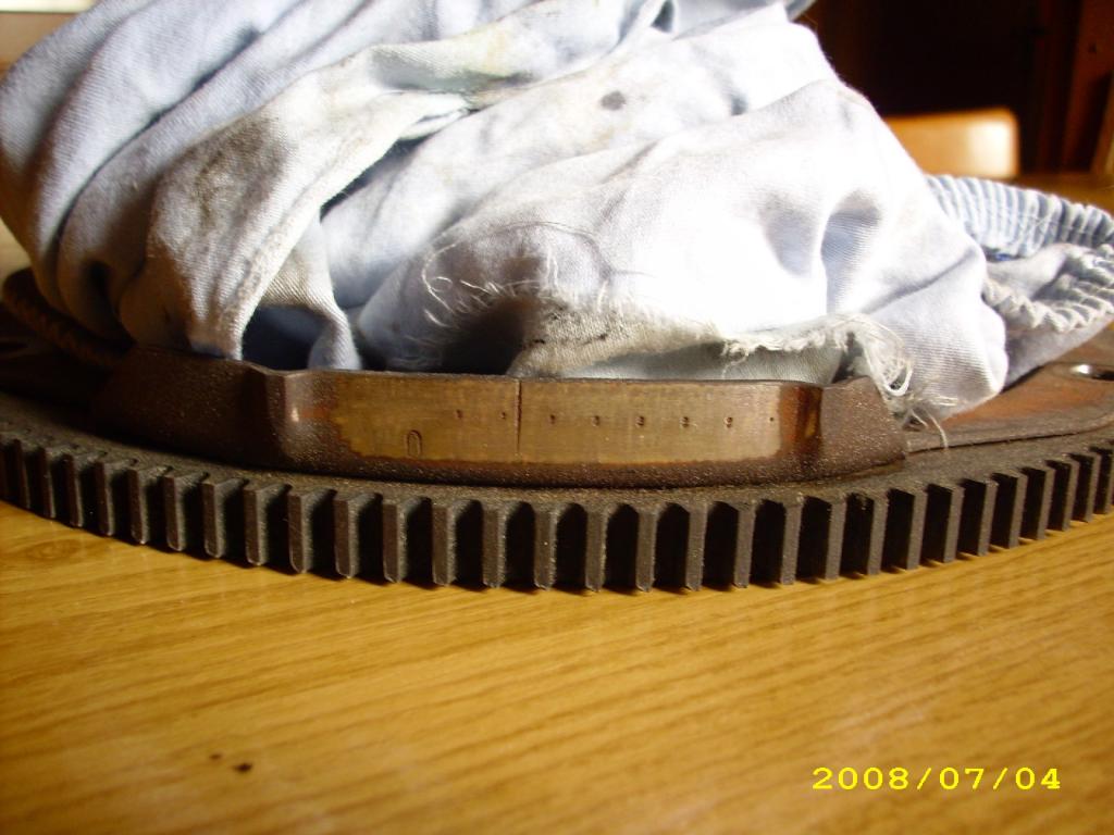

ok willi, so nen kleiner punkt könnte da sein, aber definitiv keine 0 will im jhims buch zu sehen ist

Angel hat geschrieben:ok willi, so nen kleiner punkt könnte da sein, aber definitiv keine 0 will im jhims buch zu sehen ist
gruß angel
Da könnte nicht was sein, da ist was!
Und mit etwas Phantasie ist es eben eine 0.
Wie ich meinen Scala nach dem 2. Lagerschaden den alten EX eingepflanzt habe, habe ich auch das ganze Kupplungsgedöns mitgenommen, weil die keine 80.000km drauf hatte (hatte ich damals wechslen lassen).
Da habe ich auch die Schwungscheibevom EX mit übernommen. Und meine hat nun 2 Kerben, die originale EX Kerbe und die JH Kerbe. Und zur Unterscheigung sind nun beide in anderen Farben gehalten.
Nachdem ich zuerst den JH Verteiler drin hatte und nun den DX-Verteiler drin habe nutze ich eher die JH Kerbe.

so sieht es beim jh automatik aus
