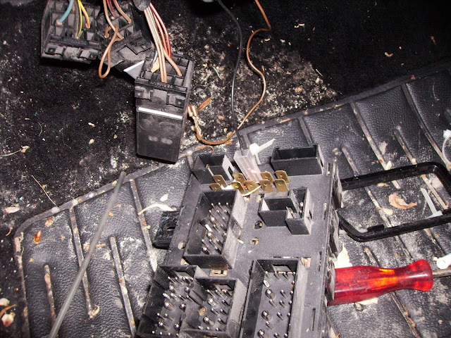

Da an dem schwarzen letzten Kabel am Sicherungskasten im Bild hängt das Kabel mit drauf, wohl genauso wie die Heizung der elektrischen Spiegel, hab den Kabelbaum erst letzte Woche aus dem schlacht GTII mit beheizten Düsen ausgebaut.
Funktioniert wohl durch einschalten der Heckscheibenheizung.
Ich hoffe das Bild funktioniert. Ich sehe es zumindest hier, habs noch nicht geschafft zu schrumpfen.
Gruß Meiki

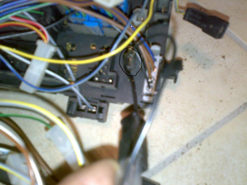

bei meinem sah das etwas anders aus. braunes kabel=masse. schwarzes kabel=siehe foto.

@Meiki
Paßt gut..
Es ist das Einzige

Danke für die Bilder
Is auf beiden Bildern Klemme 15 Zündungsplus
D.h. die Heitzen das ganze Jahr über!!!!
Ist ja Blöd......... da muss ich mir noch Gedanken dazu machen, evtl auf die nichtvorhandenen Nebelscheinwerfer klemmen.
Dann spar ich mir einen zusätzlichen Schalter.
Gruss: Freddy :wink:

Über Zündung geht ja auch die Heckscheibe, damit die nicht anbleibt , wenn Du draußen bist..
Denke mal dass das ein Kabel davon ist..
