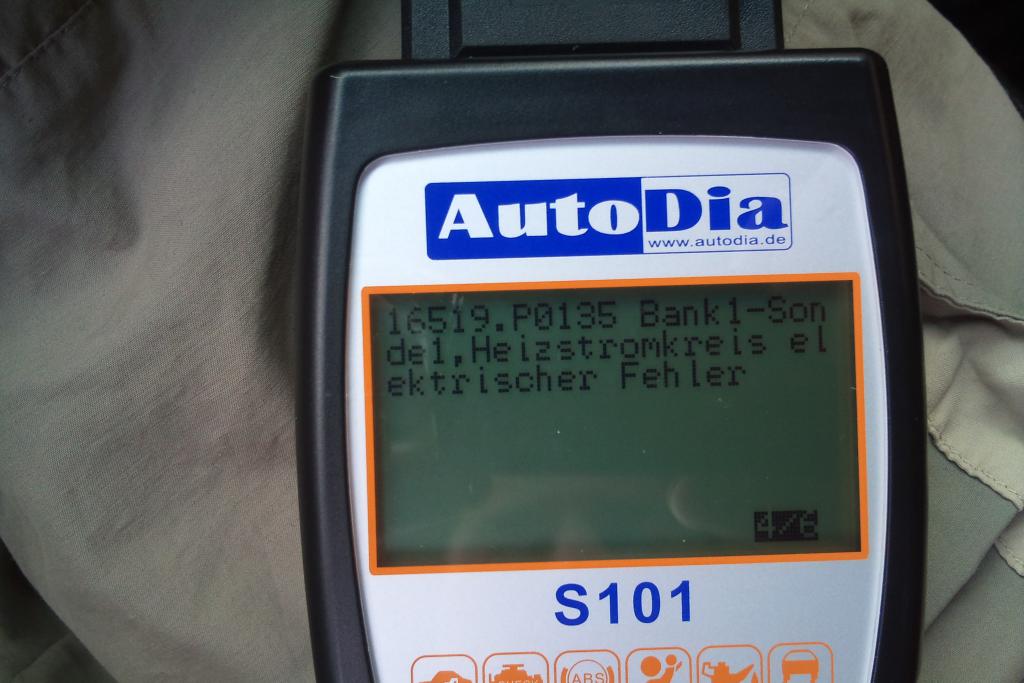

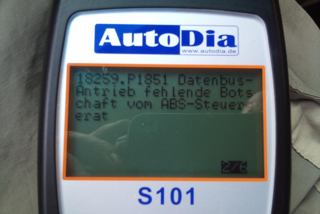

- Beiträge: 12693
AW: Detailfragen bezüglich 1,8T Umbau
Hier die Bilder der Fehler:
Nicht wundern, interessant sind die Fehler 3-4.
Fehler 1, 2 und 5 liegen an nicht vorhandener Hardware. Fehler 6 liegt daran, das ich gestern im Stand ein wenig rumgespielt habe und dabei sicher kurz an der Drehzahlgrenze war. Der Vollständigkeit halber lade ich aber alles hoch.
