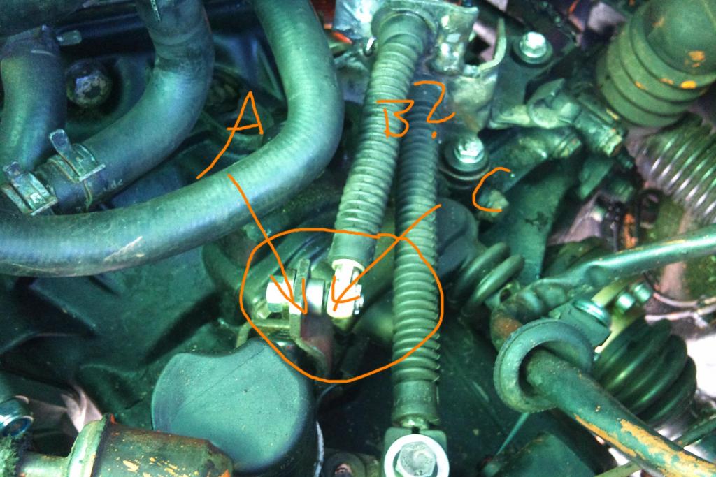

Nachdem ihr mir die erste Frage so gut beantwortet habt, kommt gleich die nächste.
Schaltbetätigung beim 02A Getriebe. Es geht mir hier im speziellen im den oberen Hebel mit dem weißen Kugelkopf(im Bild "C") (wobei der bie mir schon leicht gelblich ist
Es ist so, dass ich den genannten Seilzug nicht spannungsfrei engebaut bekomme. Er ist total nach links gedrückt, wenn er dran ist. Ich mache mal nachher noch ein Bild.
Erstmal ein Bild, wie es bei meinem Bruder im A3 aussieht - habe das Bild mal vor Monaten gemacht, komme aber nicht zum Vergleich ran, er wohnt in der Schweiz.
Bei mir endet die Betätigung bei dem Metallhebel (A). Das Teil B, was da zur Verlängerung dran sitzt, habe ich nicht. Laut Onkel Edgar gibts da auch gar nix - weder beim A3, noch zB. beim Golf G60. Laut dem Onkel kommt an das Metallstück (A) direkt der Bolzen mit der Splintaufnahme, auf den dann der Seilzug aufgesteckt wird. Werde da nicht schlau draus. Mit anderen Worten, durch das bei mir fehlende Teil B wird der Seilzug total zur Seite gezwungen und läuft nicht vernünftig zur Aufnahme hin.
Würde mich über eine Detailaufnahme freuen oder noch besser vlt eine VW Teilenummer, damit ich mir das fehlende Stück noch fix bestellen kann.
Danke.
Danke.

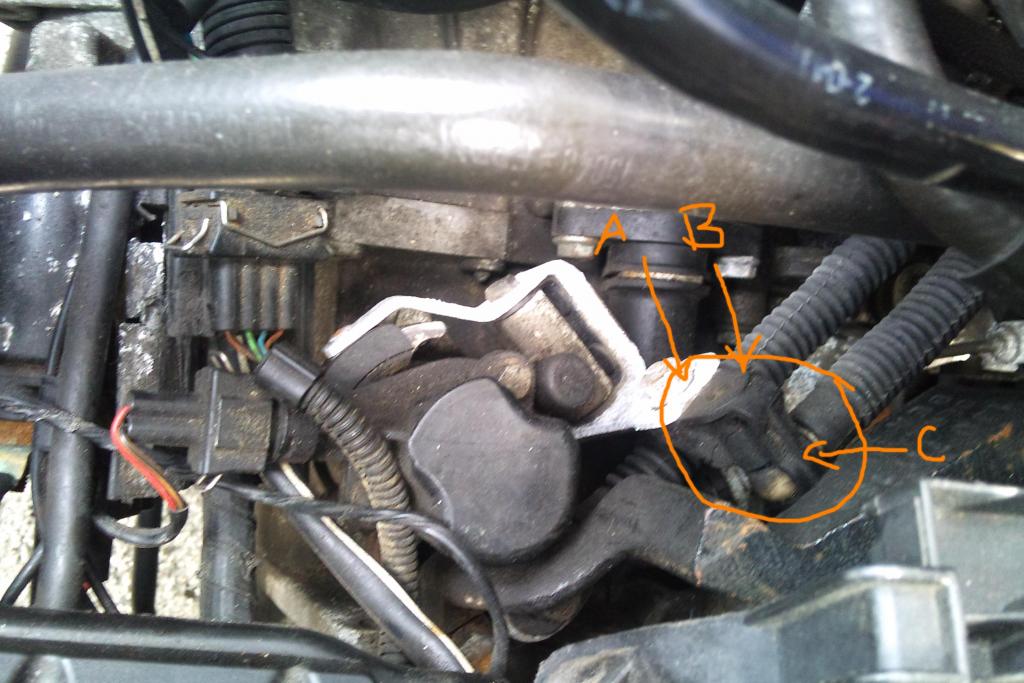

- Beiträge: 12655
AW: Detailfragen bezüglich 1,8T Umbau
So,
hier das Bild, wie es bei mir ausschaut. Vlt werdet ihr schlau draus.
sehe was du meisnt .. .udn wenn du einen L winkel anbaust als Teil B ? der dann den kugelkopf um 90 grad gedreht oben drauf setzt ...dann kann sich das ding nach links und rechts frei bewegen ?!
Dein Haltewinkel ist falsch,
Dein Bruder hat das 02j Getriebe, mit dem dicken bollen im Schaltturm
- Beiträge: 12655
Gibst Du mir bitte die Teilenummer oder sagst mir, wo Dein Halteblech her stammt? Hatte mir einen vom G60 gekauft, der sah genauso aus wie der verbaute.
Das der von Dir nur 2 verschraubungen hat macht übrigens Sinn. Bei mir ist da zwar noch ein 3. Loch, aber das hat kein Gewinde. Hatte mich schon gewundert.
Edit:
Ich habe mich eben mal bei Onkel Edgar erkundigt. Er meinte, es gibt beim Corrado (zB. Bj 1993) ein solches Halteblech.
Aber es gibt 3 Teilenummern dazu,
einmal normal 357 711 789 B ca. 4 Euro,
dann mit Klimaanlage 357 711 789 D ca. 14 Euro,
eins für 4 und 6 Zylinder 357 711 789 C ca. 8 Euro.
Daher ist sich mein Onkel nicht so sicher, welches nun das passende wäre.
Irgendwer eine Idee?
