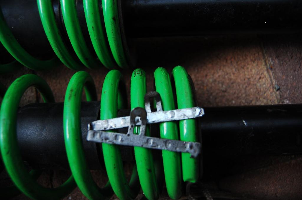

meine "hässliche Henriette" hat ein weiteres Leiden.
An der Vorderachse habe ich beim Bremsen aus langsamen Geschwindigkeiten ein Knacken vernommen, das aller Wahrscheinlichkeit daher kommt, dass sich die Bremsbeläge etwas bewegen.
Beim genauer hinsehen durch die Felge und etwas Tasten an den kleinen Plättchen sind mir diese auf Fahrer- sowie Beifahrerseite herausgefallen.
Können sich diese Plättchen bei korrektem Einbau selbstständig machen und lösen?
Oder ist davon auszugehen, dass ein Montierfehler vorliegt?
Ich hab das schon einige Male selbst gemacht und immer penibel darauf geachtet, dass die Plättchen korrekt eingebaut sind - bislang hatte ich nie solche Probleme wie die oben genannten.

ich geh mal nen Bild machen :hihi:

meinst diese kleinen metalldinger die man oben und unten an der "Laufschiene" einlegen soll/muss?
Also ich wüsst jetz nich wie die rausfallen könnten..

elger hat geschrieben:meinst diese kleinen metalldinger die man oben und unten an der "Laufschiene" einlegen soll/muss?
ja genau diese.
Bild ist auch da.

Die sollen eigentlich nur das vibrieren und das dazu gehörige quietschen verhindern.
Die Bremswirkung wird durch den Wegfall nicht beeinträchtigt.

da kann ich ja beruhigt bis zur Garage damit fahren...
Verrate mir bitte noch jemand, ob die sich selbstständig machen können oder ob eher ein Montagefehler vorliegt. Dann soll sich nämlich die Werkstatt, die es eingebaut hat, die Hände dreckig machen.

Normalerweise können die nicht raus fallen, fahr mal zur Werkstatt und mach Dampf.

Da kann einem eigentlich nur ein Fehler passieren,
wenn man die Plätchen erst rein macht nachdem man den Sattel montiert hat.
Dann geht diese "Nase" nämlich kaum noch unter den Bremssattel.
Also mehr eine Quälerei. Wenn man diese "Nase" dann nicht mehr unterklemmt, kann das "Metallplätchen" schon rausfallen.
Ansonsten ist des eigentlich so verspannt das es sich nicht bewegen kann.
