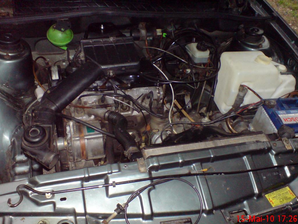

Hey,
da ich gerade bei meinem ehemaligen JH einen SWRA Behälter vom Vergaser Modell einbaue, und nur den unteren Halter habe, wollt ich mal fragen ob mir jemand Bilder schicken kann von dem oberen Halter.
Weiß auch vllt jemand, ob der Behälter beim Einspritzermodell passt, anstatt der K-Jetronik? Der erscheint mir recht hoch.
Gruß Marcel :prost:

Sers,
soweit ich mich noch an meine guten ollen EX Vergaser erinnere. (seit 6 Jahren keinen mehr)
Sitzt da der Behälter wo bei den Einspritzern der Luffikasten mit dem Mengenteiler sitzt.
Sprich kan das auf normalen wege nicht passen.
Ich mein der Orginal Gaser behälter war unten am Rahmen fest und oben stand ein Blech heraus wodurch der Behälter mittels einer grossen Kunstoffmutter daran befestigt wurde.
Das Bezieht sich alles auf "ohne SWRA" einen Behälter ohne SWRA aus nem Gaser hab ich auch noch im Keller liegen.
MFG

jo der Mengenteiler ist weg bei mir, bau ja auf G60 um und deshalb muss der Behälter auf die Seite.
Muss nur wissen, wie der Behälter(beim Vergaser) an der Seitenwand befestigt ist, der obere Halter. Am besten ein Bild.
Und gibt es den Behälter noch neu?

Beitrag von Al-Rocco »
hier hast du die Bilder. Der Behälter wird oben durch eine Kunststoffmutter auf die
Blechlasche gehalten. Du brauchst also nur ein Blech biegen mit eine u Förmigen öffnung.
unten wird der Behälter siehe Bild (ohne Behälter) eine Art Ringaufnahme wo der Propfen vom
Behälter eingefügt wird gehalten.
So nun viel Spass beim ausführen. ;)

besten dank, hab mir Halter, Mutter und den Verschlussdeckel eben bestellt bei VW, der Behälter wird kommen wenn alles verbaut ist.
