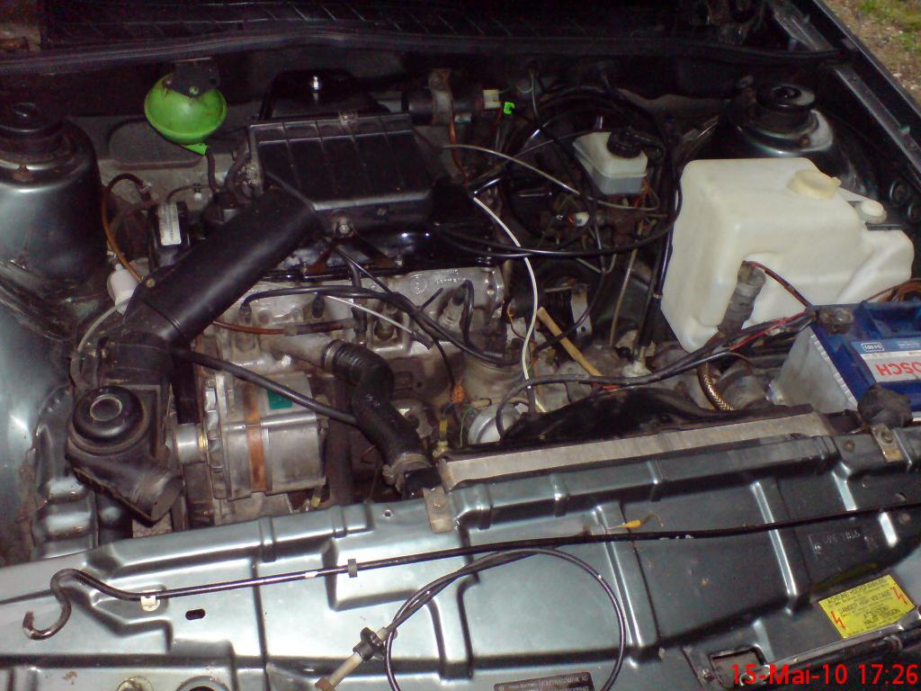

hier hast du die Bilder. Der Behälter wird oben durch eine Kunststoffmutter auf die
Blechlasche gehalten. Du brauchst also nur ein Blech biegen mit eine u Förmigen öffnung.
unten wird der Behälter siehe Bild (ohne Behälter) eine Art Ringaufnahme wo der Propfen vom
Behälter eingefügt wird gehalten.
So nun viel Spass beim ausführen. ;)

besten dank, hab mir Halter, Mutter und den Verschlussdeckel eben bestellt bei VW, der Behälter wird kommen wenn alles verbaut ist.
