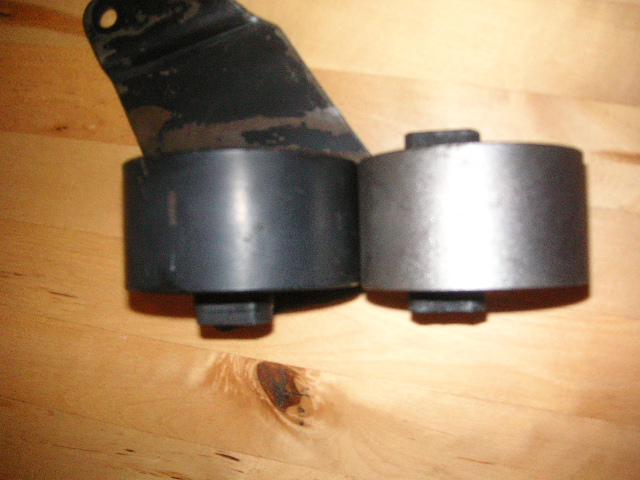

Hab heut das Lager vom VW geholt.
Schön fleissig alles zerlegt. und was mußt ich feststellen:
Der P.... hat mir das falsche gegeben!!
Eins vom 8V und nicht vom 16V.
Passt natürlich nicht.
Dafür hab ich gesehn,wie defekt mein altes wirklich war.
