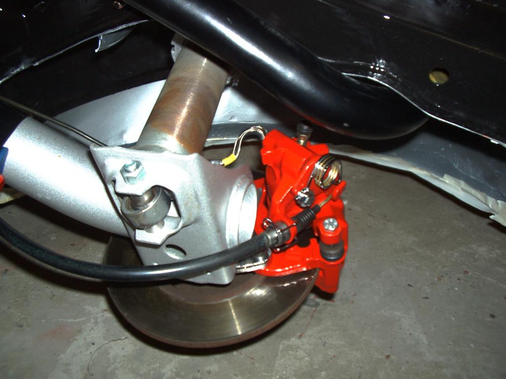

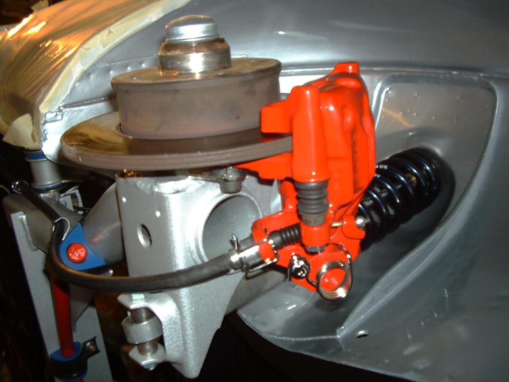

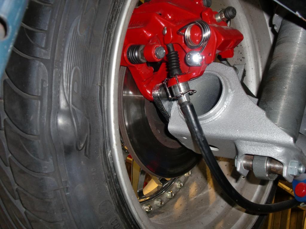

so sind meine mit 38er kolben verbaut
27.12.06 nummer 16.jpg (79.22 KiB) 651 mal betrachtet

es kann nur ein geben hat geschrieben:so sind meine mit 38er kolben verbaut
dicke beule hat dein reifen
