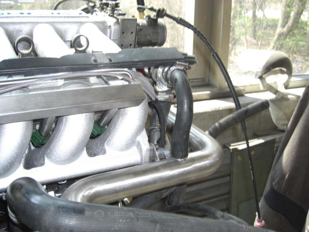

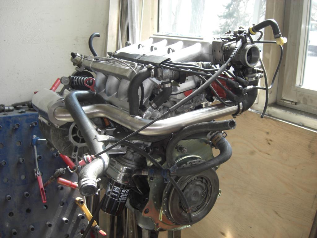

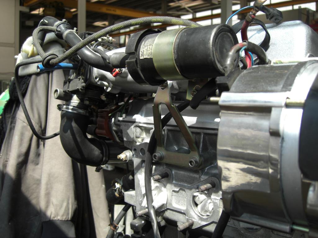

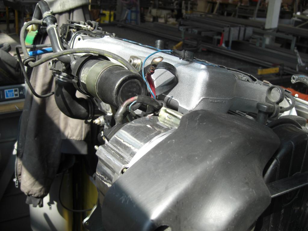

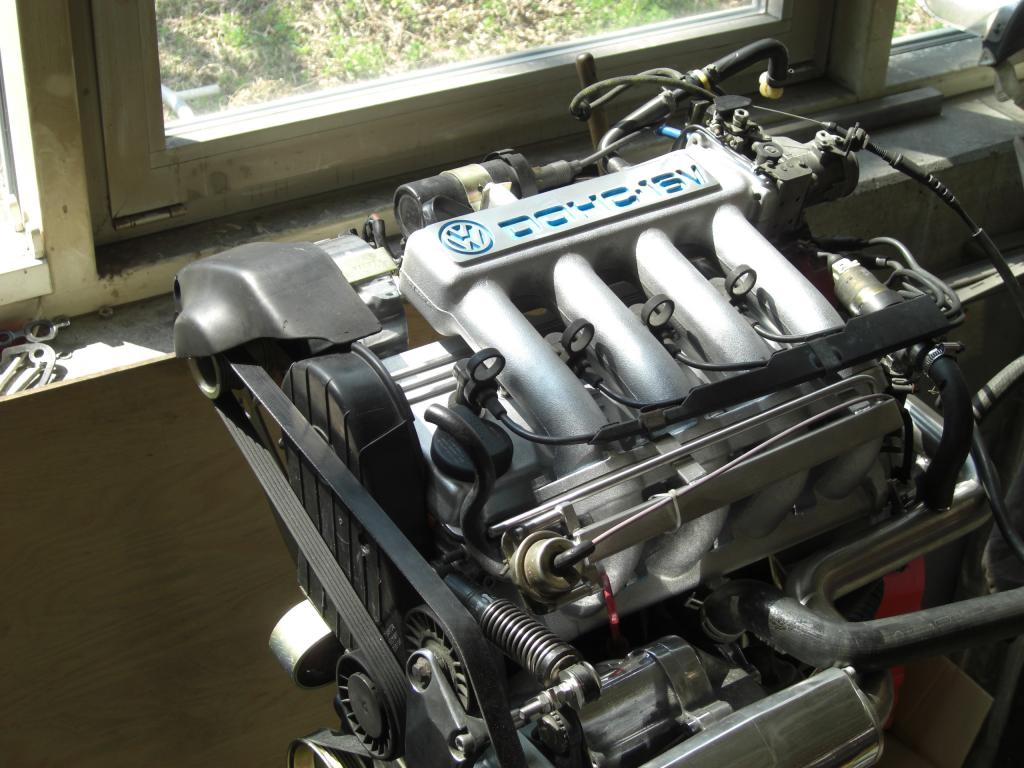

Hoi Leute
Habe jetzt paar neue Bilder vom Umbau.Die Teile sind aus der Galvanik wieder da und wurden natürlich gleich mal verbaut.
Als erstes habe ich erstmal den Kopf wieder zusammengesetzt (Ventiele neu eingeschliefen und neue Ventielschaftdichtungen verbaut).
Zahnriehmenabdeckung wurde auch angepasst da ich ja das Riehmenrad selber gebaut habe.Die Lima wurde auch noch zerlegt und gereinigt und poliert, ebenso die Laderoberseite.
Heute habe ich noch den Wasseranschluss Kopfseitig gebaut,da ich keinen Wärmetauscher mehr habe.

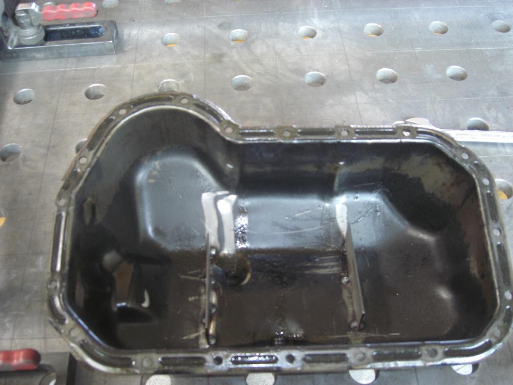

In die Oelwanne habe ich gleich noch zwei Schwallbleche eingeschweisst und zum Sandstrahlen und Pulverbeschichter gegeben.
[img][ATTACH]37854[/ATTACH][ATTACH]37866[/ATTACH][ATTACH]37865[/ATTACH][ATTACH]37864[/ATTACH][ATTACH]37863[/ATTACH][ATTACH]37862[/ATTACH][ATTACH]37861[/ATTACH][ATTACH]37860[/ATTACH][ATTACH]37859[/ATTACH][ATTACH]37858[/ATTACH][ATTACH]37857[/ATTACH][ATTACH]37856[/ATTACH][ATTACH]37855[/ATTACH][ATTACH]37867[/ATTACH][img/]
