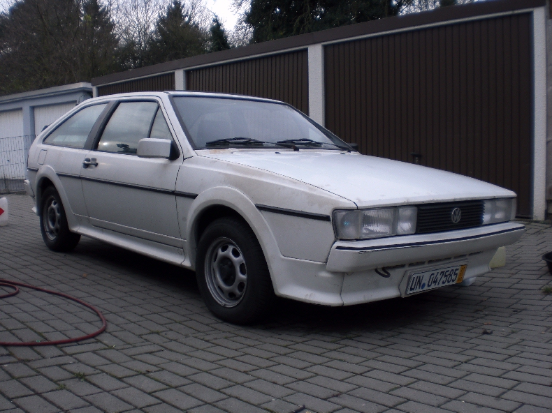

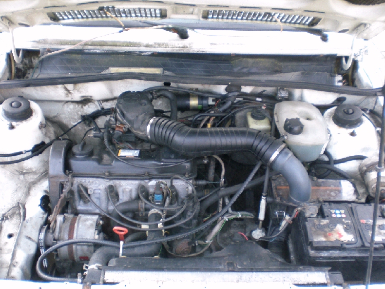

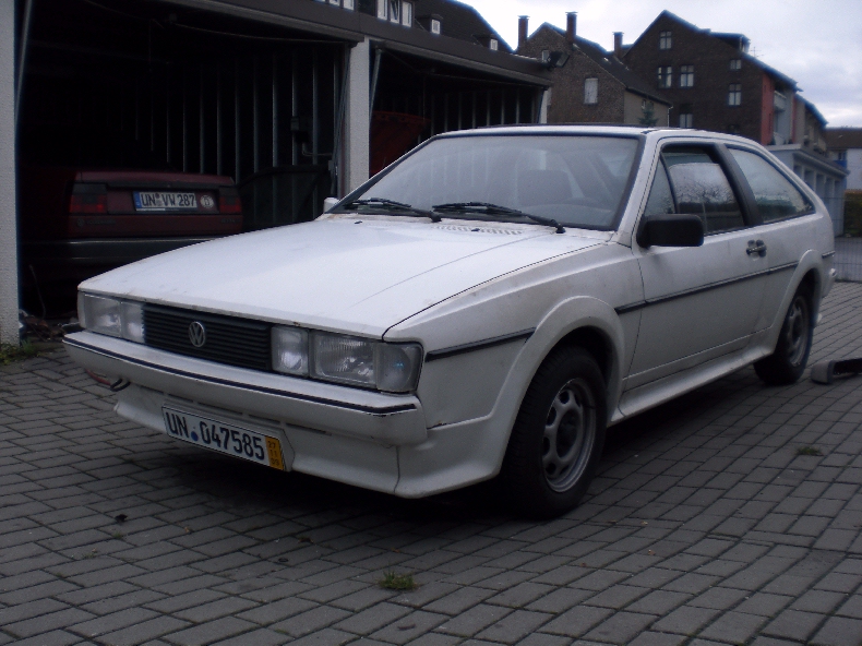

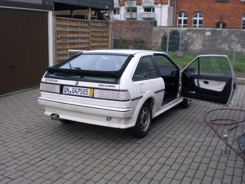

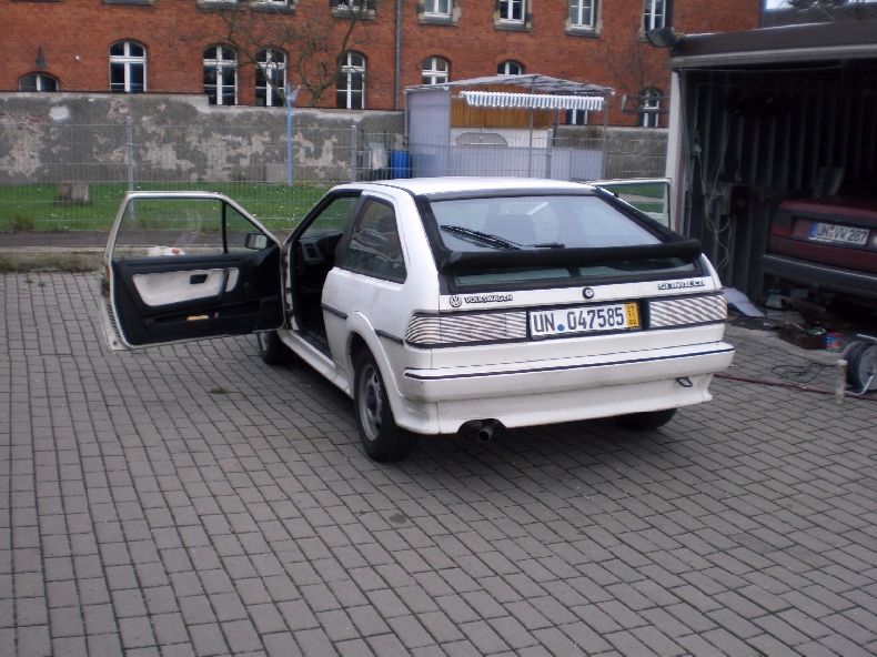

So, wie versprochen dann auch mal ein paar Bilder von dem Auto.
Ich muss sagen, er sieht besser aus als in echt, aber hauptsache, er fährt erstmal wieder.

Was wurde denn da am Motor rumgebastelt?
Einspritzanlage vom RP?

Sozusagen, es ist aber n ganzer RP. Der JH der da drin war, hatte sich vor 6 Jahren mit nem Kurbelwellenlagerschaden wegen Ölmangel durch verstopfte Ölpumpe verabschiedet.

der luftansaug ist nen bisschen verdreht da drauf?
sieht gar nicht so schlecht aus
gute fahrt mit dem neuen/alten scirocco!

Danke, aber wie ich sagte, in echt ists schlimmer. Der ist so Stupf, da kann man sich die Nägel mit feilen. Und weil das so ist, gehen natrülich auch die ganzen Fettfinger vom Schrauben nicht runter.
Genausowenig wie die Spuren der Rostbrühe die unter den Scheibendichtungen herraus kam, und natürlich die erstmal notdürftig überlackierten stellen, wo der Rost schon unter dem Scheibenrahmen raus kam.
Aber Rom wurde auch nicht in einem Tag erbaut, von daher...
Und zu der Einspritzung, das Ansaugrohr ist um 120° nach links verdreht montiert, dann kann man selbiges mit einem Passat 35I Saugschlauch recht gut mit dem originalen JH Luffikasten verbinden.
Vom Luffikasten habe ich den Mengenteiler abgeschraubt, stattdessen eine Platte montiert und in dieser einen 63mm PVC Rohrbogen für Frischwasserleitungen befestigt. An diesen Bogen passt der Saugschlauch ganz gut dran.
Ist vielleicht auch für diejenigen Interessant denen ihr EX Motor zu teuer ist. Der ist ansich Baugleich mit dem RP, wenn man also einen Tüvprüfer findet der mitdenkt, dann sollte durch umbauen auf RP Zentralspritze mit KLR D3 Abgasnorm erreichbar sein.
