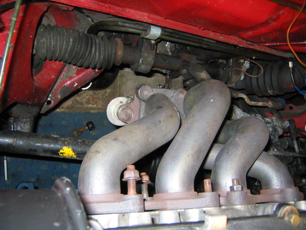

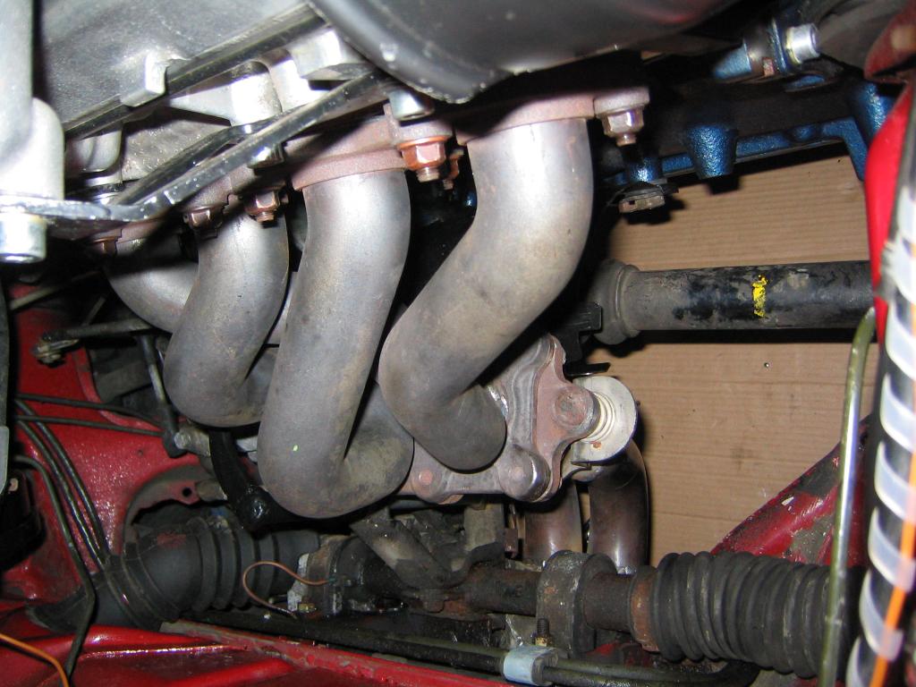

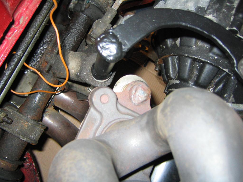

Hi,
ist der Passatkrümmer identisch mit dem Golf 3 ABF Krümmer?
Wenn dass der Fall ist kannst du ihn einbauen. Der passt und da ist auch kein Winkel anders. Es gibt zwei Hürden zu nehmen.
1. Umbauen des Schaltgestänges, dass stellt kein wirkliches Problem dar und ist mit etwas Ahnung vom Schweißen gut zu schaffen.
2. Umschweißen des Hosenrohres. Dazu wird das original Hosenrohr entsprechend bearbeitet.
Wenn du dir alles in Ruhe überlegst ist die Arbeit kein Problem. Wenn weitere Bilder sehen willst sag Bescheid.
Ich bin mit dem ABF Krümmer sehr zufrieden, der ist solide und nicht so extrem teuer wie ein Sportfächerkrümmer.
