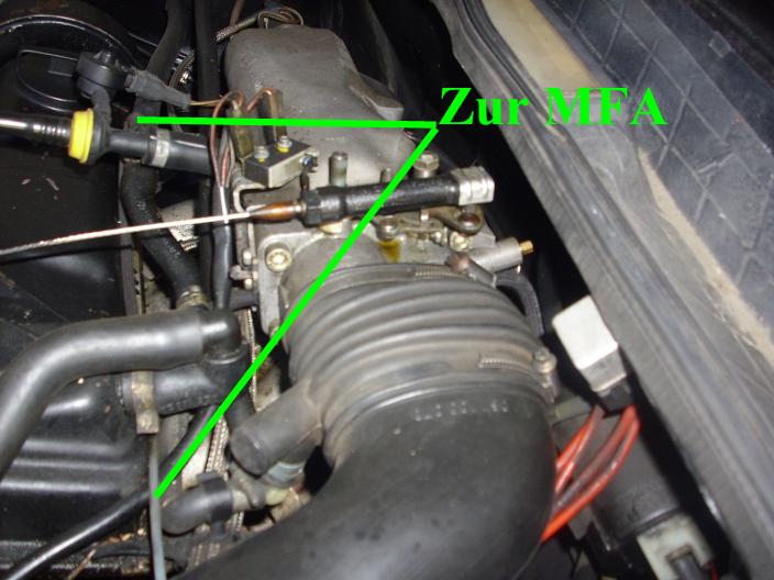

AW: tacho der kleine schlauch
meiner ist da original mit dem Unterdruckanschluss für die MFA
- M.jpg (54.07 KiB) 282 mal betrachtet
jap genau so hab ich das nun auch angeschlossen das geht dan allso :)
