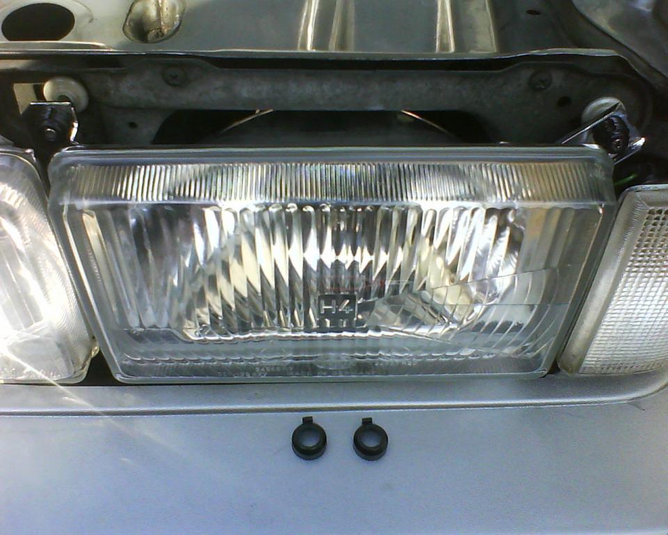

heute konnte ich meinen neuen Scheinwerfer bei VW abholen und wollte ihn mal schnell einbauen. Im JHIMS-Buch hört sich das ja auch wirklich einfach an, jedoch schätze ich mal, dass sich die Beschreibung auf Rocco2 ohne LWR bezieht. :-) )
Wie bekomme ich den Scheinwerfer da raus? Der hat so kleine schwarze Plastik-Arretierungen mit den Einstellschrauben für die Höhe/Seite/Abstandsbolzen.
Wollte da nicht dran rum brechen...
Wie baue ich den Scheinwerfer aus?
Gibt es einen Trick mit den schwarzen Plastik-Arretierungen?

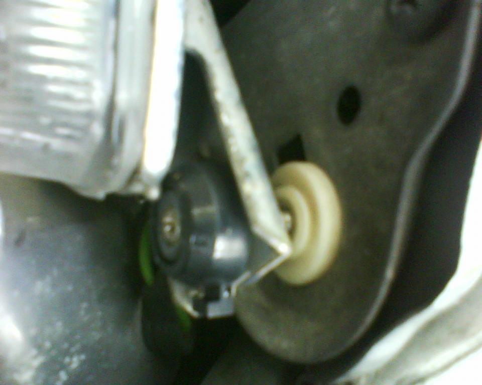

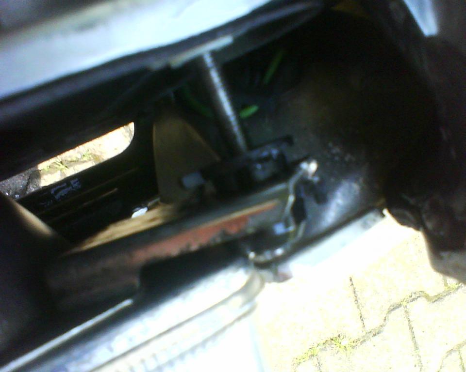

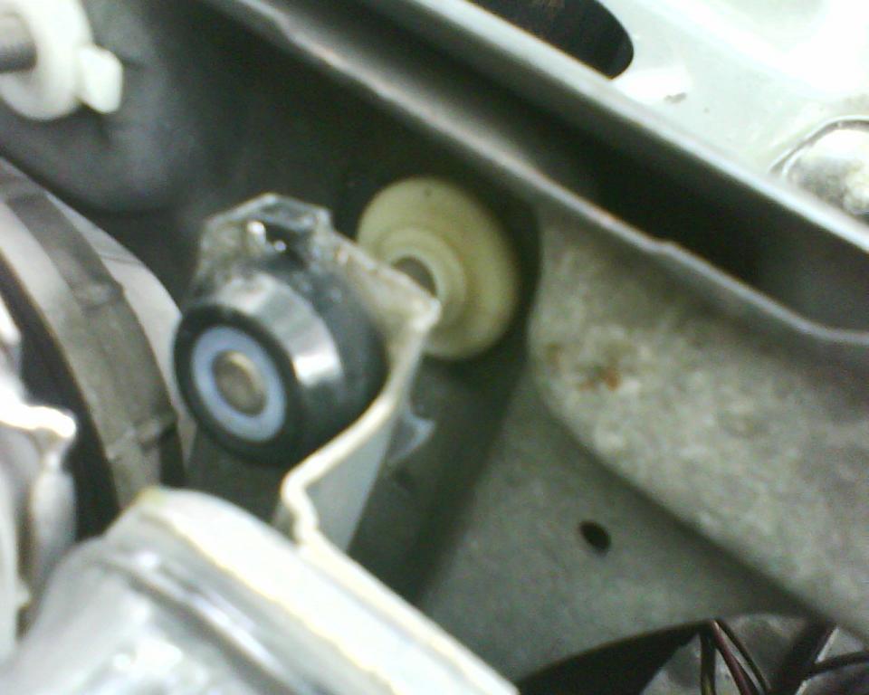

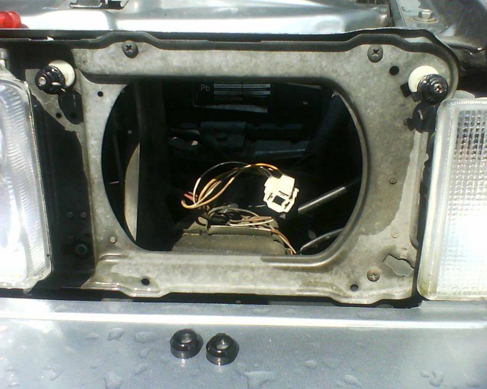

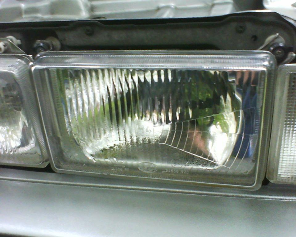

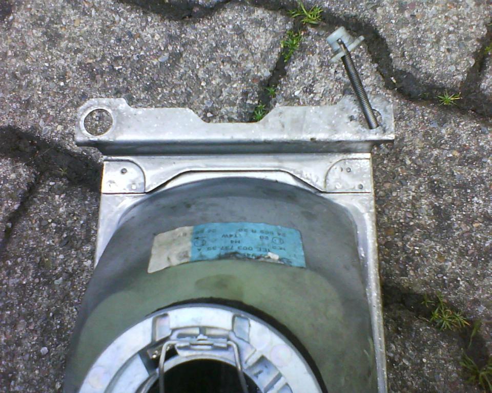

:danke2: Ich bin nochmal an den Scheinwerfer gegangen, denn es nützt ja alles nix.
Der Tipp mit dem WD40 und dem Erwärmen ist übrigens super! :danke:

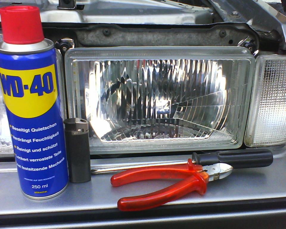

Nachdem ich in der SuFu nix über den Ausbau in Erfahrung bringen konnte, habe ich mal alles ein wenig mit Fotos dokumentiert. Vielleicht ( <-- schau mal Haiko ) nützt es ja dem Einen oder Anderen später mal, wenn er vor dem selben Problem steht.
Also kurzum:
Lampen (H4 und Standlicht) ausbauen.
Alle Plasteteile mit reichlich WD40 einsprühen.
2 Zigaretten rauchen

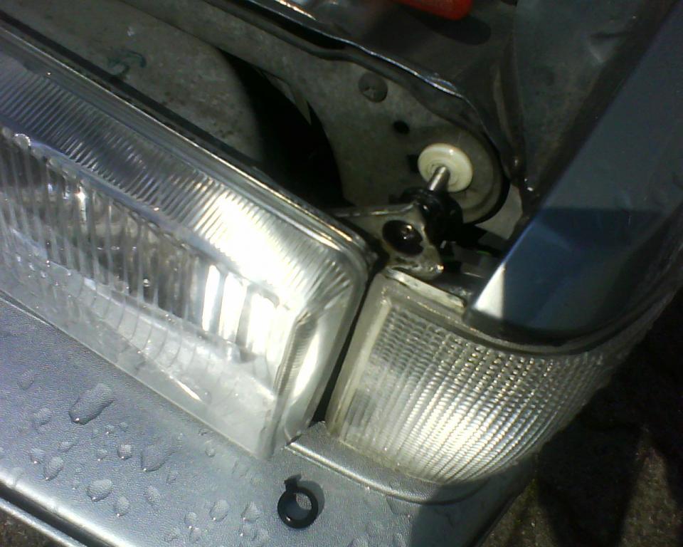

Vorsichtig, mit einem kleinen Schraubendreher, die beiden schwarzen vorderen Befestigungsringe abhebeln (sehr vorsichtig sein!)
Untere Befestigungsschraube (die an der LWR sitzt) ganz heraus drehen.
Scheinwerfer herausnehmen.
Weißen Plastik-Clip der LWR mit Schraube vom alten Scheinwerfer lösen (Clip vorsichtig mit Zange zusammen drücken) und an den neuen Scheiwerfer anbringen.
Neuen Scheinwerfer mit der unteren Befestigungsschraube einsetzen und Schraube anziehen.
Schwarze vordere Halteringe mit Feuerzeug vorsichtig und gleichmäßig erwärmen und auf die oberen Kugelkopfaufnahmen drücken.
Thats it!
:wink: :wink: Gruß, Klaus
