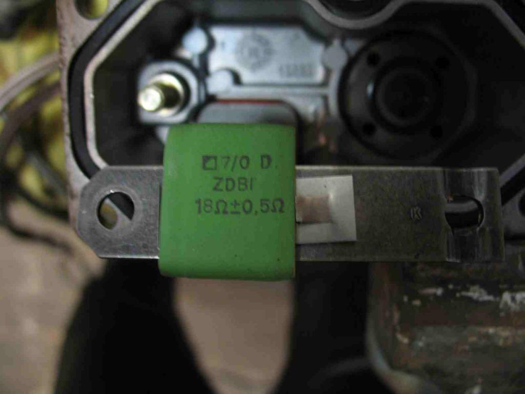

Hallo zusammen,
da ich immer einen viel zu hohen Benzinverbrauch habe (13 - 14 Liter bei gemütlicher Fahrweise) habe ich die Forumssuche bemüht.
Bei den Suchergebnissen wurde als eine mögliche Fehlerquelle ein defekter Warmlaufregler angegeben.
Die Funktionstüchtigkeit sollte lt. "Jetzt helfe ich mir selbst", zu überprüfen sein in dem der Wiederstand der um einen Bimetalstreifen gewickelten Spule an den Steckern gemessen wird. Ist dieser kleiner 20 Ohm ist der Regler defekt.
Ich also das Ding gemessen, Meßgerät zeigt 18 Ohm, aha defekt bei ebay einen gebrauchten ersteigert, den gemessen auch 18 Ohm.
Bevor ich dem Verkäufer die schlechteste Bewertung aller Zeiten gebe hab ich das Teil mal aufgeschraubt.
Ist nicht besonders viel drinne, die vermeintliche Spule erweißt sich als ein
Keramikartiger Werkstoff der das Bimetall umschließt.
Ich hab das Bimetall einmal umgedreht um den restlichen Inhalt auseinanderschrauben zu können, da steht auf diesem Spulenteil:" 18 Ohm , +/- 0,5 Ohm" ??
Ich hab in den Threads hier im Forum schon öfters gelesen das die Kollegen auch um die 18 Ohm gemessen haben. Ist das nicht vieleicht auch völlig in Ordnung und die Feder die da drinnen ist ist einfach nur ausgelutscht oder irgendwas hat sich festgesetzt?
Hat jemand eine Idee??

Bei mir damals hat sich der Warmlaufregler (WLR) dadurch beim Verabschieden bemerkbar gemacht, dass ich immer an der CO-Einstellscharube drehen durfte, um den Motor entweder im kalten oder warmen Zustand überhaupt am Laufen zu halten.
Den WLR getauscht, und weg war das Problem. Dabei hatte ich ebenfalls den Widerstand gemessen, und der Wert war OK, somit ist das leider nicht der einzige Anhaltspunkt bei der Beurteilung, ob der noch funktioniert oder nicht. Der WLR wird auch bei warm werdenden Motor mit aufgewärmt und ist somit nicht alleine auf die Heizspule angewiesen.

ich habe bei mir 3 Warmlaufregler vom JH liegen, alle haben 18 Ohm Widerstand, außerdem hab ich noch einen vom EV (Golf 2 GTI), der hat 23 Ohm, sieht äußerlich gleich aus und unterscheidet sich nur durch die Teilenummer. Die 18 Ohm sind völlig normal, zumal die Angabe auch auf der Spule steht.
