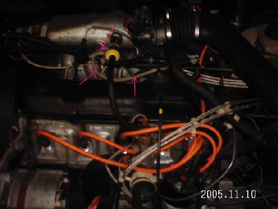

AW: MFA Meß-/Prüfmodus
Da sollte er sein, aber meine Verbrauchsanzeige zeigt auch einen Blödsinn an, ich finde den Fehler nicht.
- Unterdruck MFA.JPG (46.28 KiB) 453 mal betrachtet
