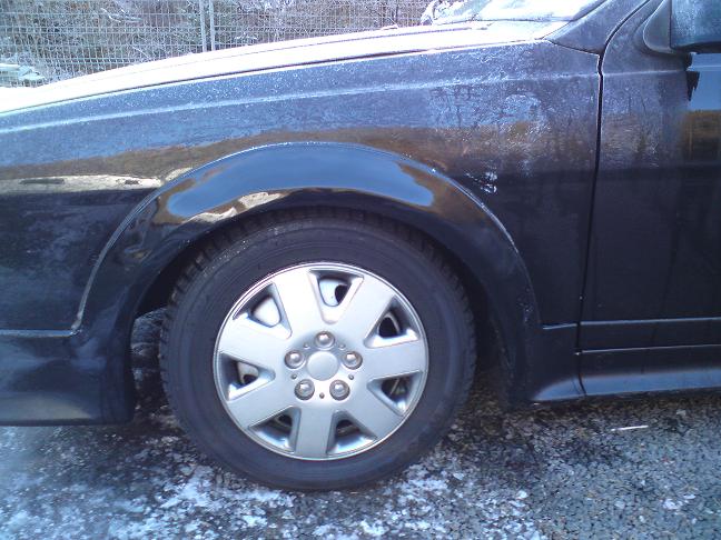

kurve 39
Beiträge: 11
Registriert: Di 14. Okt 2008, 19:54
AW: Kotflügelverbreiterung
Beitrag von kurve 39 »
Hi
Also hier mein Bild.
Roccily
Beiträge: 1110
Beitrag von Roccily »
Jepp, das sind die Dellen, die vom Drücken mit Schraub- bzw. Klemmzwingen herrühren.
Ich habe Kleber von Teroson genommen. Wichtig! Einen kpl. Streifen kleben, nicht stückweise. Beim Abreissen kann die Verbreiterung auch reissen. Ist nem Kollegen passiert. Mit ner Cutterklinge und vorsichtigem anheben gehts besser. Ich hab mir Hartstyropor besogt (Baumarkt oder so) und Klemmzwingen genommen.
Roccily
