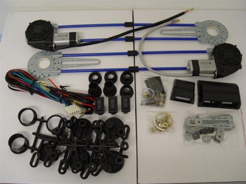

hi leute
welche der beiden fensterheber im anhang sehen eurer meinung nach besser aus?

Gehuppt wie geduppt....mußt Du einfach testen.
Kannst Glück haben, kannst aber auch reinfallen damit.
Tip: Vorn ersten Hoch und runterfahren etwas Teflonspray in die Scheiben-Führungen rechts und links sprühen, bis es schön runterläuft. Dann rutschen die Scheiben besser in den Führungen. Und das hält dann auch ne Weile. Wenn Du dann mal merkst, daß die Dinger wieder mehr Kraft benötigen und dadurch langsamer werden, wiederholst Du das und es sollte wieder laufen. :-)
