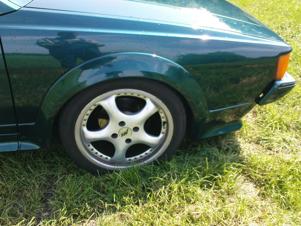

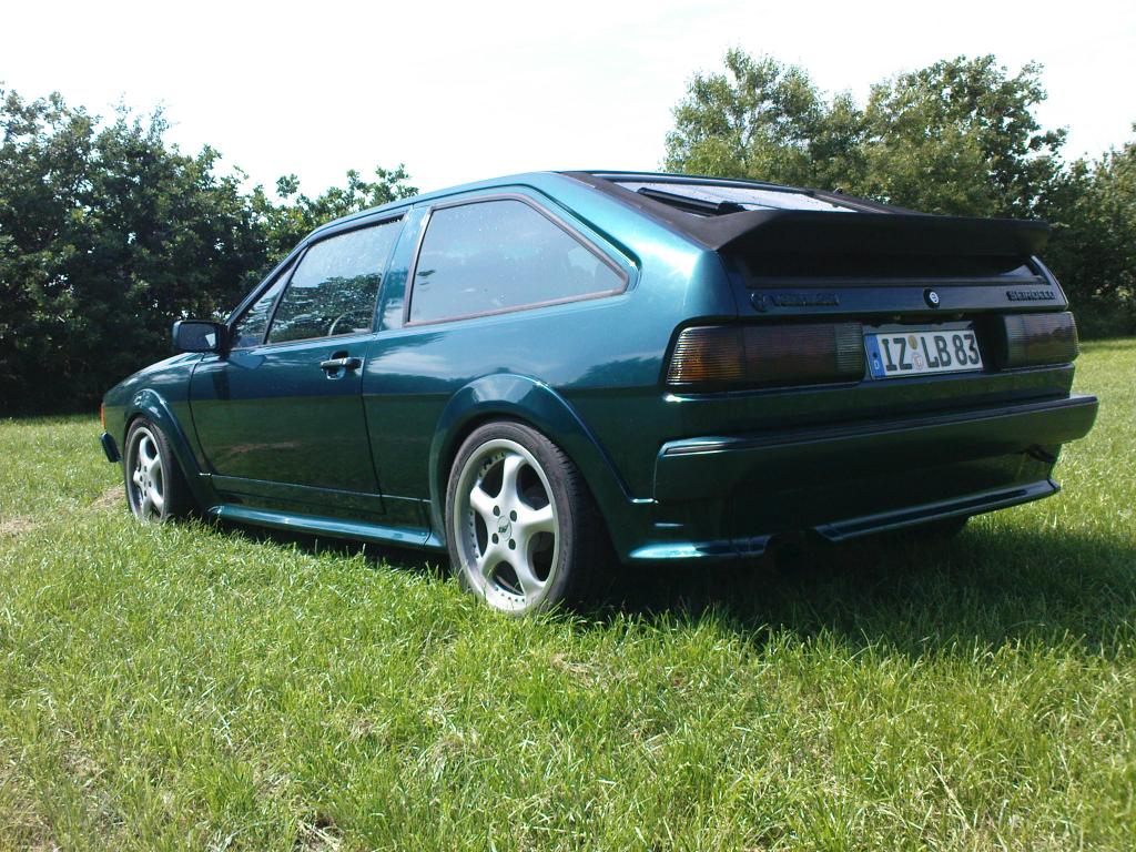

ich hab rundum 215 /40 16 auf 7,5 x 16 et 35. vorn 20ger und hinten 35 spurplatten (pro seite) und über gewindefahrwerk gut runter gedreht.
alles eingetragen!
ps: mußte allerdings derbe ziehen!
mfg lars
