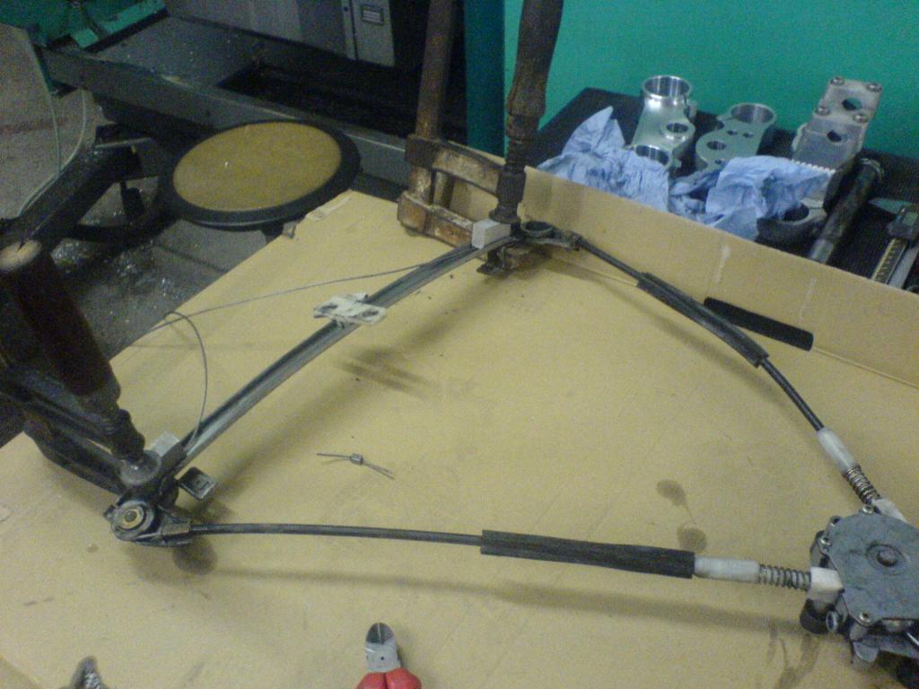

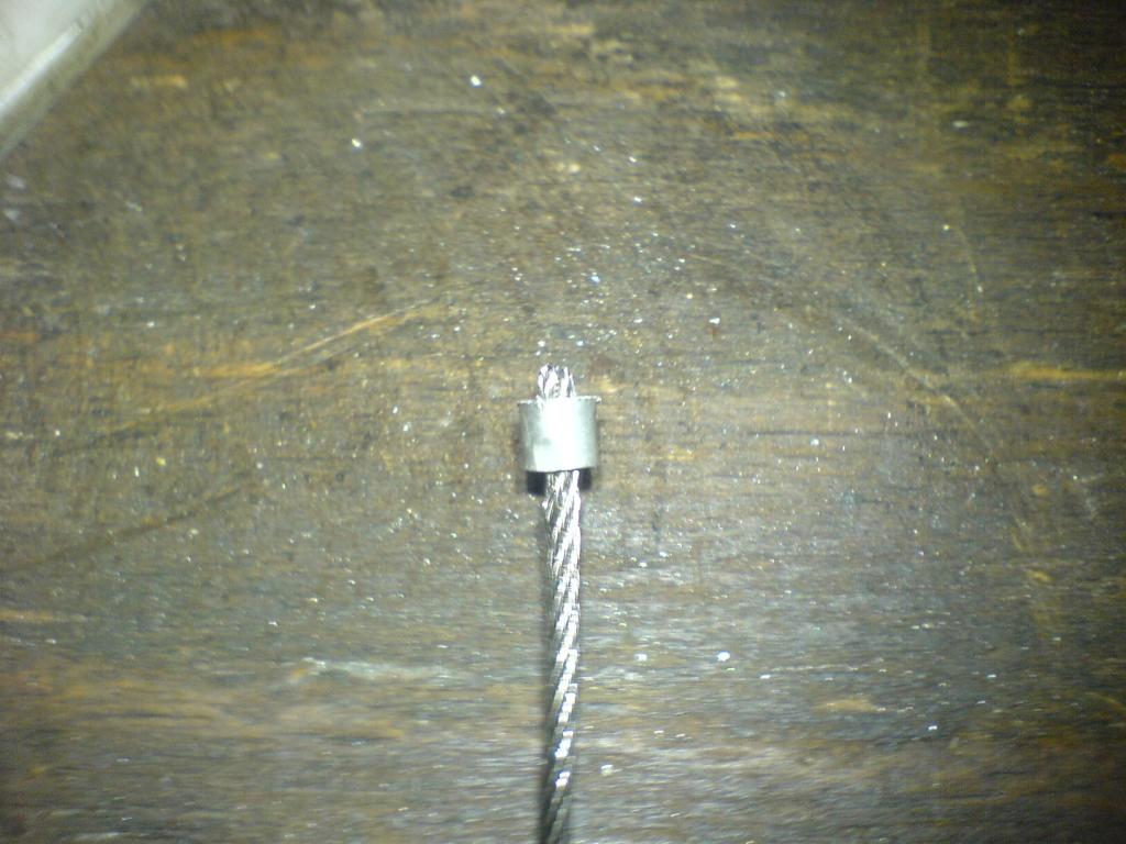

So hier dann mal nen paar bilder und wörter zur fensterherber reperatur...
wie im beitrag zuvor deutlich zu sehen war hatte sich das alte seil ordentlich zerlegt!
hab dann gestern 4m 2mm starkes edelstahlseil gekauft und den fensterheber gestern nachmittag kommplett zerlegt und inspiziert...

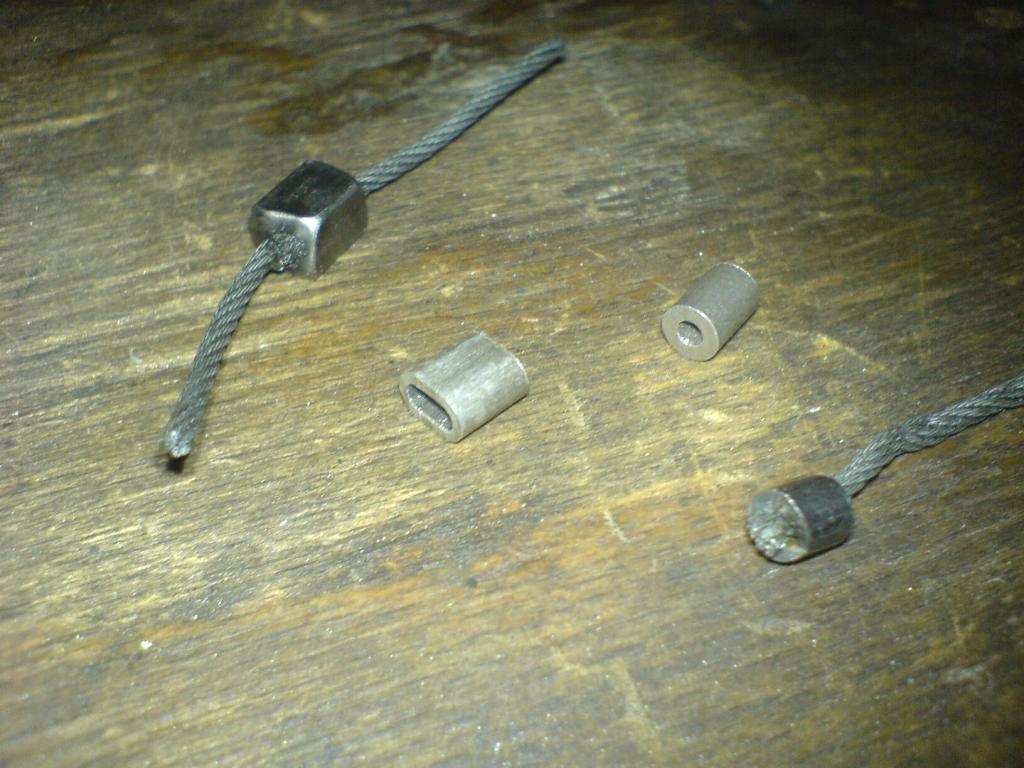

dann kam das grosse fragezeichen...wie bekomm ich die einhänggnubbel hin...???

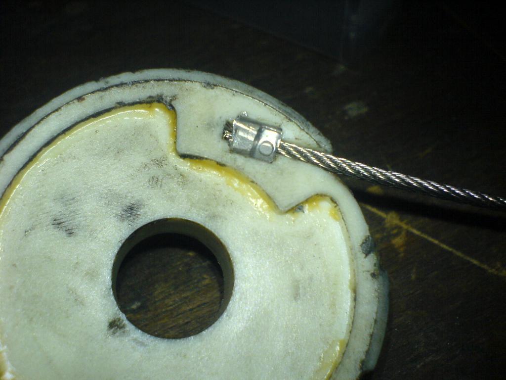

bin dann heut durch halb Berlin gefahren um irgend ne lösung zubekommen.. und siehe da hab dann auch schöne quetschhülsen bekommen...(erstes Bild: alte mit stück seil und neue; zweites Bild: neues seil mit neuer hülse)
hab mir dann heut nachmittag uff arbeit schön die finger gebrochen um Floh glücklich zu machen...

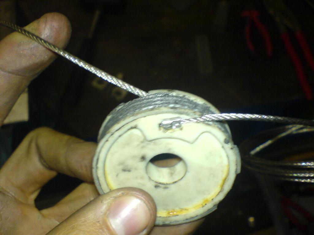

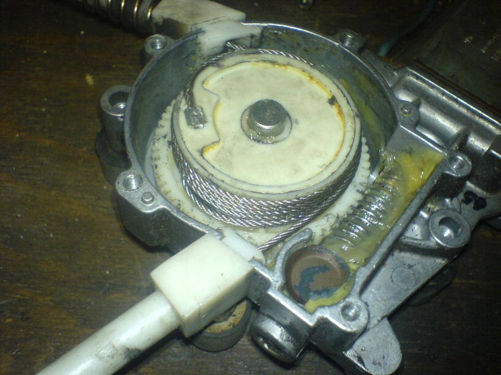

Hab dann mit einer kabelschuhquetschzange die bowdenzug birnchen auf das seil gepresst und diese dann in die winde eingedrückt...(drittes/viertes Bild)
so dann hab ich schön gefummelt um beide noch einzelnen seil vernünftig auf die winde zu wickeln... :ichsagnix: gibt schönere aufgaben...(fünftes Bild)
jetzt kam der spannende teil hab die seile in die hüllengeführt und um die umlenkrolle geführt...dann schön vorgespannt und fest geklemmt...(sechstes Bild)

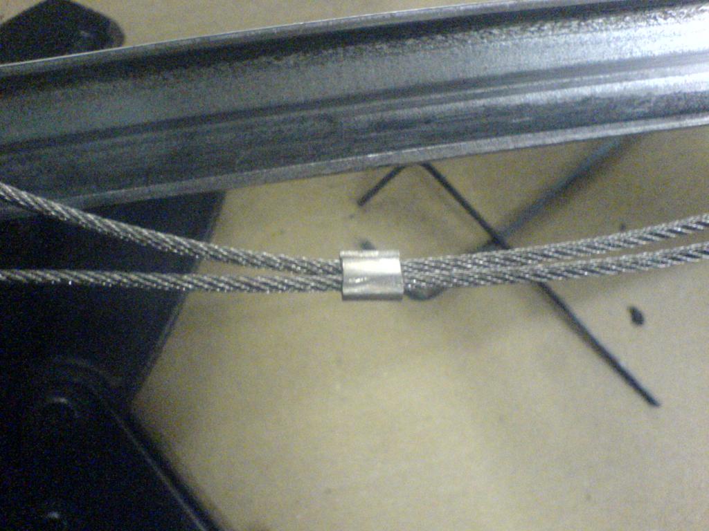

die beiden seile werden dann noch mit einander verbunden und zwar so das der verbinder gleichzeitig als mitnehmer für den "fensterschlitten" dient (die überstehenden enden hab ich natürlich noch gekürzt gehabt)...(siebentes Bild)
den schlitten hab ich dann noch shcön mit teflonband umwickelt um ein durchscheuern des neuen seiles zuverhindern...hab mir dann eine batterie (12V) geschnappt und mal zwei kabel an die kontakte plus und minus gehalten... siehe da der schlitten flitze von der mitte nach oben... und als ich die pole vertauschte flitze er wieder nach unten... funktioniert einwandfrei und wartet nun auf freitag bis wir den fensterheber wieder in Floh´s tür einbauen... :dance:
