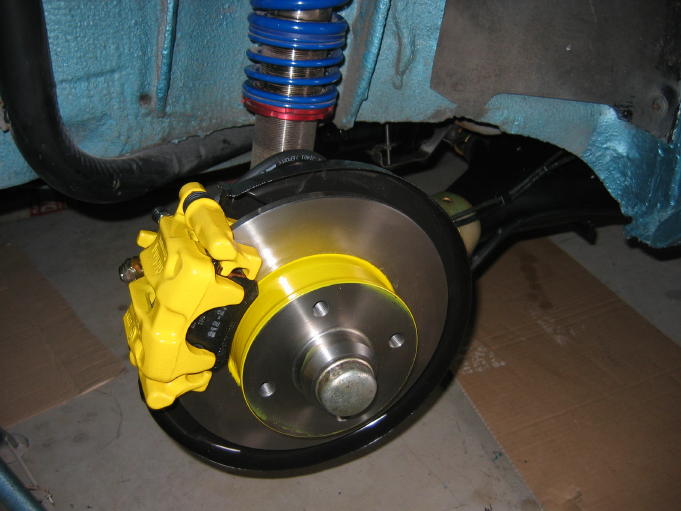

ich habe hinten die 38er Girling vom G60 verbaut und zwar so herum, wie beim Corrado aud, incl. dem Achszapfen. Das Handbremsseil habe ich untenherum verlegt, die Bremsleitung obenrum. Das erspart den Ausbau beim Entlüften
Da ich auch den Handbremshebel und das ganze Gedöns mit eingebaut habe, konnte ich die Corradoseile verwenden.
Gunther
Gunther
- IMG_1863_1_1.JPG (55.39 KiB) 380 mal betrachtet
