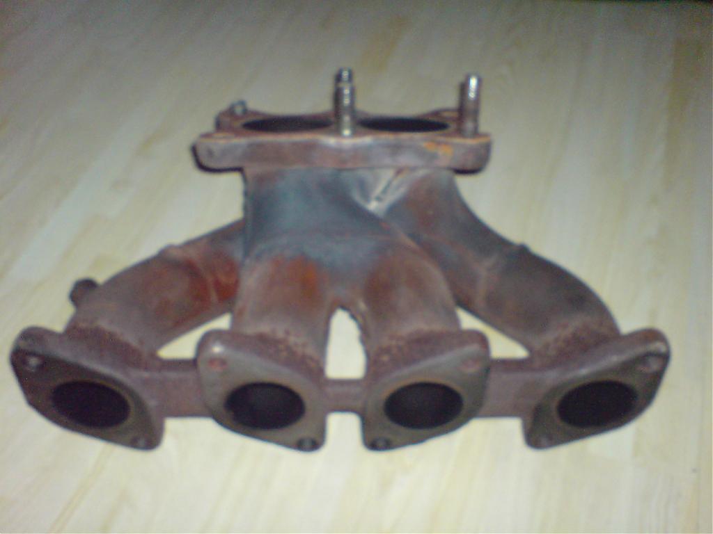

ich habe da mal ne Frage, die mich brenned interessiert:
Wodurch unterscheiden sich die Abgaskrümmer von Golf2 16V und Scirocco2 16V?
Eine unterschiedliche Teilenummer haben sie, okay, und die Ansaugluftvorwärmung ist auch auf der anderen Seite.
Mir persönlich kommt es so vor, als sei der Flansch fürs Hosenrohr beim Scirocco steiler(also quasi waagerechter) als beim Golf, aber das ist nur mein Eindruck-nachgemessen hab ich bisher nichts.
Was mich auch interessiert:
Gibts für den Scirocco PL einen Fächerkrümmer?
Und ist dann auch immer der Kat angeschweißt?
Und ist beim PL D3-Kat auch das Hosenrohr mit bei?
Nun, jedenfalls habe ich einen polierten Krümmer vom Golf hier liegen, den ich gerne im Scirocco hätte. :thumb:

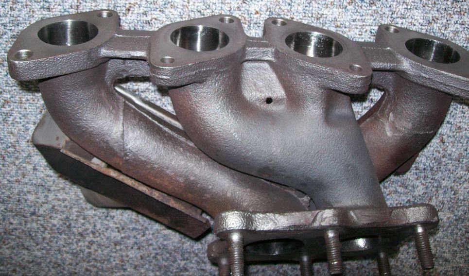

Hab' mal ein Bild von einem Scirocco 16V - Krümmer angehängt.
Dann siehst du den Unterschied.

Auf deinem Bild sieht man deutlich, daß der Hosenrohrflansch beim Scirocco mittig sitzt, beim Golf eher außermittig.
Ist wohl auch stömungsgünstiger.
Also sind sie grundverschieden und nicht passend.
