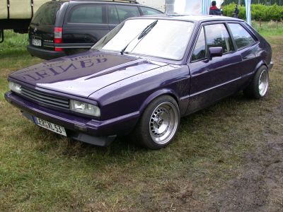

Also ich habe komplett keine Schlösser und auch keine Griffe und auch keine Notverrieglung und habe das alles mit Tüv :hihi: . War allerdings auch anfang 2002

So noch ein Bild

weber16v hat geschrieben:Also ich habe komplett keine Schlösser und auch keine Griffe und auch keine Notverrieglung und habe das alles mit Tüv :hihi: . War allerdings auch anfang 2002
Heute hättest Du ohne Notentriegelung keine Chance mehr auf legale Eintragung. Zudem ist es auch gut zu wissen, daß man selbst auch noch manuell ins Auto reinkann, wenn die Batterie mal tot ist.... :ichsagnix:
