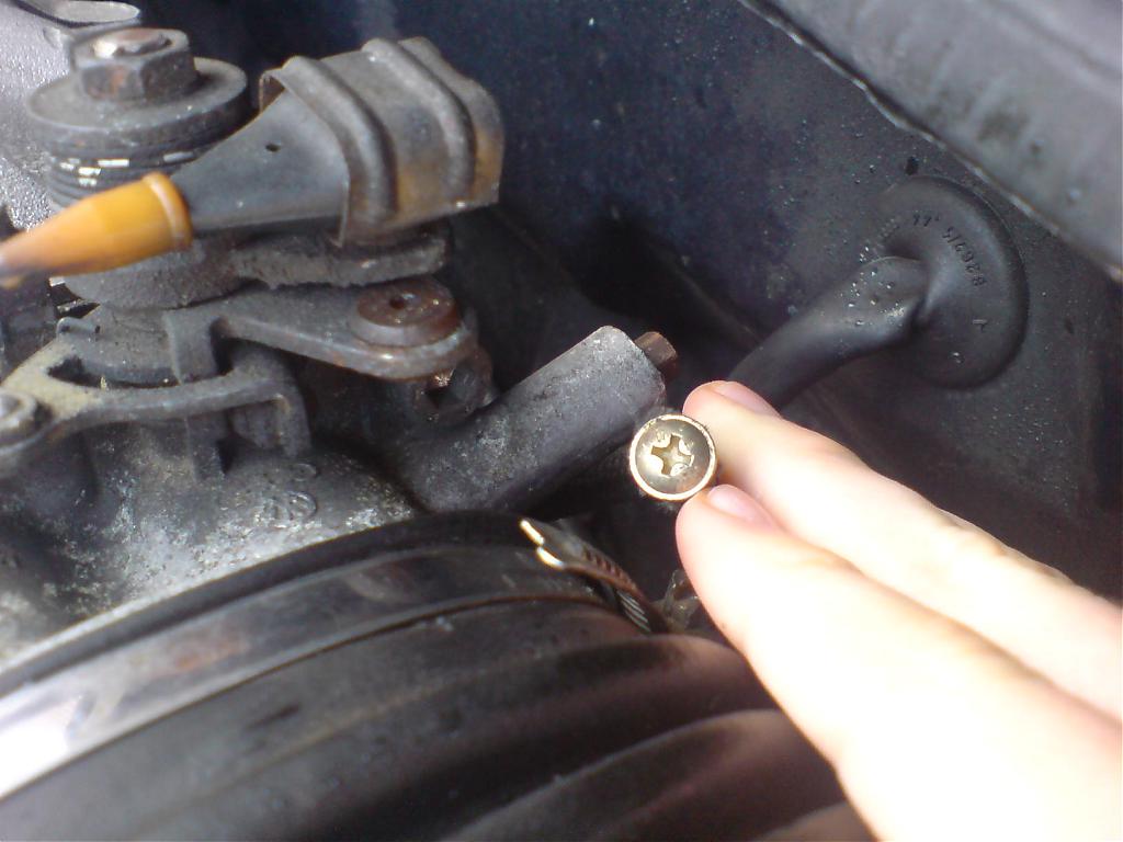

achja, im anhang hab ich ein bild, wo eine schraube in einem schlauch steckt neben der einstellschraube für die leerlaufdrehzahl,
könnt ihr mir sagen ob das wirklich original so ist bzw was das bezwecken soll?

Meinst Du den Schlauch, der da in der Spritzwand verschwindet? Das sieht mir eher nach einem Teil des Kabelbaums aus. Oder meinst Du den Unterdruckschlauch unterhalb der Einstellschraube?
Sieht man nicht so ganz eindeutig, weil da die Fingerchen im Weg sind.
Jedenfalls hat im Kabelbaum und in einem Unterdruckschlauch eine Schraube nichts zu suchen. Das sieht mir auch nicht nach einer Einstellschraube aus, sondern eher nach einer Blechschraube, mit der normalerweise irgendwas befestigt wird oder so.
Aber wenn die Schraube in dem Unterdruckschlauch steckt, dann musst Du das Loch zumachen, nachdem Du die Schraube entfernt hast, sonst zieht er Motor da Falschluft.
Gruß Maddin

Der Schlauchanschluss an der Drosselklappe geht normal in einen schwarzen Plastikschlauch und vor zur U-Dose am Zündverteiler. Davor ist noch ein T-Stück dass rechts weg zur Aktivkohledingsbumssache an der Batterie vorbei läuft, lila Schlauch.
Leerlaufdrehzahl bei warmen Motor einstellen. Wenn er dann immer noch eiert (kommt durch die Leerlaufabhebung sobald der Motor absackt unter 700 Umin),
dann reden wir weiter
Edit: Schwer verbastelt, welcher Trxxxl hat denn da rumgepfuscht?

Also grundsätzlich dreht oder bohrt man keine Schrauben in irgendwelche Leitungen oder Schläuche. Das geht gar nicht. Schraube raus, und Loch abdichten. Aber nicht einfach irgendeine Pampe drübergießen, die dann evtl. in den Schlauch reinlaufen kann.

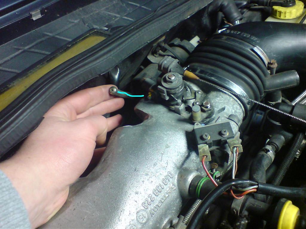

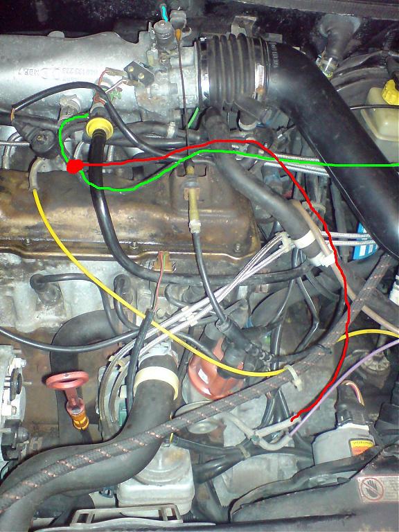

sorry, dass ich den thread nochmal ausgrabe,
aber ich hab leider noch das problem mit den schläuchen,
irgendjemand hat vorher mal an dem motor rumgepfuscht,
und ich weis nicht wie die schläuche richtig gehören.
ich hab nochmal zwei fotos vom motor gemacht,
und würd gerne von euch wissen, wie die schläuche jetzt richtig verbunden werden, weil wie hier schon vorher gesagt wurde, mit der schraube in
dem schlauch (hellblaue markierung), das kann nicht sein.
der aufkleber vorne am motorraum, wo drauf steht,
wie die unterdruckschläuche verlaufen, hilft mir leider nicht weiter...
grüße daniel
grüße daniel
