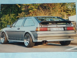

Ich hab sone Kombination am GT2, genauer gesagt 8x15 ET 20 mit 195/45-15!
Hinten alllerdings 20er Platten pro Seite, also ET 0. Vorne normal ET 20.
Vorne und hinten is gebördelt, gezogen is nix.
Gut, hinten schleift er muss ich dazu sagen
Ohne die 20er Platten wär das aber kein Thema, und gut tief is er ja auch, siehe Bild!

- Meine Rocco´s 002.jpg (27.98 KiB) 424 mal betrachtet
