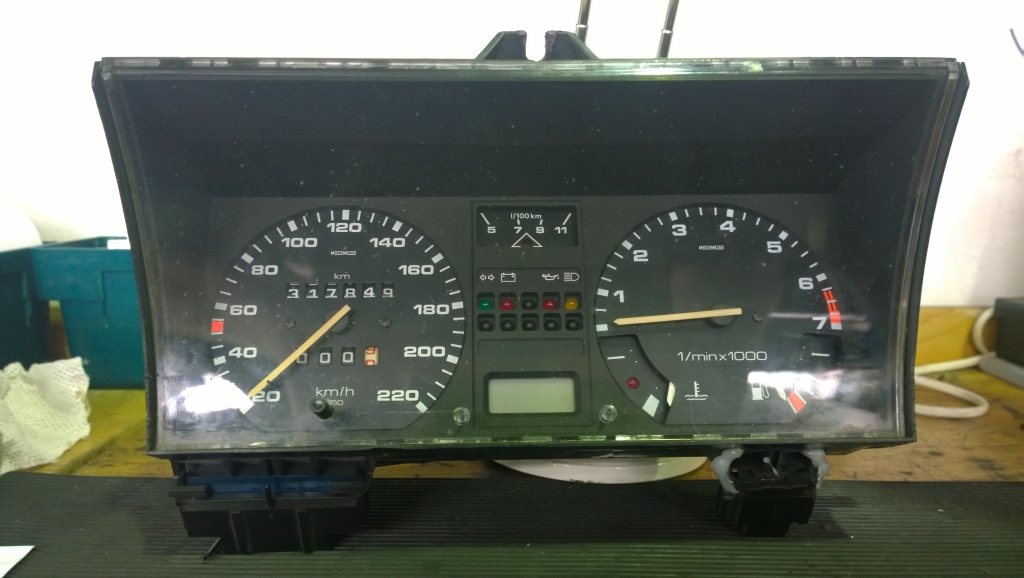

ich bin auf der Suche nach der Pin Belegung bzw. evtl. sogar einer ganzen Tachoeinheit für einen Scirocco II EZ12/1982 1,6ltr. 85PS/63kW automatik Anzeige bis 220km/h.
Ich habe bisher nur den diesen Beitrag zu einem Tacho gefunden.
Meiner hat ebenfalls einen kleinen und einen großen Anschluss mit der umgelegten Folie.
Mein Problem ist, dass an diesem Tacho bereits wild dran rumgelötet wurde und ein zusätzliches Kabel eingebaut wurde.
Für jeden Hinweis und evtl. Bezugsadresse wäre ich sehr dankbar.

Hallo Michael,
vielen Dank für deine Antwort. Leider passen die Schaltpläne nicht zu diesem Tacho.
Ich habe jetzt einmal ein paar Bilder angehängt. Das scheint ein ziemlich altes Teil zu sein von dem man nichts im Netz findet. Vielleicht hat ja noch jemand einen kompletten Tacho wie abgebildet. Ansonsten bin ich für alle Infos bezüglich

Wenn Du auf Golf Cabrio angemeldet bist kannst Du auch nochmal dort schauen Stecker 2 dürfte gleich sein. Auf der Folie steht selbst auch drauf was was ist, schau mal genau hin. So ist es auf jeden Fall bei meinen 81er Roccos
http://www.golfcabriowiki.de/index.php/ ... instrument
auf Doppel-Wobber kannst Du auch noch beim 80er 81er Model schauen
