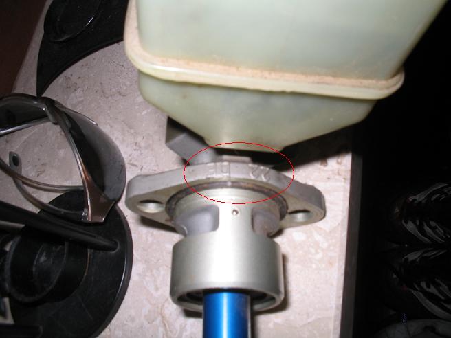

Also ist das hier eine aus dem 16V?
ebay 023.jpg (37.52 KiB) 504 mal betrachtet

CandidMastro hat geschrieben:Also ist das hier eine aus dem 16V?
die 22 steht normal auch dick und fett auf der seite drauf, also zwischen den anschlüssen für die bremsleitungen. ob sie dort wo du sie fotographiert hast auch immer steht weiß ich nicht.

also ansonsten steht nirgends was von "22" drauf, aber auch keine 20.. kann denn niemand sicher sagen ob die 22 vorne jetzt besagt dass dies auch ein 22er HBZ ist? Ist wichtig! Vielen Dank schonmal, Grüße Paul

Ich denke, das ist einfach von dem ursprünglichen Gussteil abhängig. (der hier scheint im Gegensatz zum 20er HBZ aus Alu zu sein...)
Und ob die Zahl dann oben, unten oder an der Seite steht, ist doch völlig egal! Dieser HBZ ist ein 22er, sonst würde das ja nicht da draufstehen!
Evtl. hat den ja schonmal jemand erneuert und dabei gleich nen großen eingebaut...
