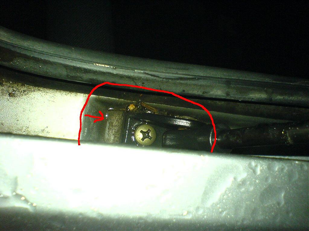

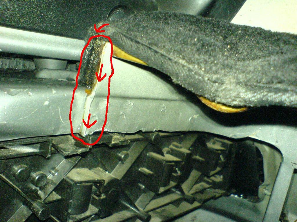

Moin . Ich habe ein riesen Probl. wenn es Regnet wird der ganze Kofferraum Nass. Ich habe beobachtet wo es Tropft. aber kann es nicht genau lokalisieren. die dichtungen sind alle dich, rund um den Kofferraum. Eine vermutung habe ich.
Bild 1 : Dort läuft das wasser hin.
Bild 2 : Dort vermute ich kommt das Wasser durch am Stabi. oder was meint Ihr??? kann es mir nicht erklären.

Mach mal den Stabi ab, mach Dichtmasse drunter un dschu was passiert wenn´s naß wird.
Oder die Heckklappendichtung ist defekt oder bekommt nicht genug Anpressdruck von der Klappe. Dannmüßte man das Heckschloss strammer einstellen.
Probier aber erstmal das Erstere...

jo werd mich moregn gleich mal ans werk machen wenn es etwas trockener ist. wußte garnicht das man das schloss enger stellen kann?

Jo unten am Fänger die 2 Schrauben etwas lockern, etwas tiefer schieben und wieder festdrehen. Klappe sollte aber gut reinfallen und sich auch wieder gut öffnen lassen.

am dämpfer auf dem 2. bild ist ne dichtung drunter die war bei mir mal kaputt hab dichtzeug drunter gemacht und wieder festgeschraubt.
damit meint ihr sicher den stabi oder? für mich ist das n heckklappendämpfer.
ansonsten sind wie schon gesagt, scheibengummi´s, kofferraumdichtung, rückleuchtendichtung, und wenn vorhanden dachablauf von SSD sehr beliebte wassereinbrüche.

ja die scheibe is nur nass weil ich im regen stand und schaute wo das wasser event. her kommt. so beim Heckeklappendämpfer hab ich alles mit dichtmasse darunter und drumherum zugeschmiert. muss gehn. mal schauen ob es klappt. ansonsten hab ich keine weiteren stellen gefunden.

Genau an der Stelle (Bild 1 ) lief bei meinem bis vor kurzem ds Wasser auch durch.
1. lief das Wasser unter der Kofferraumdichtung durch
und
2. es drückte durch die Spoilerdichtungen.
Beides abnehmen und abdichten. Den Spoiler mit Buthyl und die Dichtung mit etwas, was dicht hält. Habe Fett genommen (industrielle Vaseline).
Alles wieder dicht!
