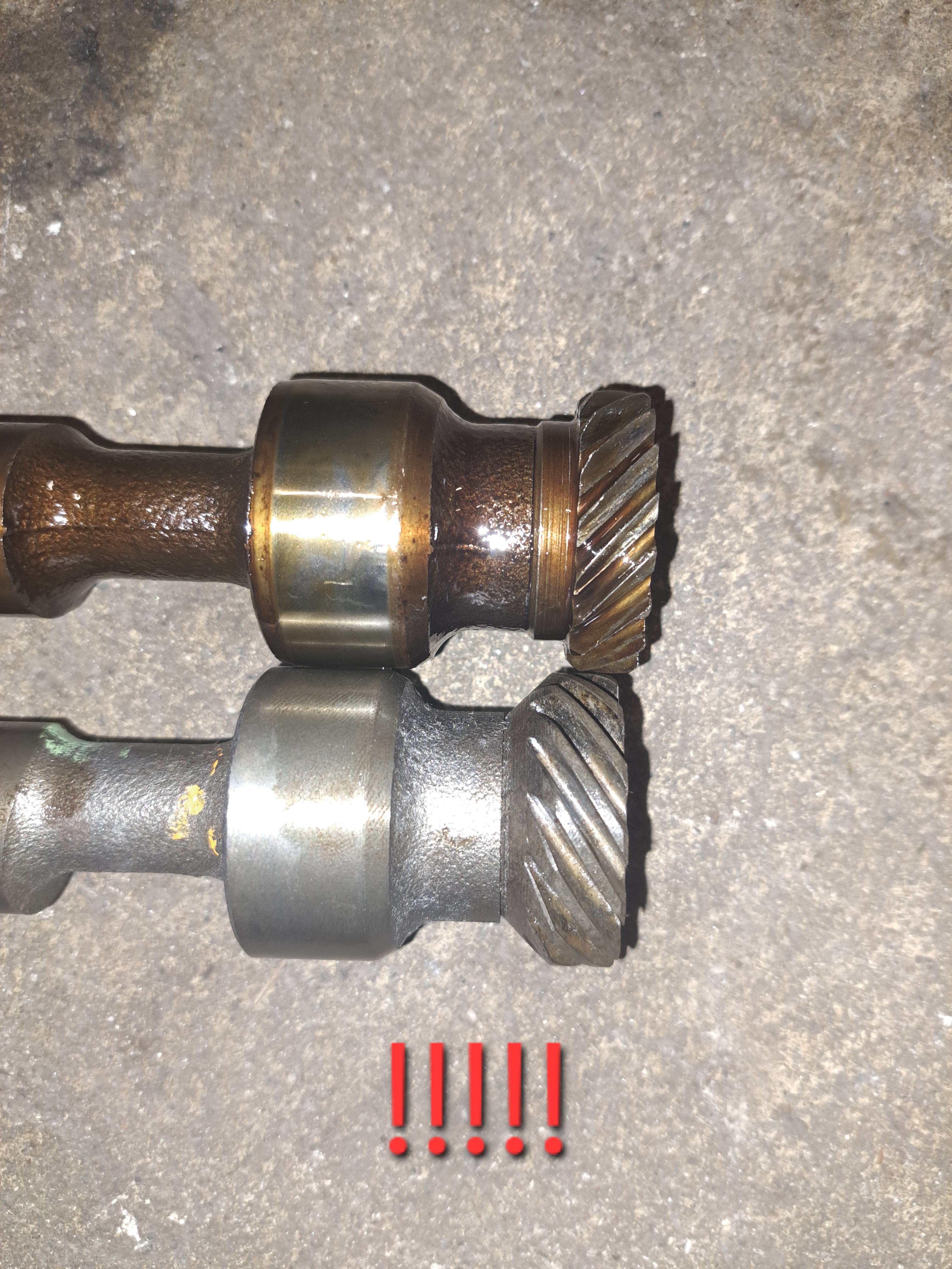

Hallo Stephan, der Verteilerfinger hatte beim ersten Mal sichtbaren Kontakt mit der Kappe des Verteilers, beim zweiten Mal ist der Mitnehmer des Verteilerfingers abgerissen, woraufhin mein Scirocco nur noch wie eine AK-47 klang :D Da der Verteiler beim Lösen der 13er Schraube extrem am eiern war und nach dem Festziehen sehr laute Geräusche gemacht hat, könnte ich mir vorstellen, dass die komplette Zwischenwelle ausgeschlagen bzw. Krumm ist und es daher die Welle vom Verteiler ausgeschlagen hat. Ich versuche später mal Fotos von beiden Ritzeln zu machen, aber sowas habe ich auch wirklich noch nie gesehen. Diese sind wirklich so scharf und abgenutzt, dass man sich dran schneiden kann. Ich hatte den Verteiler ja schon gegen einen ersetzt, der wie neu aussah, im Oktober. Und jetzt ist das Ritzel schon wieder hinüber. Ich werde der Ursache mal auf den Grund geben und berichten, könnte aber ne Weile dauern, weil ich jetzt erstmal ein paar Kinderkrankheiten am Insignia beheben muss :/

Gleiche Teilenummer der Welle, anderes Ritzel :D Scheinbar versehentlich ne Dieselwelle gekauft. Schade, die sieht echt aus wie neu, ist sie möglicherweise sogar. Alter Lagerbestand
