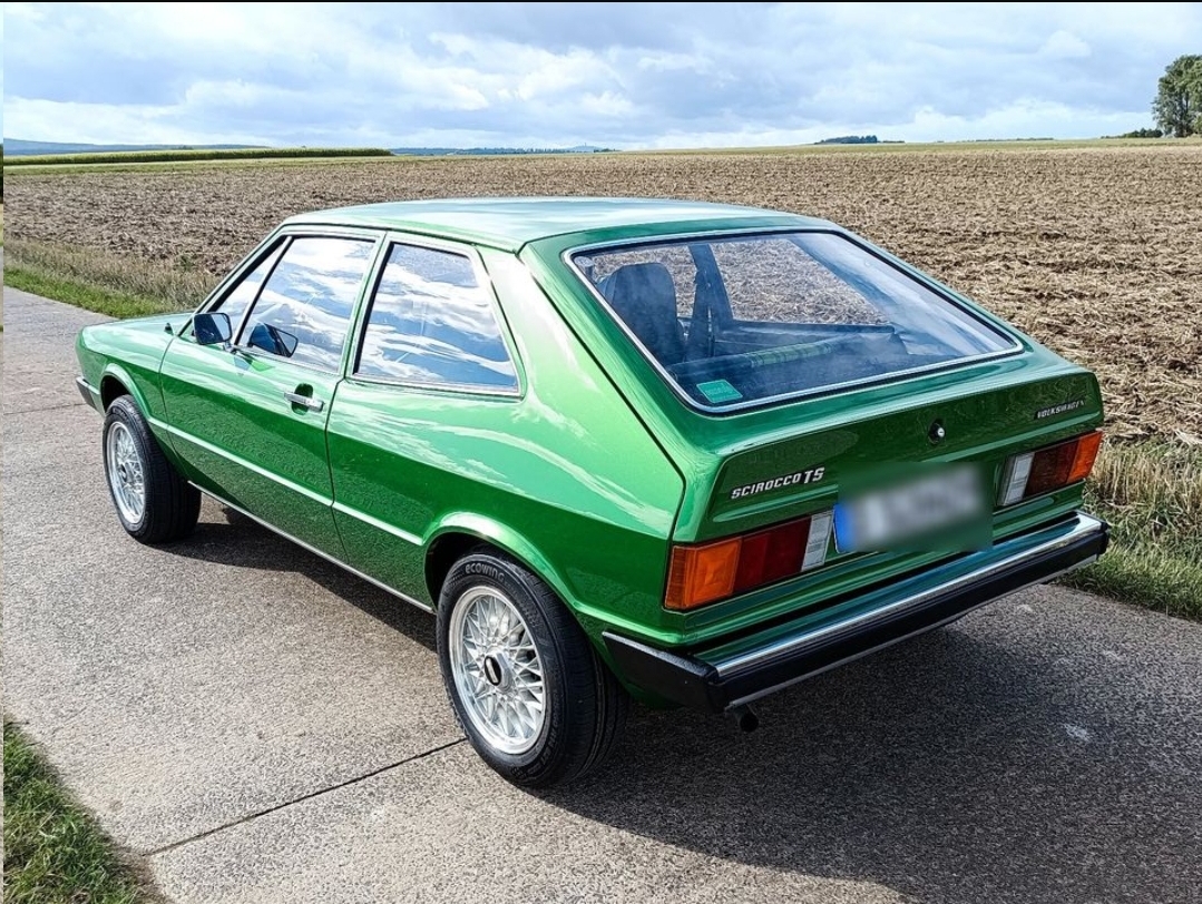

folgendes Problem.
Hab das Fahrzeug so gekauft. Mir ist aufgefallen das er vorne ca. 25mm höher ist. Ist ja wohl nicht normal?!
Die Frage ist:
Vorne zu hoch, oder hinten zu tief?
Das Maß vom Boden bis höchster Punkt Kotflügel ist vorne 635 u. hinten 610mm.
Wie löse ich das Problem am besten? Vorne sieht schon sehr hoch aus. Die Federn für vorne, die man kaufen kann sind alle 347mm lang.
Gruß Martin

Moin!
Weißt Du wie alt die Fahrwerkdämpfer sind?

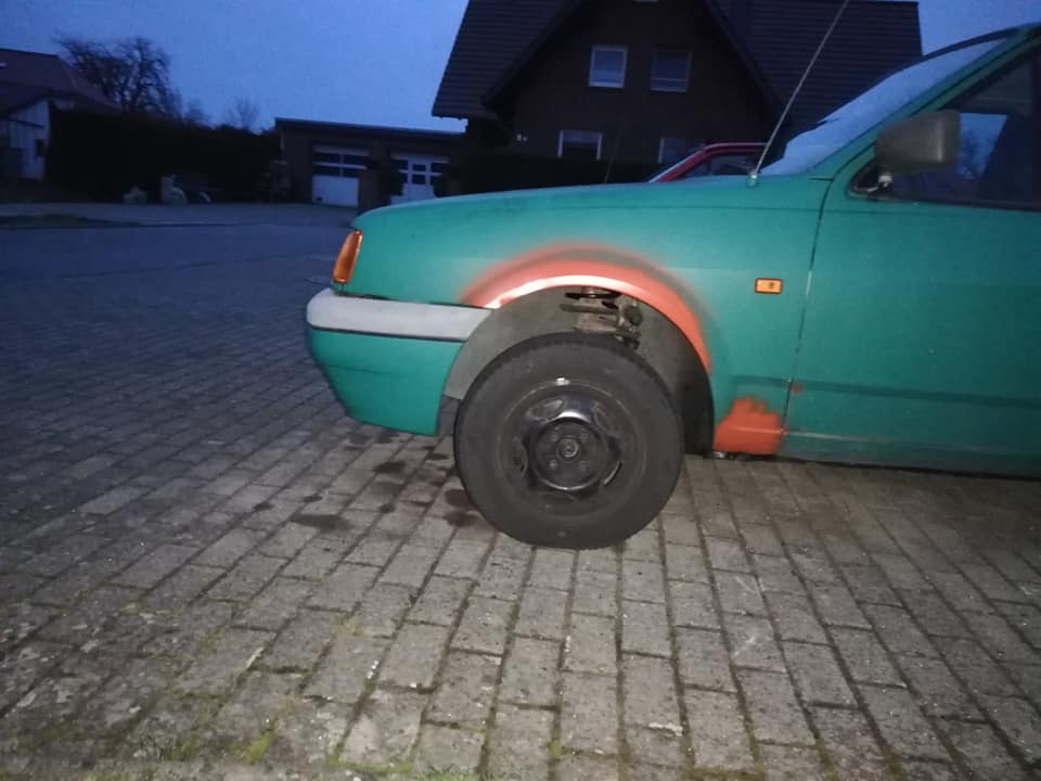

Wenn es ganz frisch eingebaut ist, dann kann es schon vorkommen, das sich das Fahrwerk erst setzen muß.
So sah mein Polo damals aus, nachdem ich Sachs Stoßdämpfer (Federn waren No Name, aber Originalmaße) im Austausch verbaut hatte. Der Polo war plötzlich ein Polo Country geworden.
Hat auch eine ganze Weile (als Alltagsauto) gebraucht, bis er etwas tiefer kam.
Wenn ich mir Bilder aus der alten Scirocco 1 Werbung anschaue, sieht es auch so aus wie bei Dir.
Wenn die Fahrwerkkomponenten neuwertig sind, würde ich einfach etwas Geduld haben.

Re: Fahrwerk Scirocco 1 53
Hi,
das ist mehr oder weniger normal. Zumal man heutzutage fast nur noch eine Feder für alle Motorvarianten (Gewicht) kaufen kann.
Die Frage mit der ungleichmäßigen Höhe zum Kotflügel bedeutet auch nicht unbedingt, daß der Wagen vorne zu hoch ist soehe z.B. BMW die fast alle einen Hängearsch haben aber Fahrtechnisch gerade stehen.
Wenn es dich stört bau Federn ein, was klassisches wie H&R oder Eibach dann bleibt auch das H erhalten. Denke 30-40mm geht ohne zu Bördeln, deine Felgen sind die 6J BBS vommGolf 2/3?
Räder sind 6,5x14
