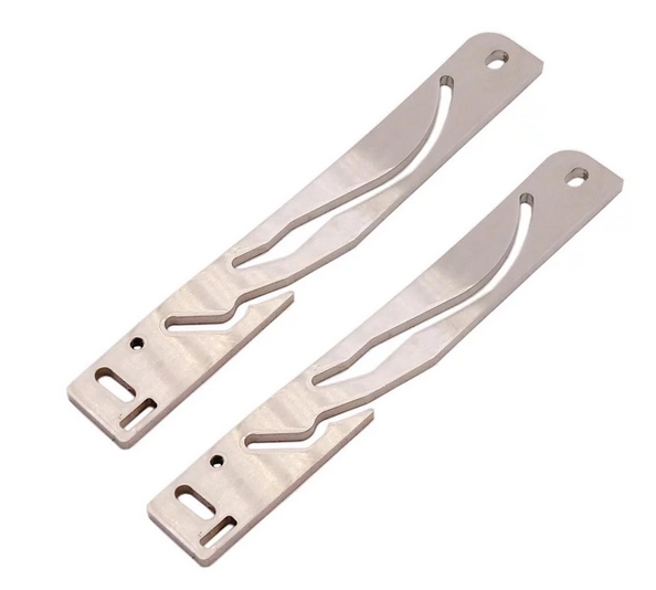

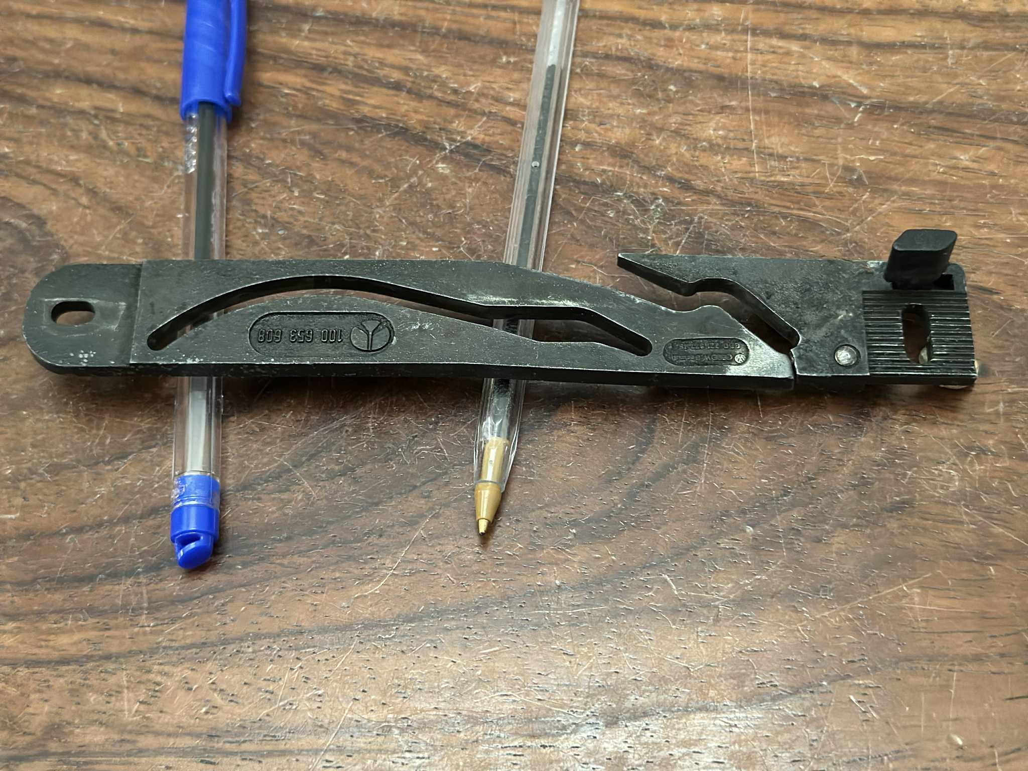

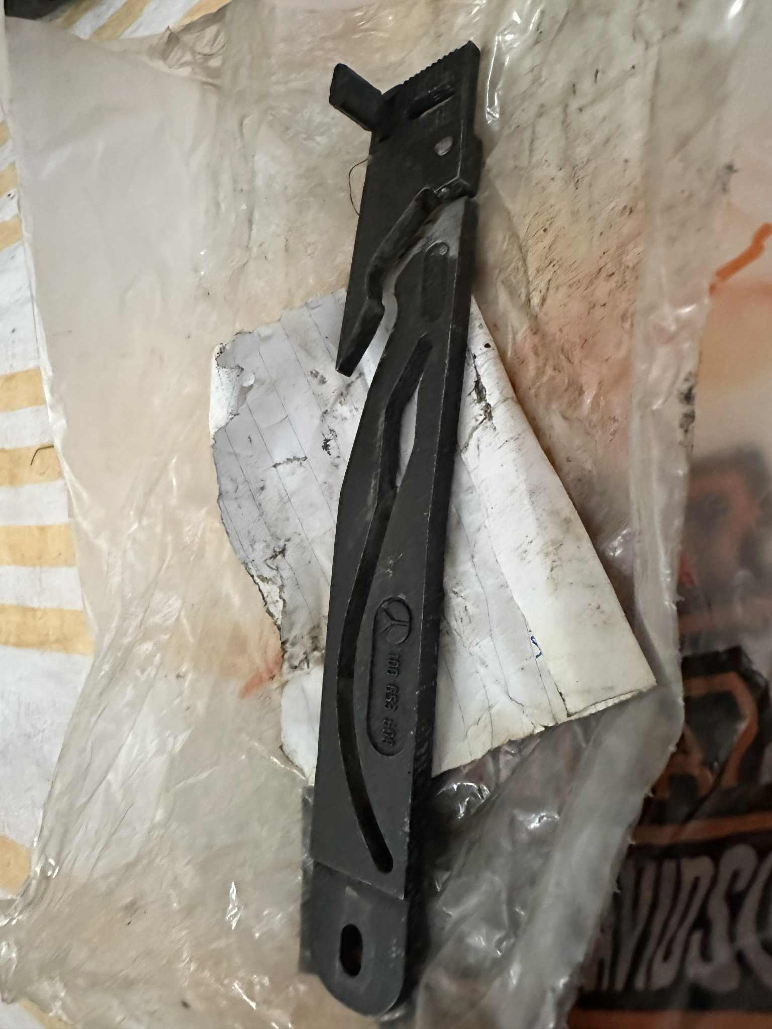

Die Nase ist ein extra Teil, nennt sich Niederhalter. Teilenummer 321877157 und 321877158. Darauf sitzt dann ein Gleitschuh Teilenummer 443877729 bzw. 443877730.
Findest du in vielen Audi/VW Schiebedächern der 80er Jahre.
- Audi 80 1982-1987
- Audi 100 1983-1988
- Audi 200 1984-1988
- Passat 1982-1988
- Scirocco 1982-1992
