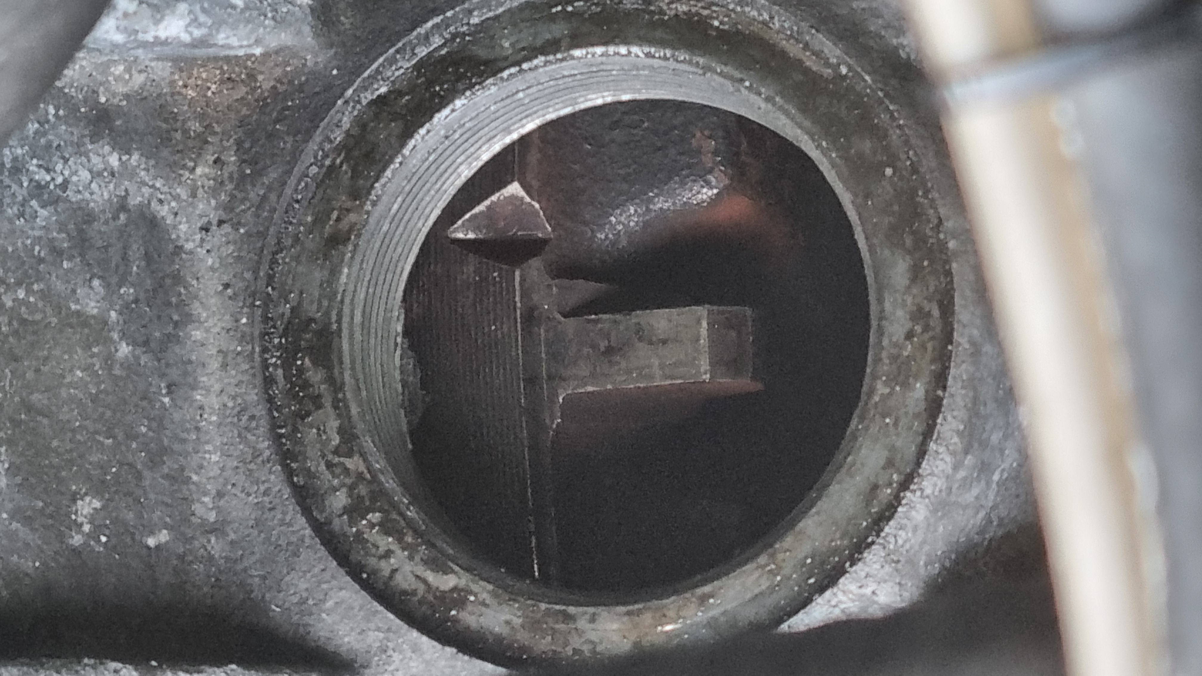

Hi,
die Kerbe ist´s.
Musst nur sehen ob mit Unterdruckdose oder ohne.
die Kerbe ist´s.

Re: Zündung
Die Kerbe ist OT, oder??

Re: Zündung
Die Kerbe sollte OT sein wenn vor der nicht noch eine weitere Kerbe ist.
Beim 16V ist die Kerbe die Zündmarkierung, weiter rechts ist noch eine OT Markierung. Das lässt sich bei deinem Bild achlecht sagen ob der Breite Steg jetzt nur zur Stabilität beitragen soll oder als Markeriung gilt.
Der Motor dreht wich gegen den Uhrzeigersinn wenn du von der Fahrerseite aus darauf schaust. Die Zündmarkierung ist die erste Markeierung die vorbei läuft und erst dann kommt die OT Markierung.

Re: Zündung
Es gibt nur die Kerbe und den Steg links davon.
Der Steg wird für den Sensor sein.

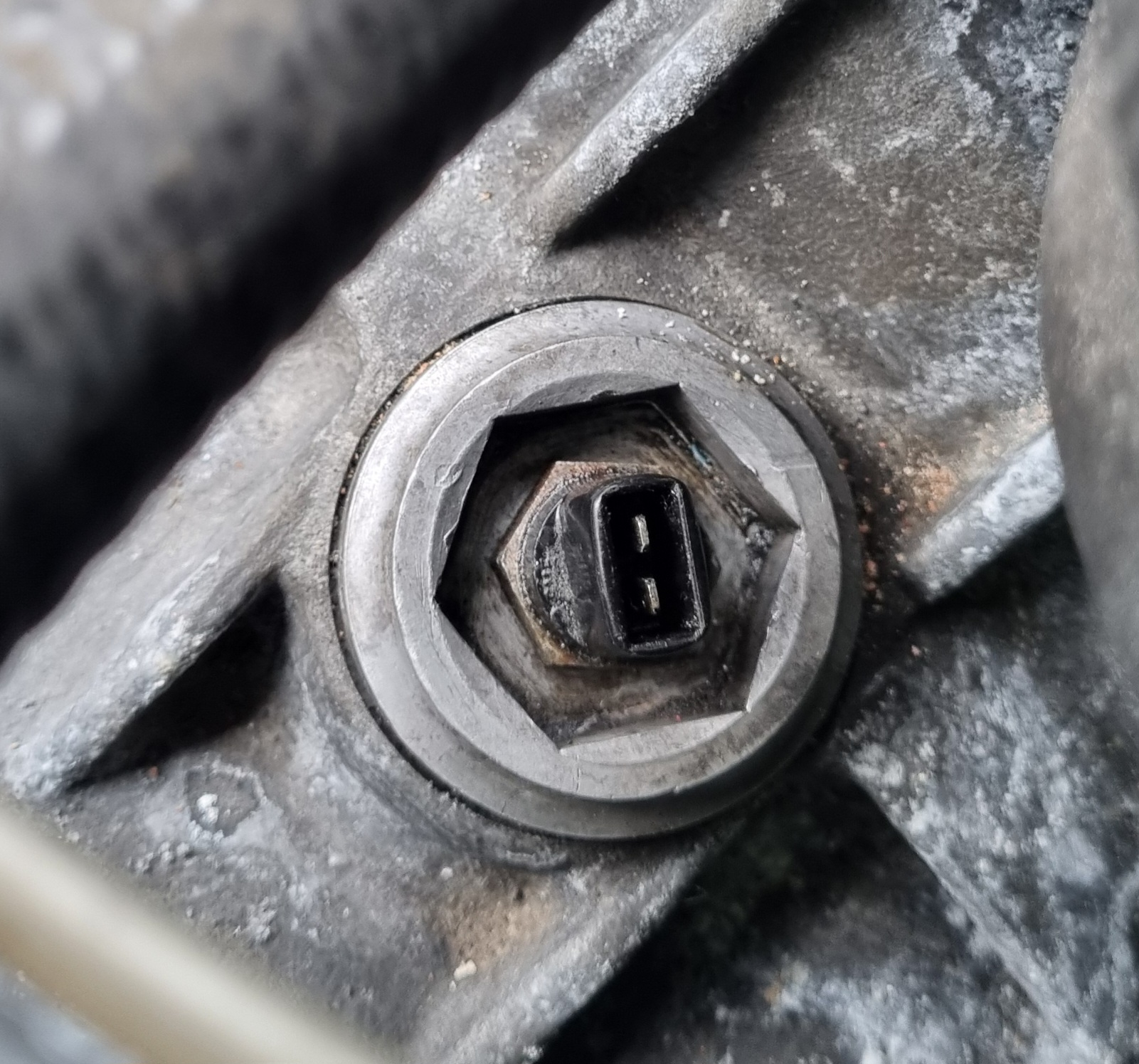

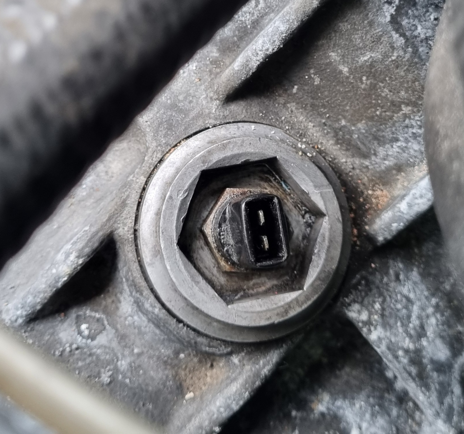

Re: Zündung
Hier ein Foto vom Sensor
Ist in Kupplungsglocke...
- Roccily

Re: Zündung
Ist original so...

Re: Zündung
Die Kerbe ist die Zündmarkierung, OT ist entweder ein Körnereinschlag oder aber eine 0.
da der ZZP vor OT ist kommt die Kerbe auch vor der eigentlichen OT-Markierung von Zylinder 1
