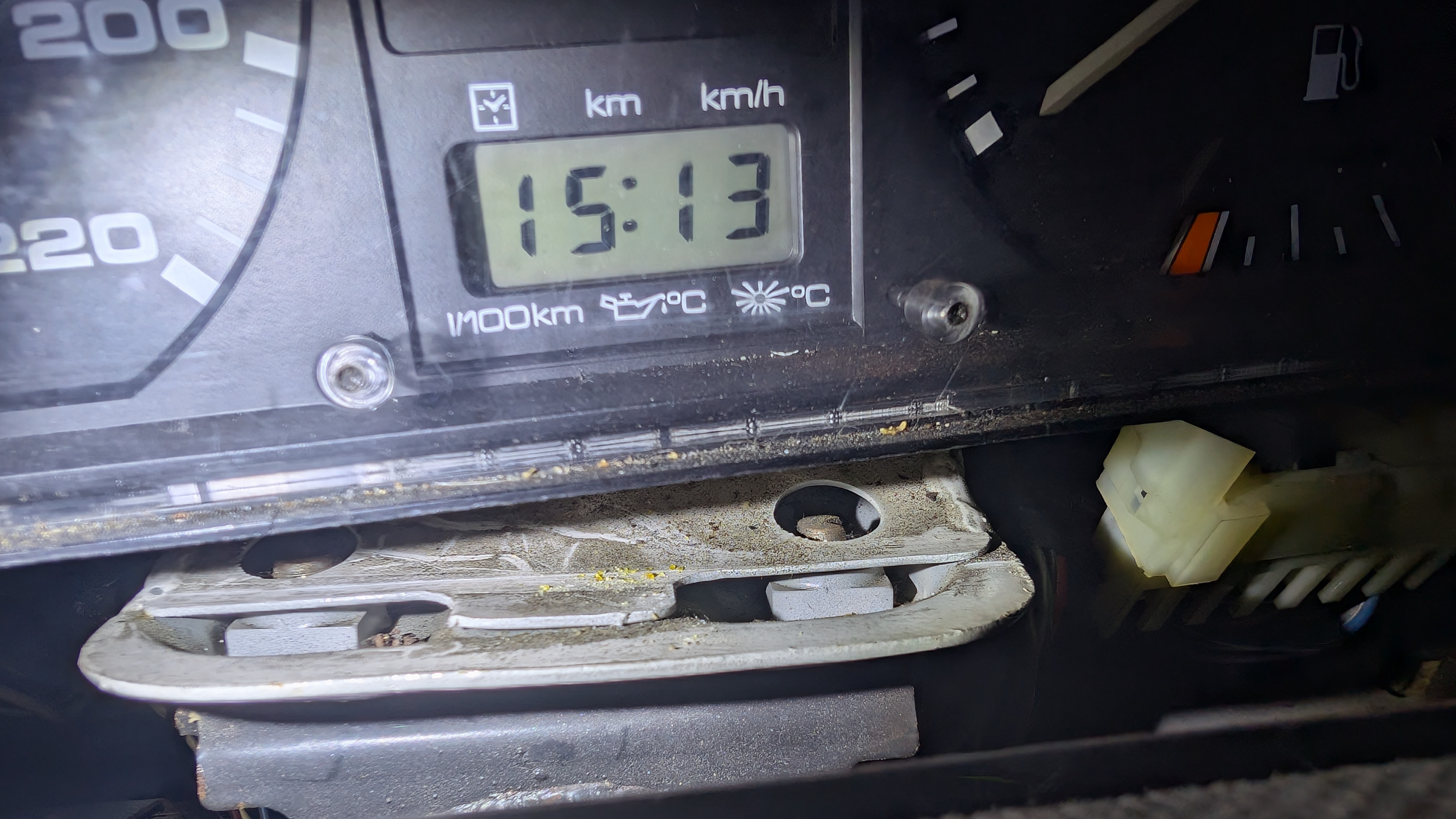

Wollte die Lenksälue bei meinem JH abmachen.
Unten an der Halterung sind die normalen Imbus, die müssten oben doch auch sein.
Bei mir sieht das so aus:

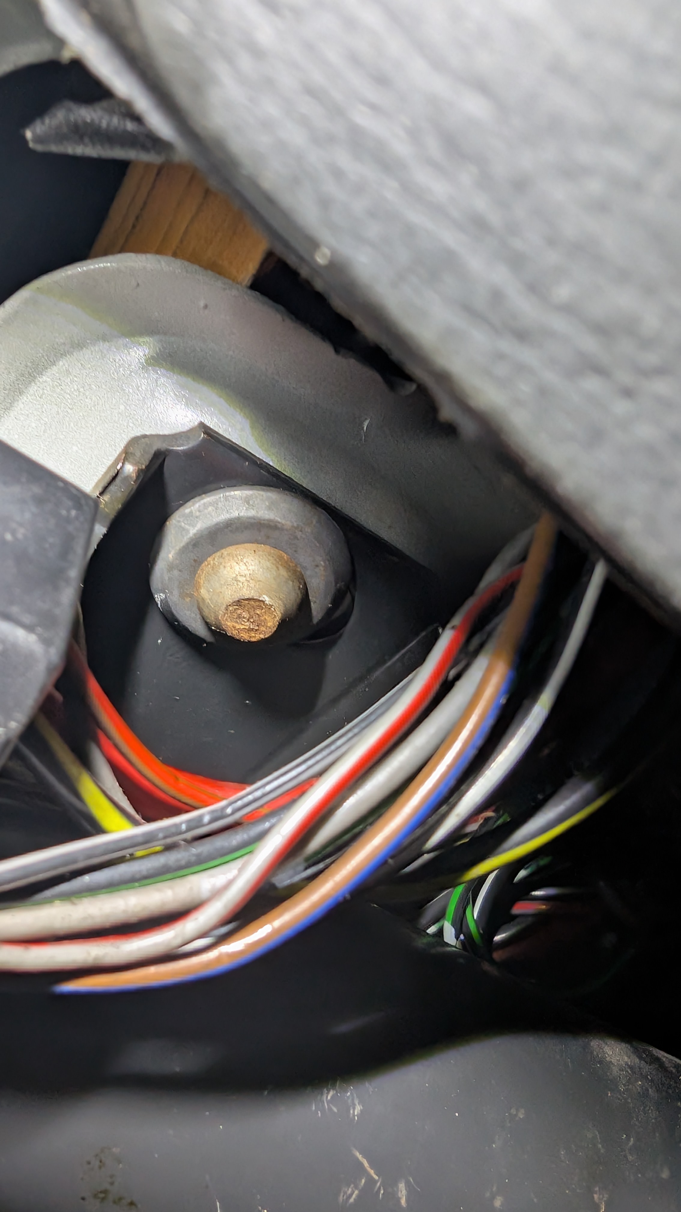

und von oben so, hab das noch nie gesehen:
Wasn das für ein Müll? Muss ich nun oben alles wegmachen, damit ich das von oben wegbekomme?

Moin,
das sind Schrauben, bei denen von VW nicht vorgesehen war, diese im Nachhinein zu lösen. Die Schrauben wurden beim Bau des Fahrzeuges daher abgescheert und haben keinen Kopf. Wenn Du diese lösen musst, aus welchen Gründen auch immer, gibt es nur wenige Varianten. Was Du von oben her siehst, ist ja nur das Gewinde. Der Kopf sitzt quasi von unten dran. Ich habe bei mir damals eine Mutter drauf geschweisst. Ausbohren ginge auch, aber da besteht natürlich die Gefahr der Gewindeschädigung.

Von unten mittig ein Loch körnen und Bohren und dann einen Torx rein schlagen geht bestimmt auch. Danach würde ich eine passende Schraube mit Inbus verwenden, M8 meine ich, ist das.

Re: Lenksäule was für eine "Schraube"
Supi hat fast wunderbar geklappt.
Zuerst mit 3 Bohrer Loch gemacht -> 2 BIts abgebrochen.
Dann mit 4er und grösserem Bit -> Da hats geklappt waren schon arg fest.
Danke für die Hilfe.
