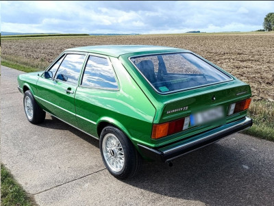

hier mein Neuzugang...
TS 1,5 70 PS 1975
Mehr Fotos folgen...

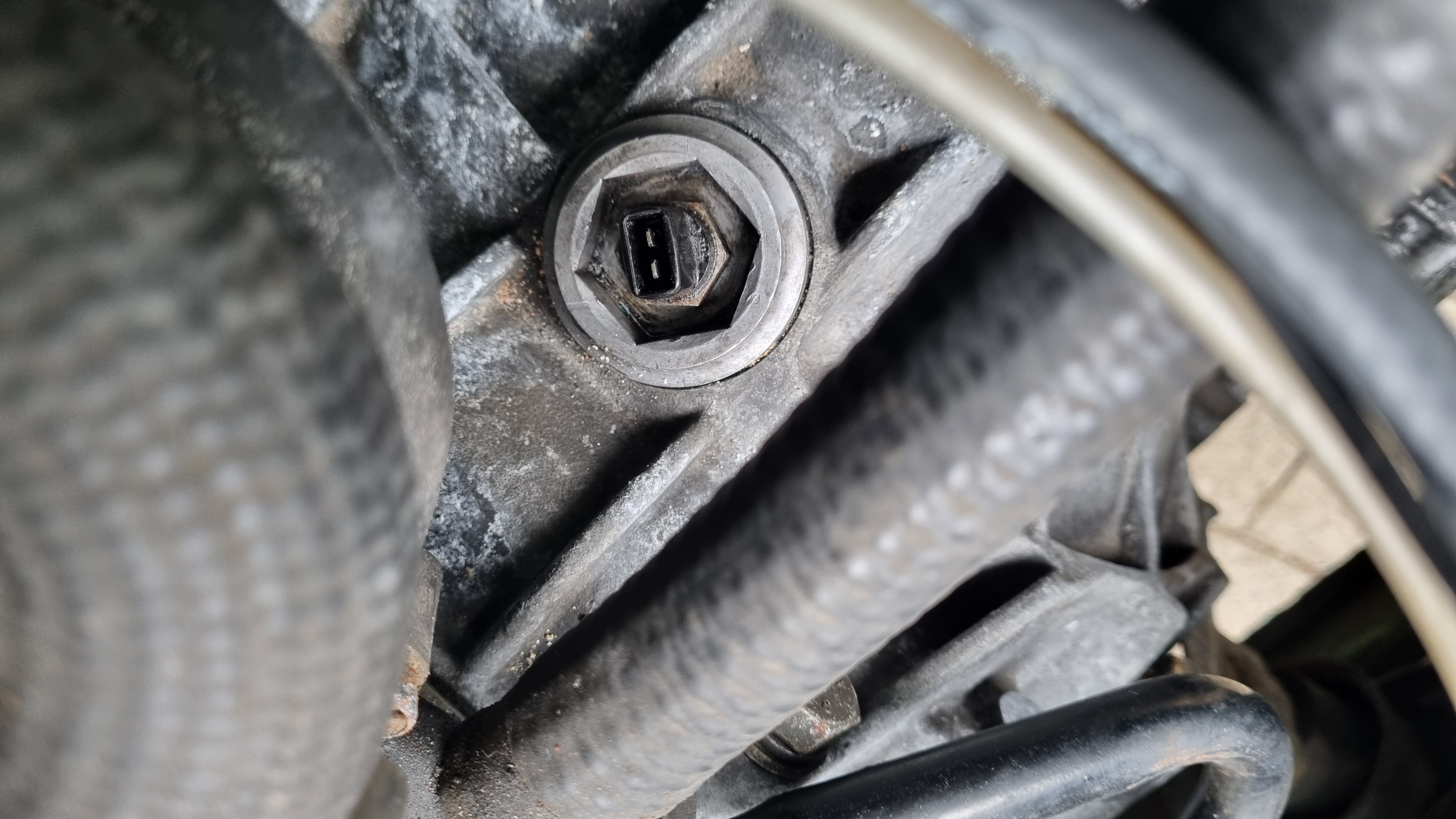

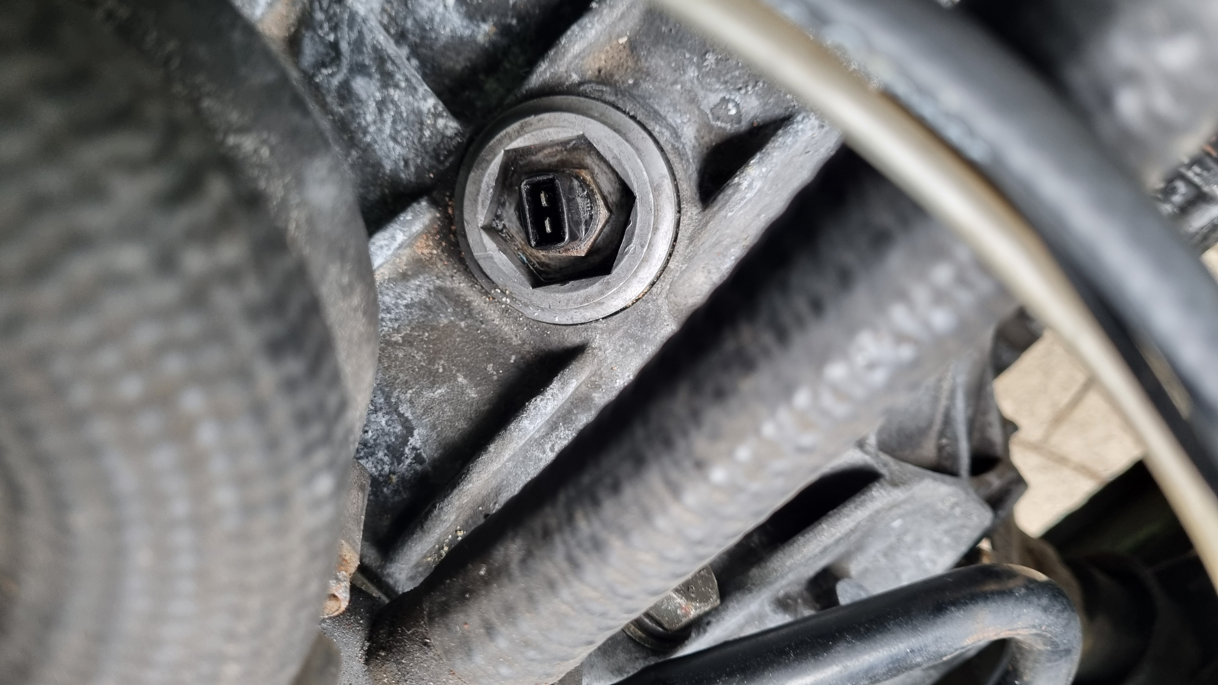

In der Kupplungsglocke ist so ein Sensor eingeschraubt mit einem Kabel zu einem Diagnosestecker. Wie bekomme ich den raus um die OT Markierung zu sehen zwecks Zahnriementausch?

Aber 1975 war da noch nix mit Auslesen und Diagnosestecker.
In der Getriebeglocke ist eine Markierspitze und die Schwungscheibe mit der Markierkerbe. Die müssen in einer Flucht stehen, dann ist der erste Zylinder auf OT. Gleichzeitig ist bei demontierter Zahnriemenabdeckung auf dem Zahnriemenrad ein Punkt auf der Seite des Ventildeckels. Der Punkt muss genau auf der Flucht der vorderen Schraubenleiste vom Deckel stehen. Zudem ist noch auf der Riemenscheibe der Kurbelwelle eine Kerbe, der mit einer Markierung auf dem Zwischenwellenriemenrad zu sehen ist, über eins steht.

Tja, Da siehste mal, selbst nach über vierzig Jahren Scirocco fahren hab ich noch nicht ausgelernt. Allerdings hab ich auch noch keinen 75er Einser näher begutachten können, geschweige, daß ich einen hatte. Ich bin natürlich nicht vierzig Jahre Schrauber, anfangs halt nur Fahrer.
Das Teil in der Verschlussschraube habe ich noch nicht gesehen. Sieht aus wie ein Totpunktgeber, mit dem man den Zündzeitpunkt abgreifen kann.
