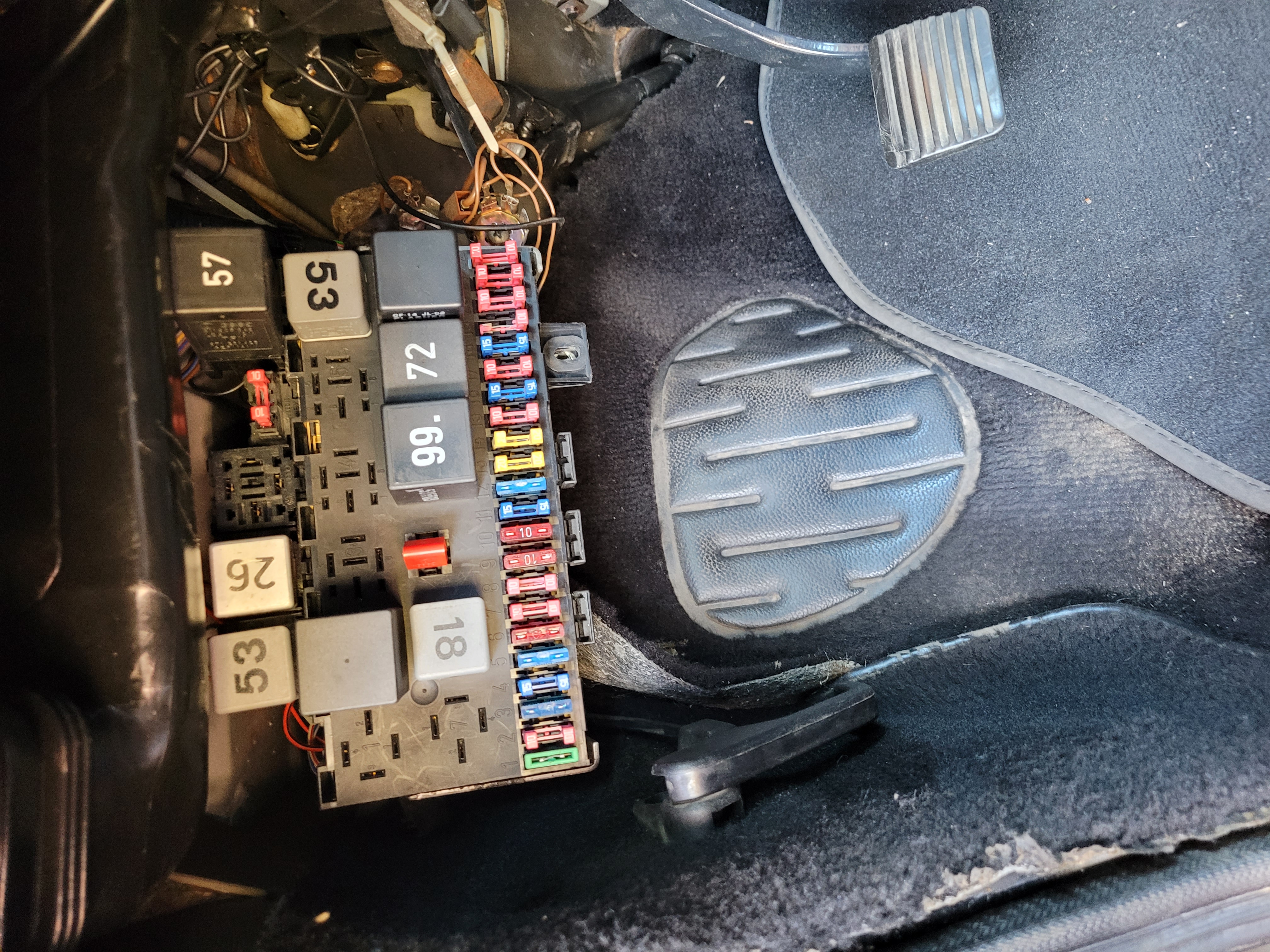

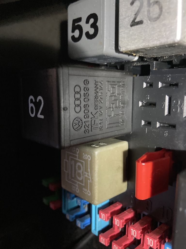

Ich brauch ein neues Kraftstoffpumpenrelais für den JH Motor. Ich habe aber irgendein No-Name Relais drin und weiß nicht welches ich brauch. Welches brauch ich? Ich meine es gibt Relais 62, 63 und 65 welche sich in den maximalen Drehzahlen unterscheiden. Kann mir wer das passende sagen und dazu die original Teilenummer geben? Und evtl. noch das Leerlaufrelais?

Das war mein Altes das ich ausgebaut hatte wegen defekt.
War im JH 95 PS Bj.1987

kann es sein dass das Relais für die Schaltanzeige fehlt? Bzw. ist alles vollständig?

eigentlich summt die Kraftstoffpumpe selbst bei "Zündung an". Sie pumpt Druck in den Duckspeicher vor. Die Vorförderpumpe hört man nicht in komplett verbautem Zustand.
Ich selbst habe 2 JH Roccos BJ 90. Bei keinem höre ich die Pumpe "vorpumpen". Allerdings starte ich immer, ohne zu warten gleich durch. Anders bei KR-Motoren, die bei mir mit 40l-Tanks ausgerüstet sind. Da ist das Summen deutlich zu hören.
Die JHs laufen alle mit Relais 62. Und sie springen immer gut an. Zumindest, wenn die sonstige Technik ok ist.
Die Schaltanzeige haben nur ältere Modelle, die eine analoge Verbrauchsanzeige haben. Modelle bis 1985.

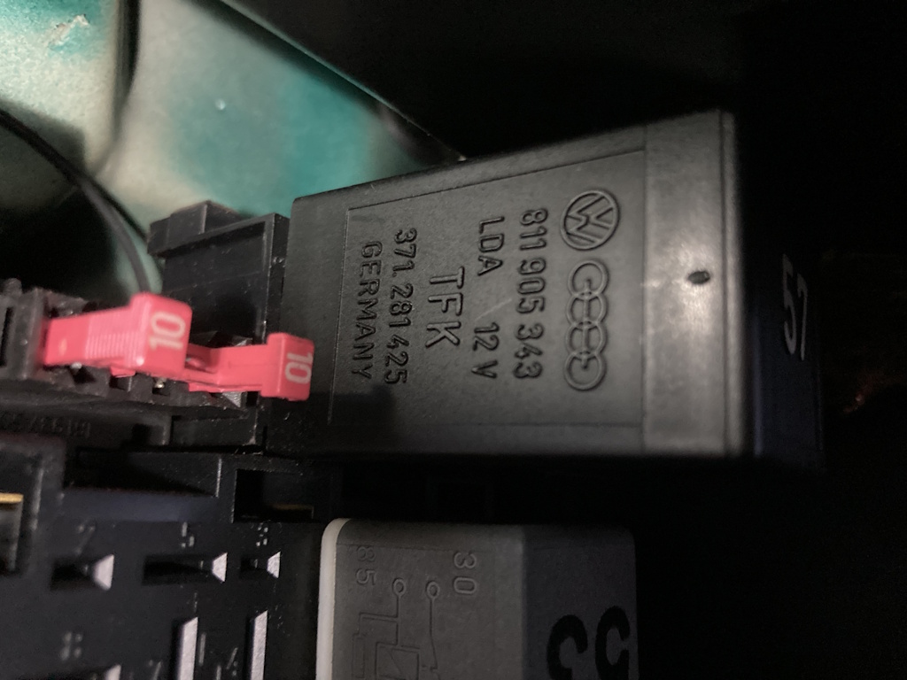

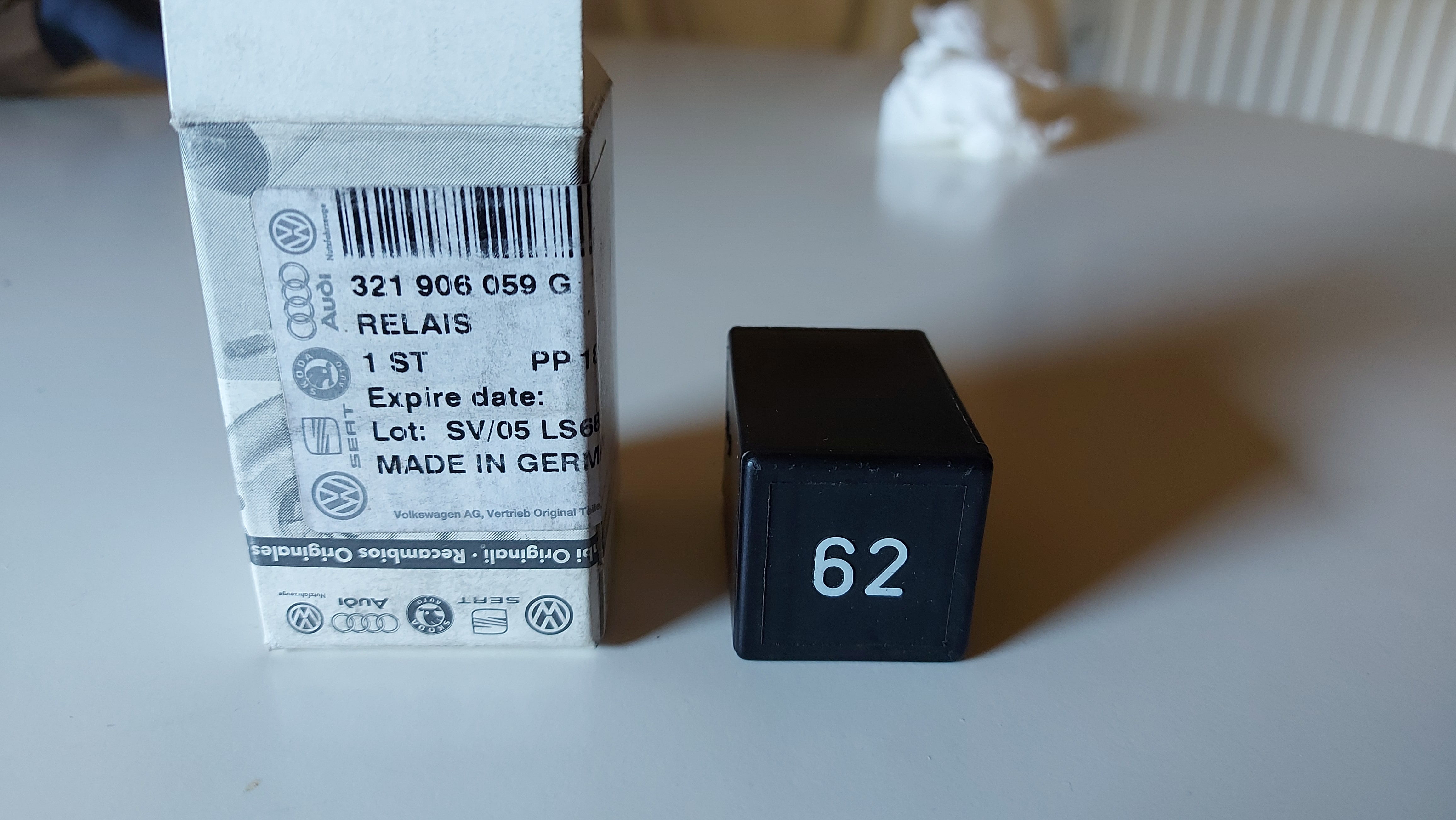

Habe beim lokalen VW Händler mal nachgefragt. Kraftstoffpumpenrelais 62 (321906059G) ist entfallen, Ersatz ist Relais 65 (321906059H), welches noch bei VW Classic Parts für 47,99€ + 7,50€ Versand zu haben ist, Newsletter Abo gibt 10% Rabattcode
Das Leerlaufrelais 57 (811905343) ist ebenfalls entfallen, aber die VW Händler können die Lagerbestände aller VW Autohäuser sehen und bei manchen ist es noch vorhanden, kostet 86,03€.

Hab das Leerlaufrelais 57 jetzt neu für 10€ bekommen
und das Kraftstoffpumpenrelais 62 für 5€. Alles super.

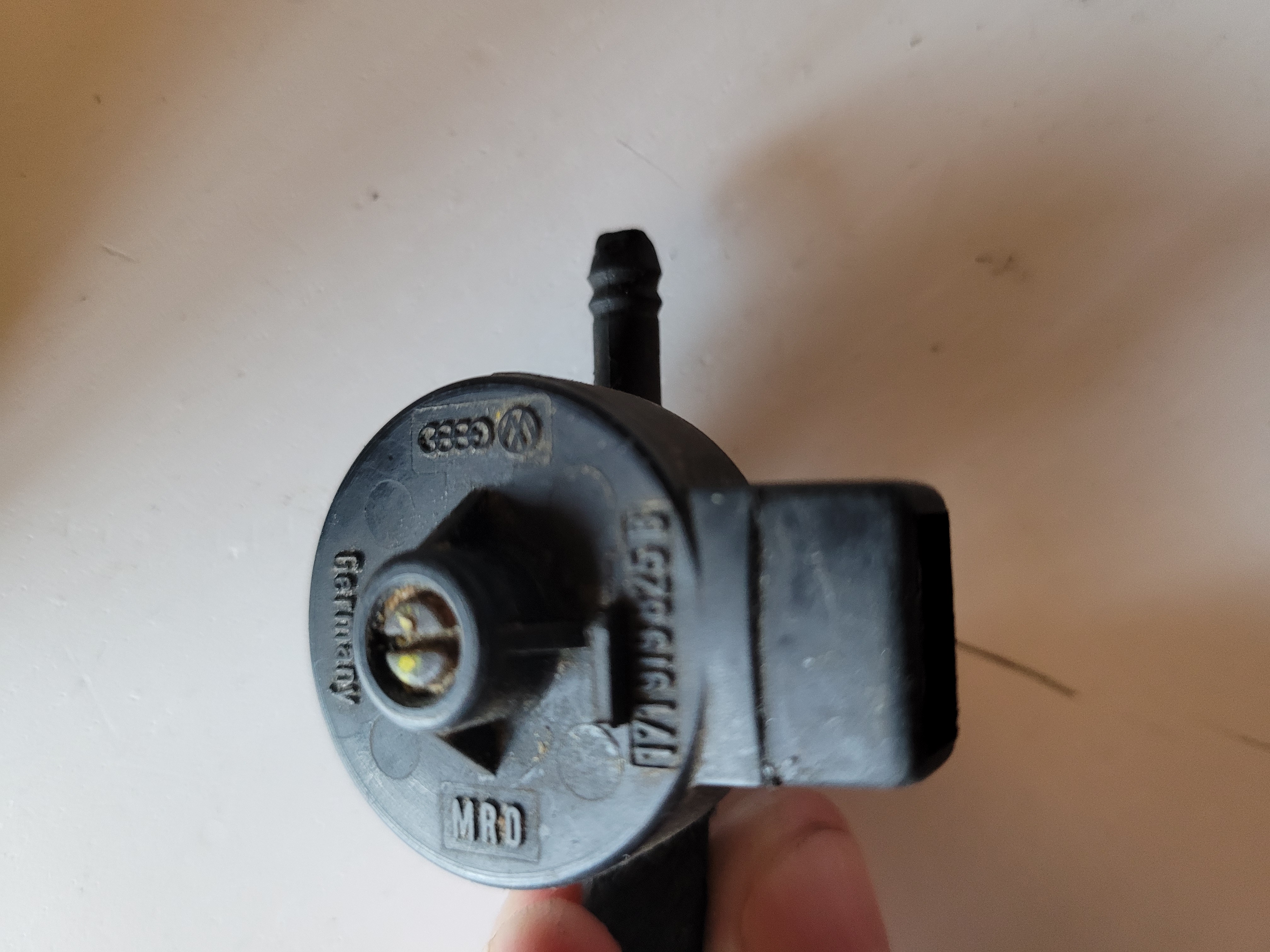

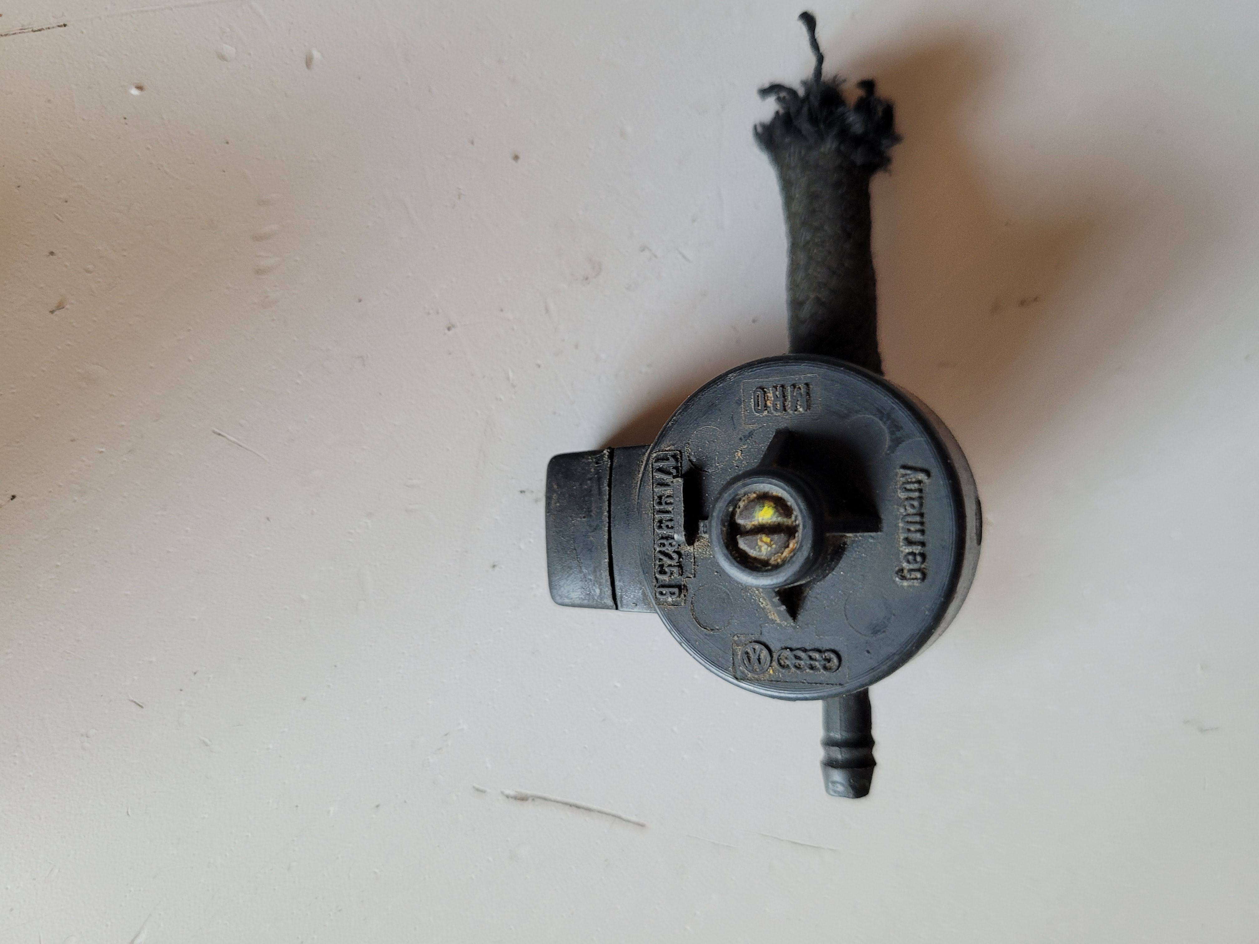

Der Unterdruckschalter 171 919 825 B. Wofür ist der genau bzw. was macht der? Und welchen Widerstand haben die um zu prüfen ob dieser i.O. ist.
Im Anfang ist ein Bild dazu

Das ist das Magnetventil für die Verbrauchsanzeige in der Multifunktionsanzeige. Gemessen hab ich den allerdings noch nicht, hab auch keinen Messwert in der Repanleitung gefunden
