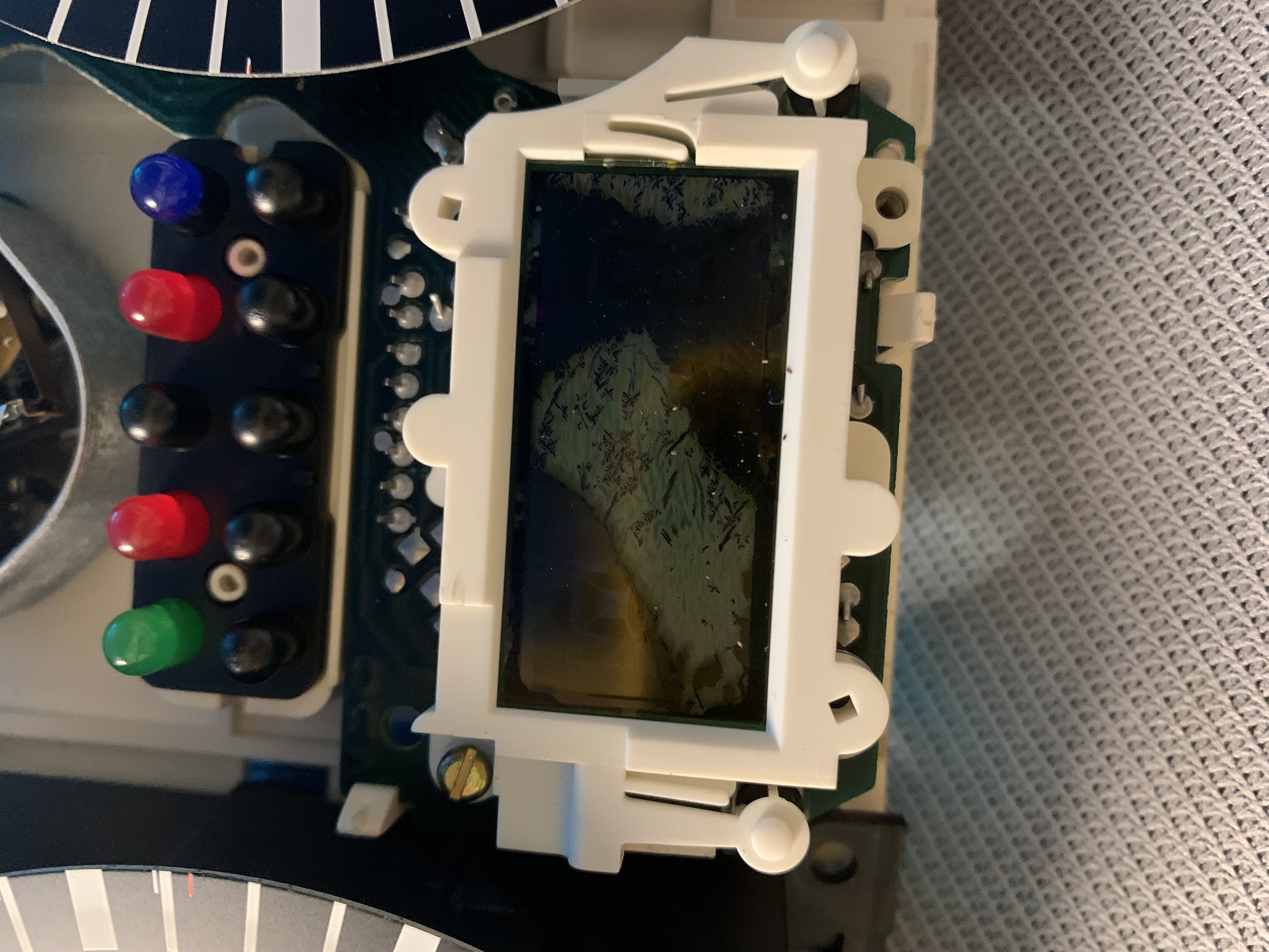

Moin Freunde. Da ich nicht Pokémon spielen möchte würde ich gerne das Display tauschen. Hat jemand nen Plan? Die Anleitung vom Ersatz Display gibt leider nicht viel her. Wie geht das auseinander? Die Platine scheint verlötet mit der Leiterfolie?
Grüße und danke!

Hi Andresen,
meines Wissens ist das Diplay nur gesteckt, heißt in der Folie sind Kontakstifte eingelötet worauf dann das Diplay nur aufgesteckt wird. Kann zusätzlich noch mit kleinen Schrauben fixiert sein, die sieht man ja und entfernt sie vorher.

Früher gabs eine coole Einbauanleitung mit Bildern zum Invertieren des Displays. Leider sind die Bilder alle nicht mehr vorhanden.
viewtopic.php?t=307875

Danke euch allen!
OP erfolgreich beendet!
