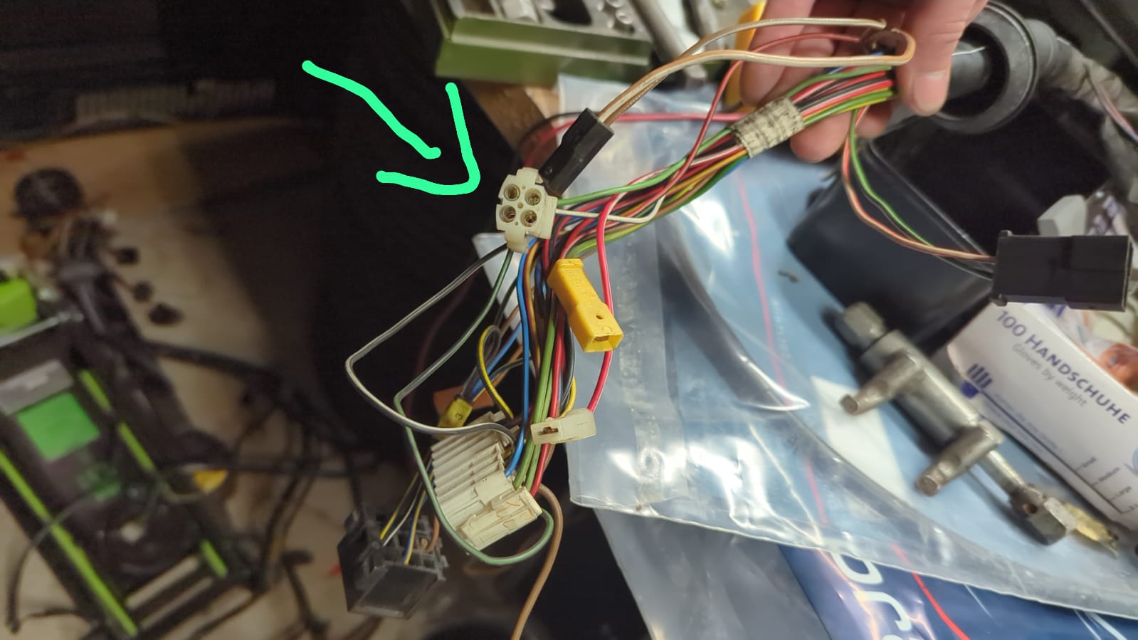

Guten Abend, ich bin gerade dabei mein 2er Scirocco JH bj1992 auf den 16v PL Motor umzubauen.
Wollte dann eben denn kabelbaum tauschen und siehe da er passt garnicht bis auf den großen Rechteckigen Stecker.
Jetzt meine Frage gab es unterschiedliche kabelbäume.
Denn laut Explosionszeichnung haben beide Kabelbäume 2x2polige Verbindungen (also kabelbaum Motor zu kabelbaum ZE), und der kabelbaum den ich habe der hat da 2x3polig.:(
Jetzt meine Frage habe ich den falschen Kabelbaum, muss ich mein Sicherungskasten umbau oder noch was anderes.

Eventuell habe ich es falsch beschrieben, am motor passt der kabelbaum.
Im Innenraum am Sicherungskasten da passt der der kabelbaum nicht, jetzt meine Frage ob es da verschiedene Sicherungskästen gab.
Das es neue und alte ZE gab weiß ich.
Weil diesen stecker mit der Form habe ich nirgends gefunden.

Der Motor stammt aus einem Golf 2? Da paßt der Stecker nicht, ich wage auch mal zu behaupten daß es den breiten weißen Stecker beim Scirocco auch nicht gibt. Und wenn wäre ich äußerst vorsichtig bezüglich der Pinbelegung, da wird es Unterschiede geben.
Von JH auf 16V ist das Umbauen doch einfach.
Du nimmst den Motorkabelbaum im MOTORRAUM. Dort brauchst du nur Dauerplus, Schaltplus und Masse im Wasserfangkasten. Schon läuft der Motor.
Den Kabelbaum wo die ganzen Fühler wie Wassertemperatur, Öldruck usw.drauf gehen nimmst du von deinem jetzigen Scirocco - fertig. :bier:
Habe ich vor Jahren so gemacht.

Muss ich nur noch im Schaltplan schauen wo Zündungsplus ran kommt, da der kabelbaum vom 16v eben 3 polige stecker zur Verbindungen zum Fühlerkabelbaum hat.
Da wurde ich wohl mit dem kabelbaum übers Ohr gezogen, habe nur auf die Ansaugbrücke geachtet. :hihi:

Auf dem Kabelbaum steht doch eine Teilenummer?!
Was mir gerade noch einfällt, es gab ja auch Zusatzkabelbäume die nicht jeder hatte wie Klima, Nebelscheinis... . Vielleicht würde da der 4polige Stecker passen.
