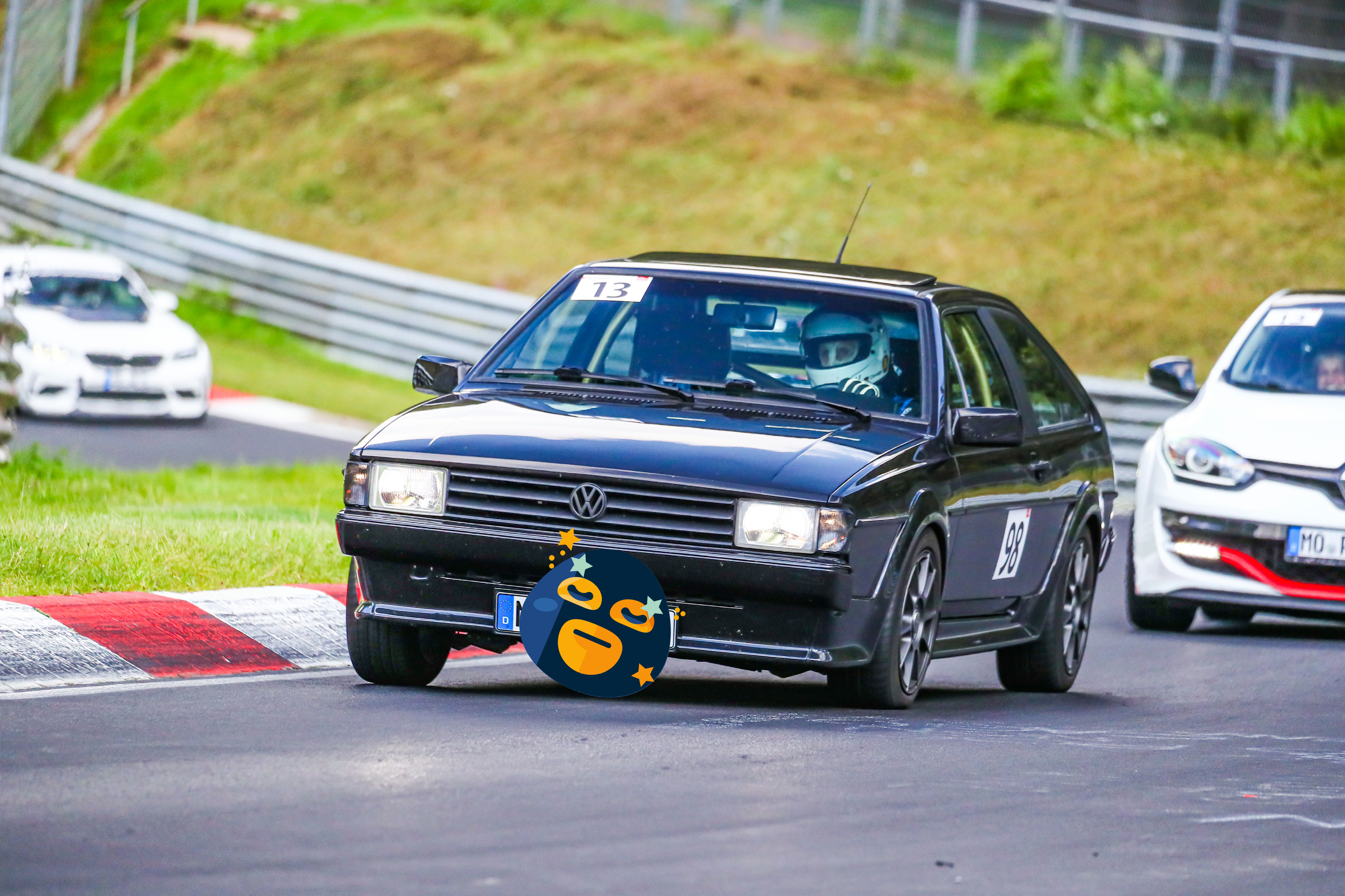

Re: Erfahrungen Flach Scheibenwischer / Hybrid Scheibenwischer
Du wirst nicht enttäuscht sein. Meine flattern kein bisschen bei 200+.
Mal ein Bild.
Mal ein Bild.

- Beiträge: 12628
Huhu,
die Wischer, die Christian da im Foto drauf hat, habe ich auch am Rocco genutzt. Ging problemlos. Gleichwohl werden sowohl die Mechanik, als auch der Wischermotor, bei hohen Geschwindigkeiten ihre Probleme haben. Die Strömungsverhältnisse am Rocco sind einfach suboptimal und der Scheibenwischermotor zu schwach auf der Brust.
