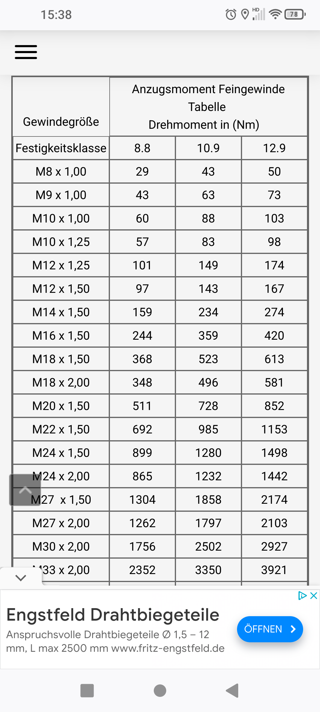

wenn Du nachsiehst, welche Schrauben dort verbaut sind, dann lässt sich das erforderliche Drehmoment sehr einfach heraus finden. Ich tippe auf M10 Feingewinde mit 10.9 Schrauben (steht auf dem Schraubenkopf).
Im Internet findet man dann die passende Tabelle dazu. Ich habe hier mal auf die Schnelle eine raus gesucht. Das Drehmoment darin ist dann das maximal mögliche Drehmoment, bevor die Schraube sich längt und verformt. Weniger geht immer.
So als Anhalt: M10 Schrauben haben in der Regel eine Schlüsselweite von 17mm, M12 19mm. An der Bremse sind ebenfalls in der Regel 10.9 Schrauben verbaut. Kann natürlich auch M9 sein, was mich bei VW nicht wundern würde.
Sollte es Standardgewinde sein, also das, wo man einen Standardgewindeschneider ohne nennenswerte Probleme durchdrehen "kann", dann gilt diese Tabelle:
Aus letzterer Tabelle würden sich 69 bzw deine 70Nm ergeben bei M10. Oder bei M12 120Nm

Hallo Stephan,
vielen Dank. Es ist M10, Normalgewinde, Festigkeit 10,8. Somit 70 Nm.
Neue Schrauben sind bestellt, denn die, die verbaut waren, hab ich dann wohl zu fest angezogen.....

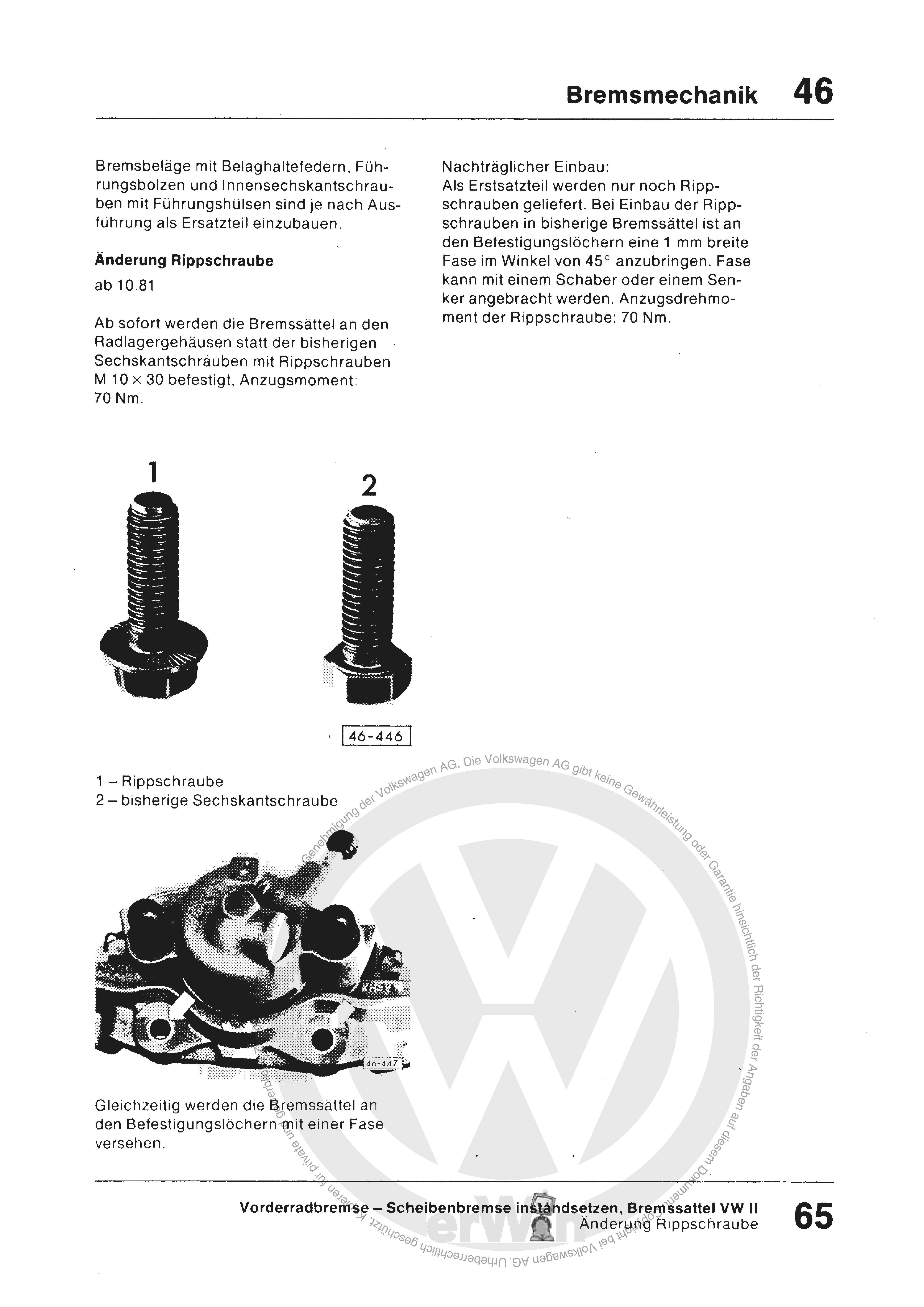

ich habe im WHB die genauen Angaben gefunden. 70 Nm für die Rippschrauben 10 x 30.
Vielen Dank nochmal für die Hilfestellung.
