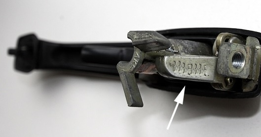

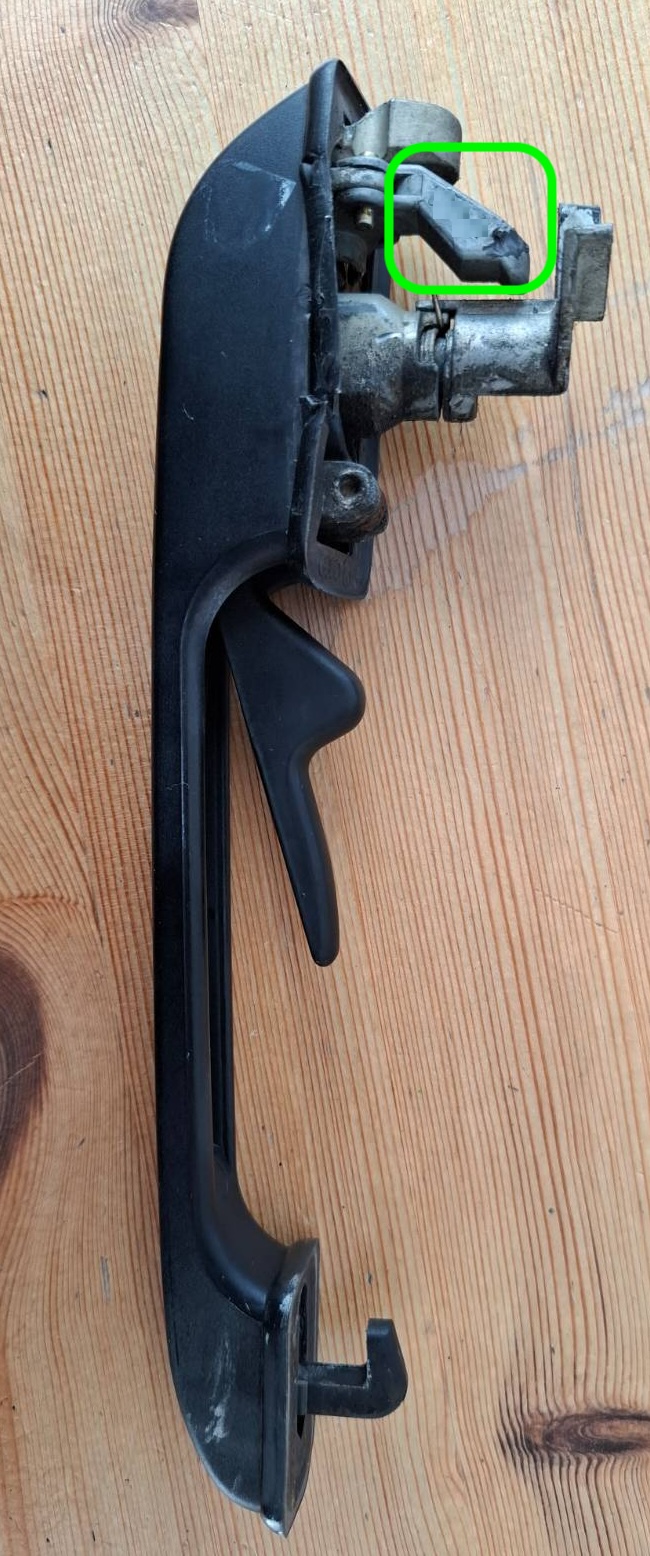

Ja, Zuendschloss geht. Nur den Kofferraum sperrt dieser Notfall-Schluessel nicht.
Ich habe mittlerweile rausgefunden, wo der Fräscode eingraviert ist.
Fuer den Fall, dass jemand mal ueber dieselbe Frage stolpert haenge ich zwei Bilder an. Bei mir war der Code auf der Seite dieses Holms eingraviert. Er kann aber auch oben drauf sein.
Vielen Dank euch allen fuer die Hilfe!
