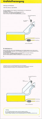

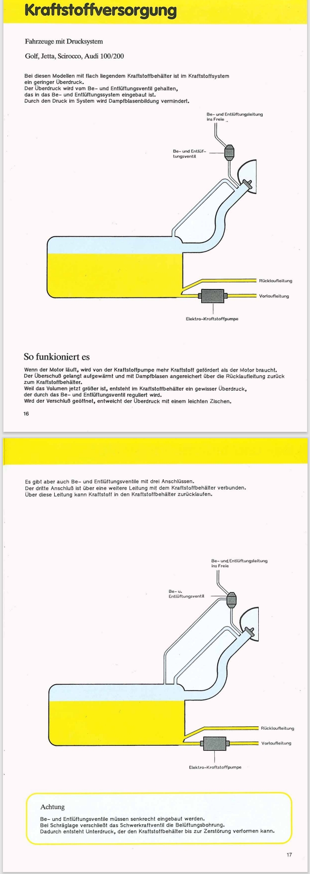

wegen einer anderen Problematik habe ich mich vor wenigen Wochen sehr intensiv mit der K(A)-Jetronik befasst.
Mal ein Screenshot aus dem Selbststudienprogramm:
Ergo: Das Zischen beim Öffnen des Tankverschluss ist normal. Der 91-er JH hat ein Überdrucksystem. Erkennbar an einem roten Tankverschluss, drucklose Systeme haben schwarze Tankverschlüsse. Da Du ein Loch in den Verschluss gebohrt hast, ist wohl ein Neuer fällig.
Wenn der Motor bei einem Füllungstand unter 1/2 ausgeht, ist sehr wahrscheinlich die Vorförderpumpe im Tank defekt. Die Kraftstoffpumpe am Unterboden schafft es nicht, den Kraftstoff bei verringerten Füllstand anzusaugen. EDIT: Der Kraftstoff wird unterhalb der Sitzfläche Rückbank angesaugt. Also über Oberkante Tank und "fliesst" dann nach Unten zur Kraftstoffpumpe. Der Saug-Hebe-Effekt reicht nicht aus, dass ausreichend Kraftstoff zur Pumpe gelangt. Daher erst das Stottern des Motors, Füllstand sinkt weiter: -> Motor aus. Ein bekanntes Thema seit vielen Jahren. B-)

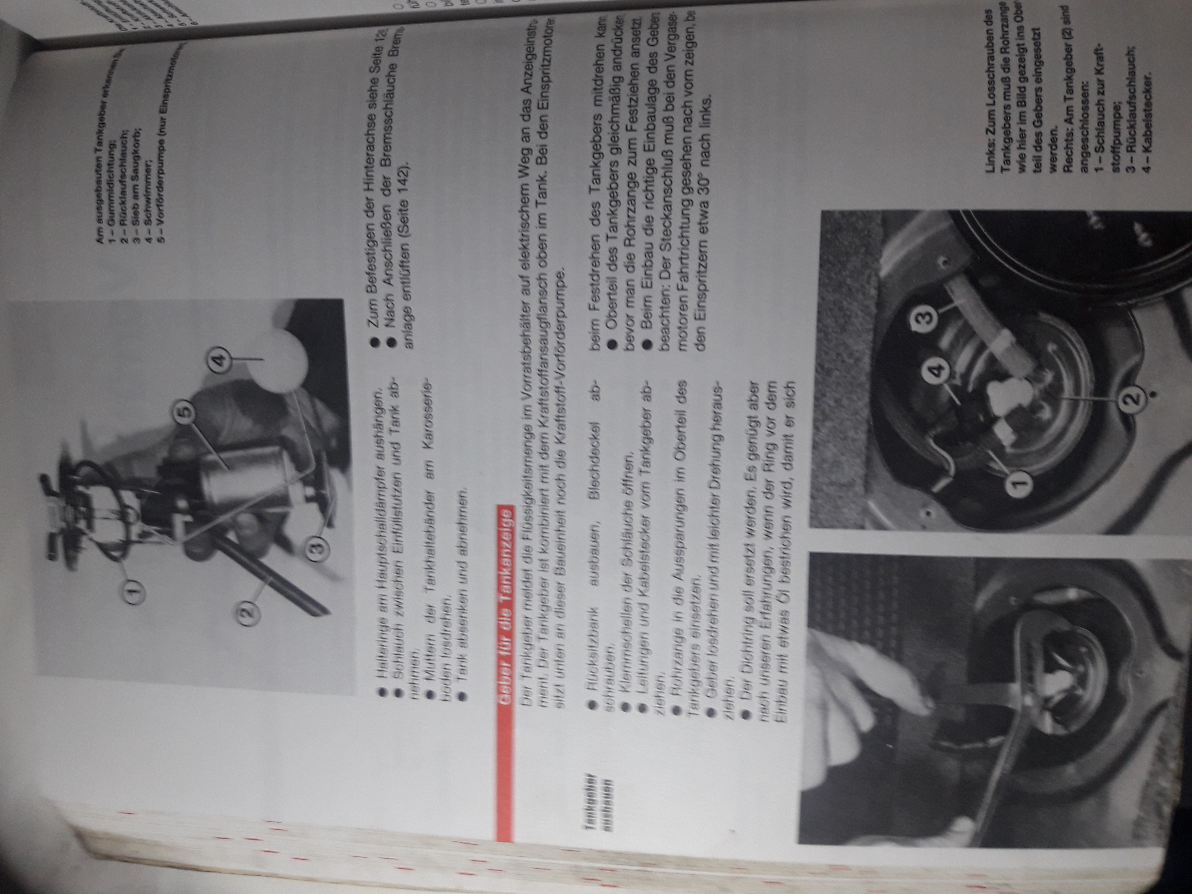

Ausbau der Vorförderpumpe:
Das Entnehmen aus dem Tank sollte sehr Vorsichtig erfolgen. Den Hebelarm mit dem Schwimmer nicht verbiegen ! Sonst stimmt die Tankanzeige im KI nicht mehr. Und Rauchen/Dampfen sollte man während der Arbeit auch besser nicht. B-) :grins: :grins: Beruflich würde ich sagen: Ab Lösen/Abziehen der Kraftstoffschläuche hast Du eine EX1-Zone im Innenraum.
EDIT: Teilenummer der Pumpe: 357 906 092 C, Kosten ca. 40 € inkl. Sieb (Markenhersteller, geht auch günstiger)
