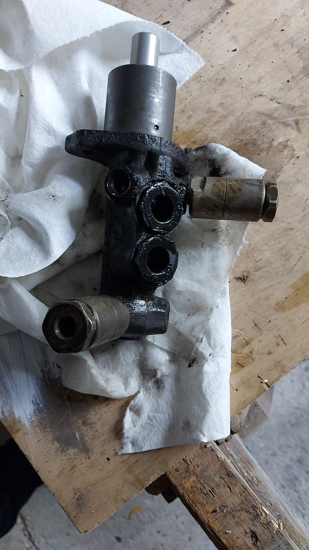

in meinem JH ist ein Hauptbremszylinder mit der Nummer 311698035
den finde ich aber nirgends , da ich eine neuen brauchen würde

Hi,
soweit ich das sehe brauchst du für den JH die Teilenummer: 171611019N
Ist ein 20mm HBZ.

der Unterschied zwischen 20 und 22mm ist schon merkbar. Es gab an den frühen Modellen auch mal noch welche mit 18,x mm. Hatte ich in meinem 1981er anfangs dran.
Meine Meinung, verbaut den 22er. Auch ein 23,8mm ist nicht verkehrt und verkürzt den Pedalweg enorm, benötigt aber auch mehr Pedaldruck.
Der 25,4 ist zu groß bei dem vorhandenen BKV. Aber 22 oder 23,8 kann man machen. 20mm würde ich persönlich, wenn man eh einen neuen kauft, nicht mehr verbauen.
