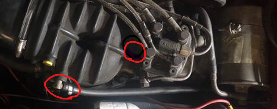

Hallo allesamt,
zu meinem JH hätte ich drei kurze Fragen, da die Reparaturanleitung hier keine Info gibt.
Der Unterdruckschlauch vom Gummistutzen des Mengenteilers geht zum linken Kotflügel und verschwindet dort.
Lt meiner Info sitzt der Aktivkohlebehälter hinter dem rechten Kotflügel, wofür ist dann der linke Schlauch?
Hierüber kann ich auf jeden Fall Luft ansaugen.
Weiterhin habe ich heute mein Saugrohr mit dem Smoker auf Undichtigkeiten geprüft, da der Rocco Ende des Monats wieder in den Winterschlaf geht.
Über die CO-Einstellschraube habe ich eine leichte Undichtigkeit. Muss diese mittels Stopfen verschlossen werden oder ist das normal?

Re: Unterdruckschlauch an der Stauscheibe geht wohin?
der JH ist nicht mein Fachgebiet. Ich meine mich daran zu erinnern das beim Einstellen des Motors der Aktivkohlefilter an der Ansaughutze umgesteckt wird.von deinem jetzigen Anschluss auf den mit dem "freien" Schlauch durch den du Luft ansaugen kannst. Damit der Anschluss verschlossen ist.
Kann es sein daß der Vorbesitzer da mal was vertauscht hat und dein Kohlefilter nun nicht mehr abgesaugt wird, sprich der Schlauch auf dem dichten Serviceanschluss sitzt?
Eine Undichtigkeit nach! Der Stauscheibe ist immer sehr schlecht für den Motorlauf/Lambdaregelung. Das auf jeden Fall abändern, ggf.wirst du deinen Motor neu einstellen müssen. Kann sein das dein sägen danach weg ist.
Die Undichtigkeit an der Einstellschraube ist VOR der Stauscheibe, aber NACH dem Luftfilter. Stopfen kann man rein machen, ist besser wegen Dreck/Staub der in den Motor gelangen könnte. Ich fahre seit über 20 Jahren ohne Stopfen wie vermutlich die allermeisten.

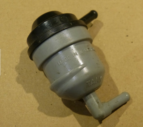

Hast du das Schwerkraftventil falsch herum eingebaut? Ist mir bei der Restauration passiert. Habe ich erst gemerkt als der Wagen im Sommer vorne aufgebockt stand. Da hat es dann den Kraftstoff durch ausdehnung rausgedrückt. Schwerkraft-Ventil auf den Kopf gedreht (richtig rum montiert) jetzt ist wieder alles top.
Mhhh, da müsste ich mal schauen, denn bei der Restauration habe ich auch den Tank erneuert.
Wie herum müsste es denn eingebaut werden? Schwarz nach oben?
Steht eigentlich drauf. Ich kann deutlich das Wort Tank am unteren Stutzen lesen
Der Schlauch müßte demnach zum Tank führen!
Mist...erwischt!
Ich schaue mir s´die Sache in der kommenden Woche an, denn bis Ende Oktober kann ich meinen Rocco noch fahren.
Hallo allesamt,
hier mal eine kurze Rückmeldung.
ich habe die Leitungen vom Mengenteiler bis hin zum Tank mit dem Smoker zurückverfolgt und siehe da: die Verschraubungen am Aktivkohlebehälter waren leicht undicht. ich habe alle Klemmschellen gegen neue Kraftstoffschlauchschellen in V2A getauscht und alles ist dicht.
Ich meine auch, dass der Wagen nun etwas ruhiger läuft.
Oben auf dem Aktivkohlebehälter sitzt dann doch das pneumatische Regenerationsventil, dessen Anschluss zum Saugrohr geht.
Öffnet das Ventil bei bestimmtem Unterdruck? Wie kann man dies prüfen?
Dicht ist es auf jeden Fall (die Membrane) getestet mit einer Vakuumpistole.
In den kommenden Wochen werde ich mir das Tankentlüftungsventil vornehmen und sehen, was da los ist.
Der Druck des Smokers ging auf jeden Fall bis in den Tank, alles war dicht.
