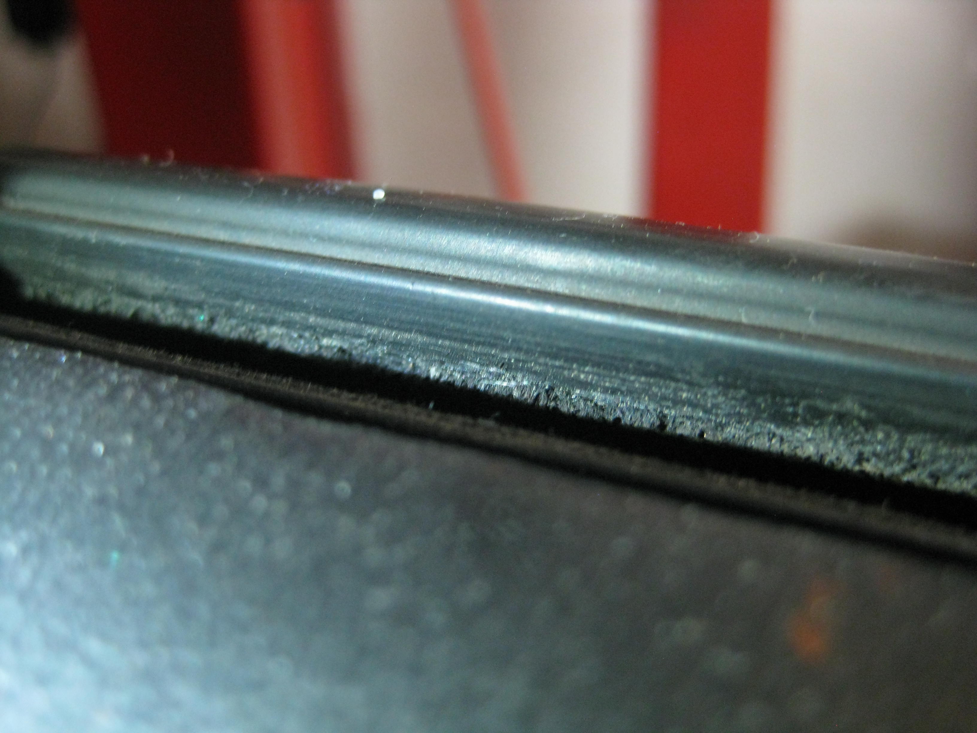

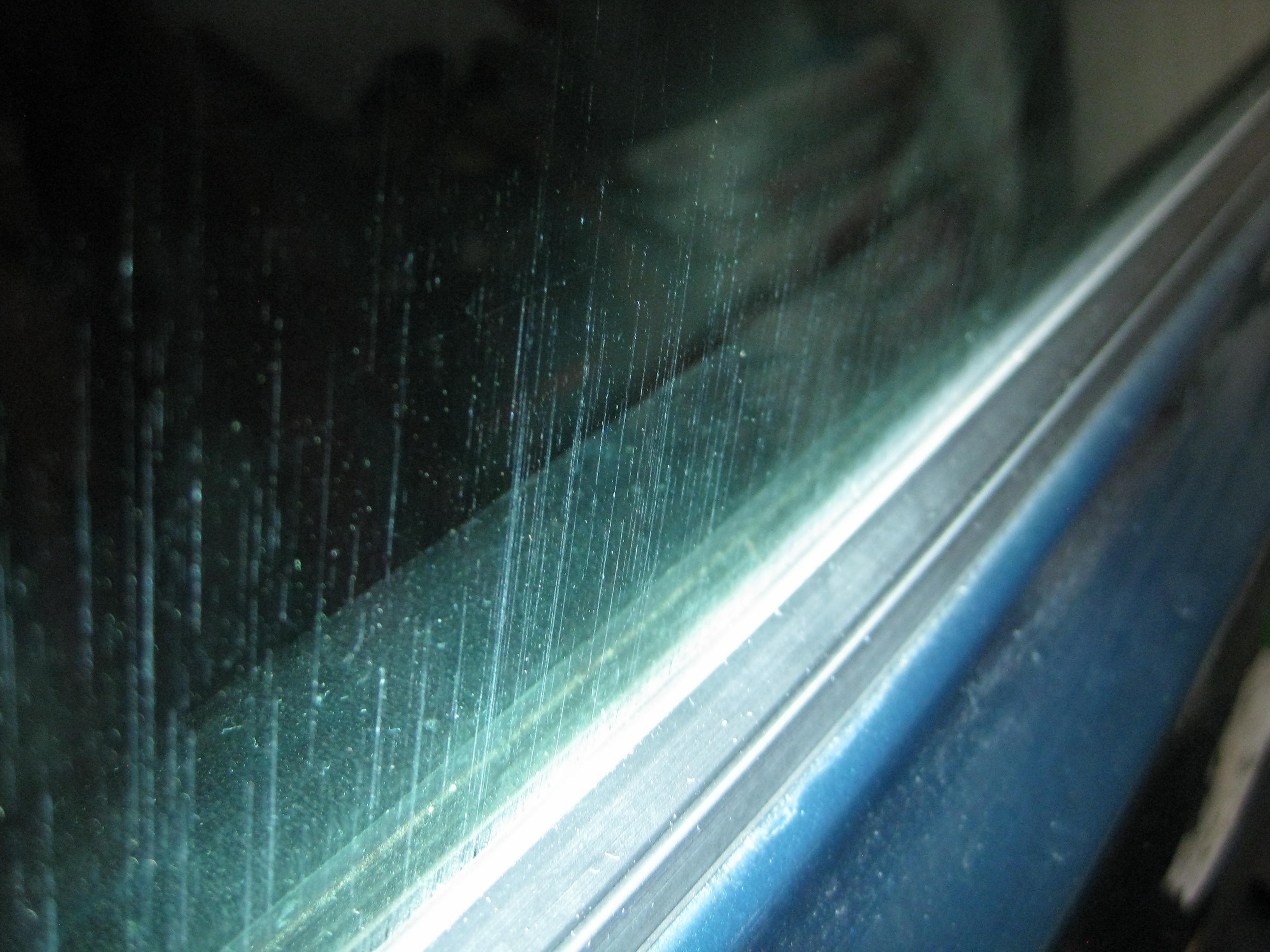

ich habe auf der beifahrerseite (die scheibe wird jeden tag bewegt) schöne kratzer an der außenseite. Die kommen vermutlich durch die nachbauleiste aus gummi (ohne metalleinsatz). Die beflockung war ja bei der ersten leiste schon nach einigen wochen weg, die neue leiste ist auch nicht sooo alt. Beflockung natürlich auch weg.
Habt ihr das auch?
Probleme mit äußeren Fensterschachtleisten ergibt kratzer?

Die originalen Dichtungen haben ja einen filzartigen Stoff an der Scheibe. Ich denke mir, wenn da Gummi dran ist, macht jedes Dreckkrümelchen Kratzer in die Scheibe.

Das sind die Leisten ohne Metall/Kunststoff-Verstärkung, die USA Version hatte wohl Kunststoff drin.
Was heisst das, Fenster zu stramm? Da kann man doch nix einstellen. Die Führung ist vorgegeben und am Fensterheber ist es fest geschraubt, so dass es nicht kippelt.

Ok, ich meine das sich meine Scheibe beim runterkurbeln leicht Richtung Innenseite schiebt, also außen keine Last/rubbeln darauf liegt.
Da die Beflockung eh schon runter ist, wie wäre es mit einem Versuch ganz dünnen Klebefilz zu verwenden? Sowas gibt es schon in 1mm Stärke.
