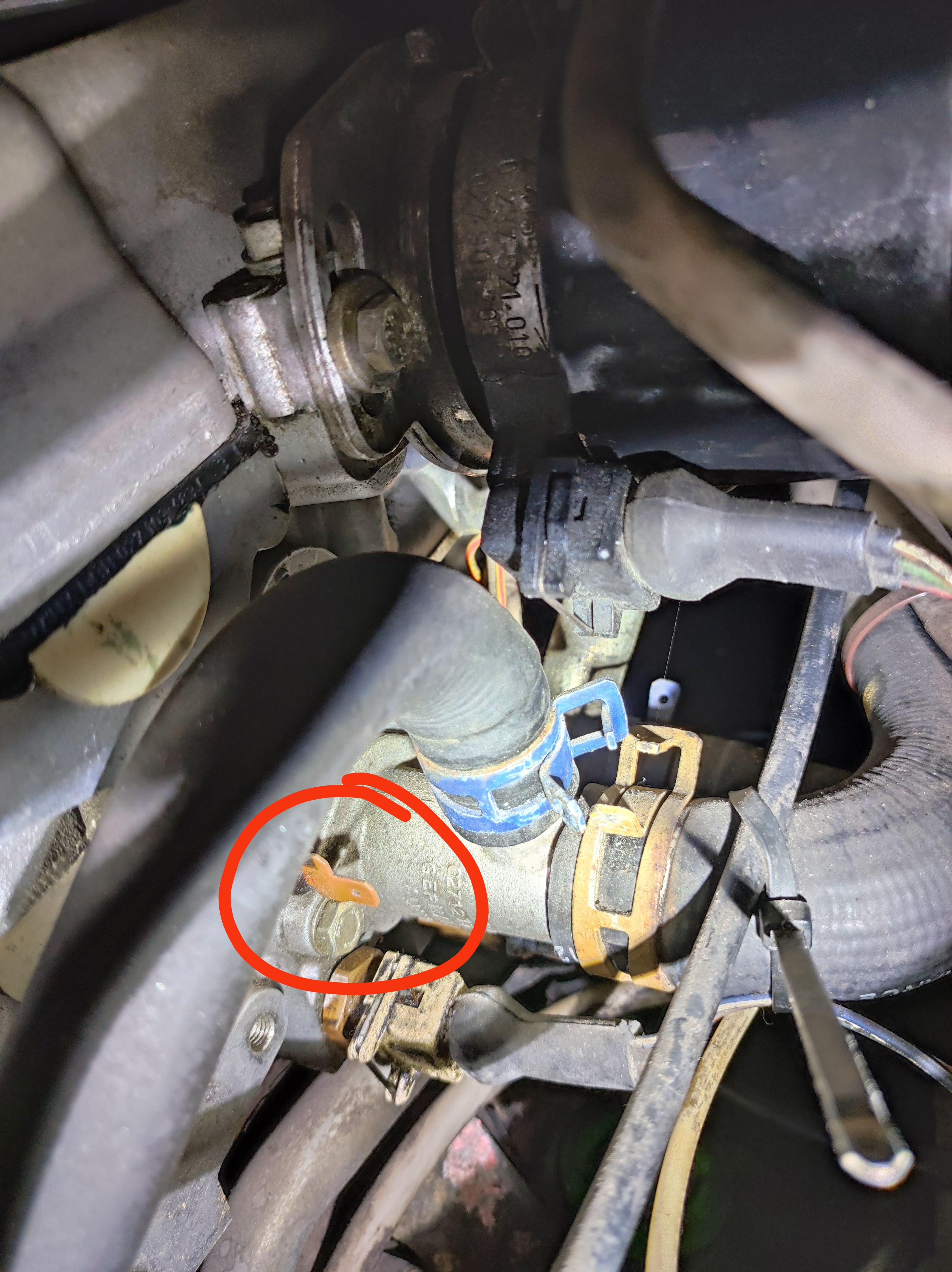

​Hallo zusammen, kann mir jemand beantworten, ob bzw welches Kabel auf den im zweiten Foto markierten Sensor beim Kühlwasserflansch kommt? Auf dem Sensor steckt aktuell kein Kabel, was mir merkwürdig vorkommt.

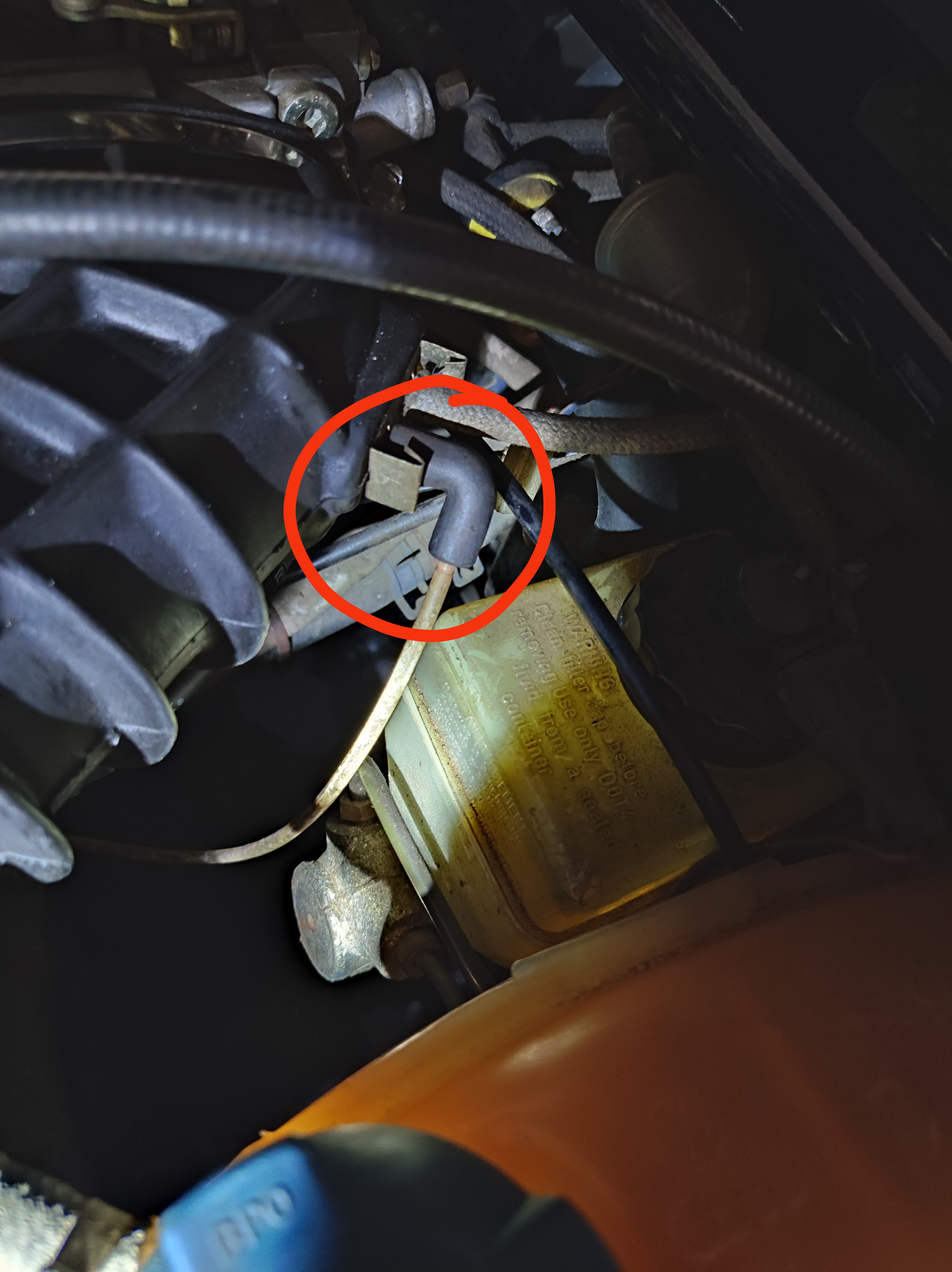

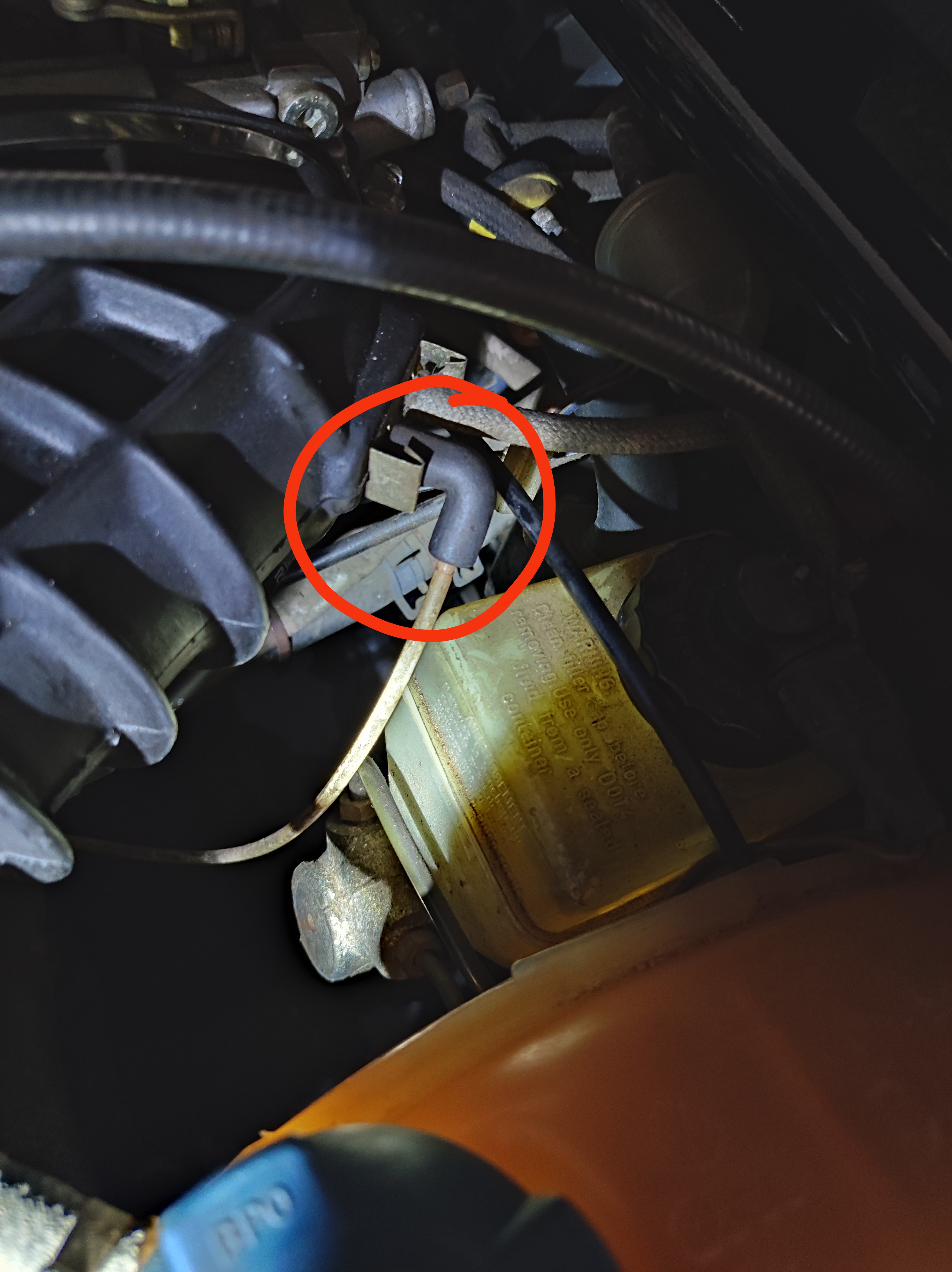

Frage 2: Wohin geht der im ersten Foto markierte weiße Unter-/Überdruckschlauch? Bei mir läuft er ins Leere, d.h. er endet (offen) in der Nähe des Luftfilterkastens.

Hi, der Schkauch müßte für die Warmluftansaugung sein, sofern deiner die verbaut hat.
Meine hatte die nie drin, auch bei tiefen Temperaturen nie Probleme gehabt.
Der Stecker ist Öl oder Wassertemperatur.

Gude, Öltemperatur ist beim 16V am Kopf hinten, also über dem Krümmer. Da in der Nähe werden auch Massekabel zusammen geführt. Diesen Fühler von deinem Bild kannst du liegen lassen. Ist Bedeutungslos.

Hi, Bild zwei sieht für mich auch eher wie ein zusätzlicher Masseanschluß aus. Die Geber an der Seite vom Zylinderkopf des 16V sind doch alle mit diesen pilzförmigen Steckkontakten.

Stimmt, Öldruckschalter kann das auch sein. Man sieht den Sensor ja nicht komplett auf dem Foto.
