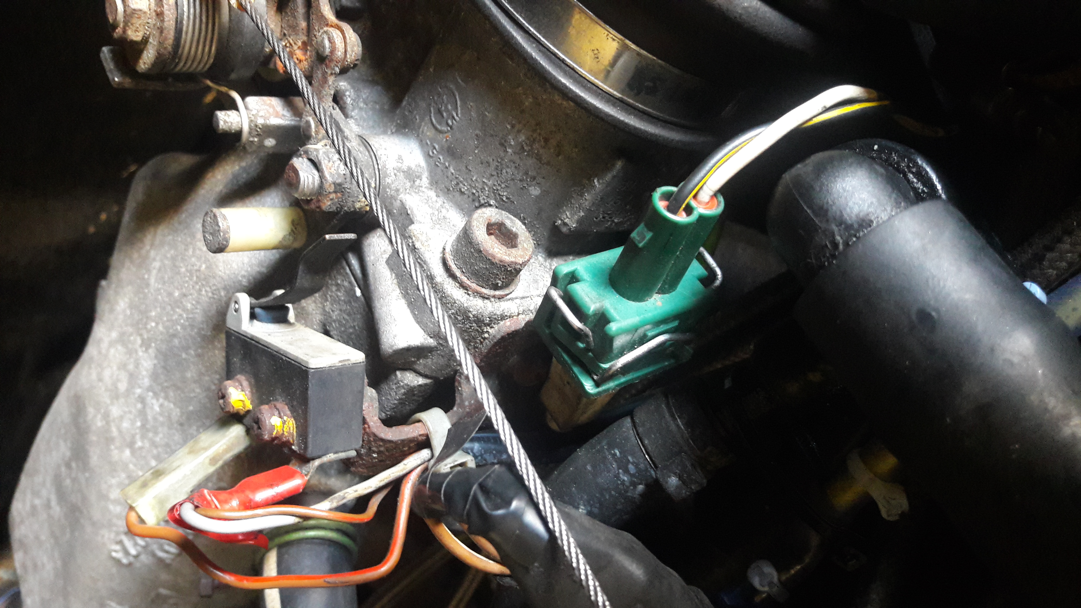

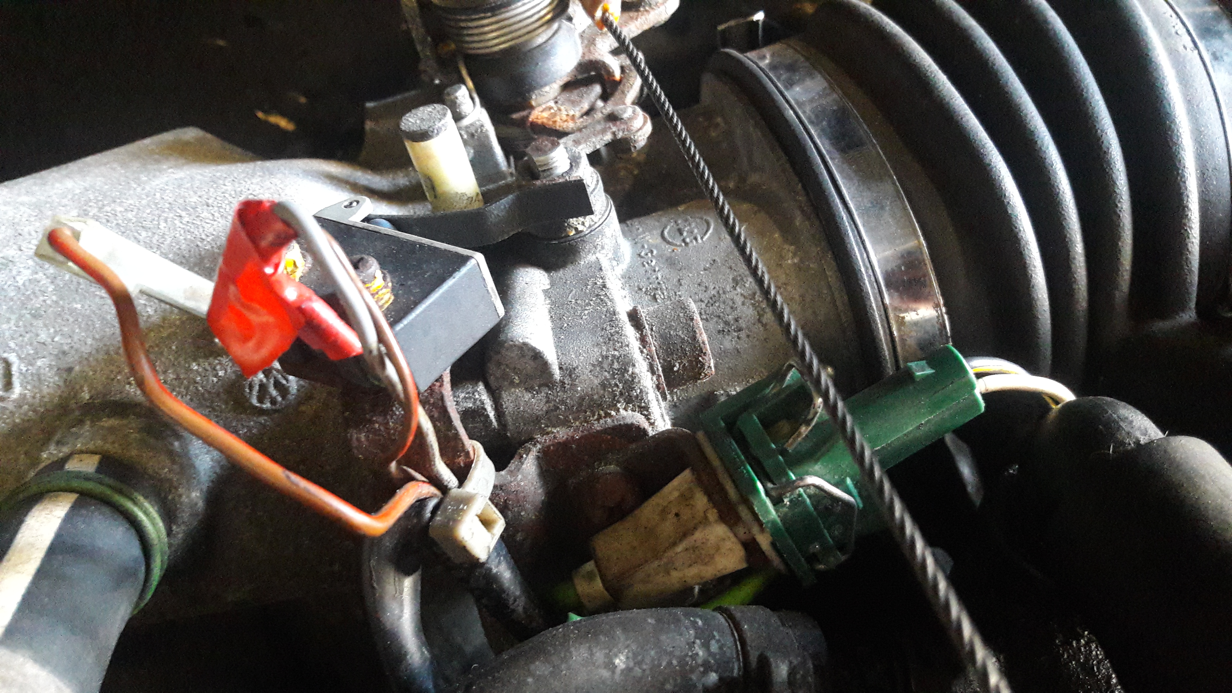

Hier kann man ihn bei mir sehen, ich habe mal die Kabel verfolgt und dachte die beiden hinter dem Sicherungskasten gefunden zu haben, allerdings hat eins gar keinen Durchgang nach vorne und das andere zu Masse, also zu vielen Kontakten am Stecker C hinten (meine Vermutung den Farben nach wären C13 und C16 - hat vielleicht jemand einen Kontaktplan der Stecker?). Das Kabel führt fast nur durch schwarzen Schlauch hinterm Bremskraftverstärker, kann sein dass es noch wo anders abzweigt, aber da hätte ich jetzt auch nichts gefunden.
Ich habe mir die Bauteile des Unterdrucksystems nochmal angesehen. Wenn man dieses schwarze, in der Leitung steckende Ventil in der Nähe der Drosselklappe vom Rückschlagventil an der Ansaugbrücke absteckt, ist das Klickern weg. Wenn man hier nur den Stecker abzieht, klickert es weiter.
Genauso wie wenn man den Stecker vom Drucksprungschalter am Gemischregler absteckt. Scheinbar ist da irgendwo der Wurm drin...
Ich werde mal noch alle Unterdruckschläuche prüfen, ob diese dicht sind.
